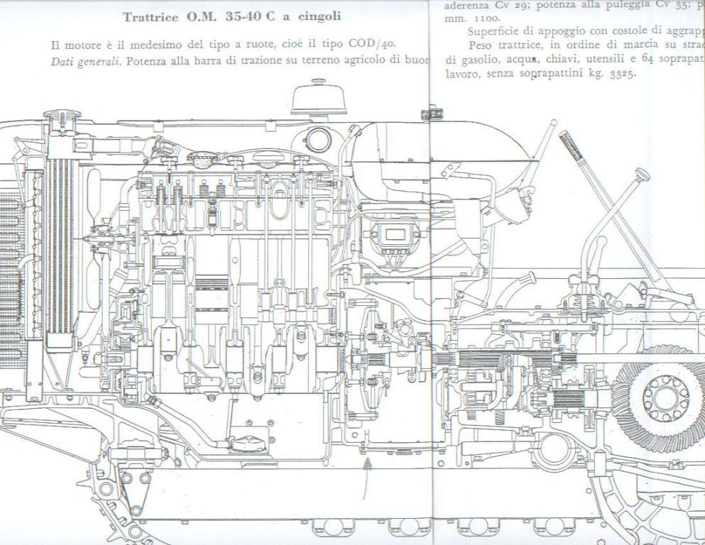

        Per M.Viso, ti allego spaccato di un OM dove e' visibile la botola sottostante che consente di smontare la frizione senza staccare il motore!
          Grazie mille dello spaccato.
          Ero al corrente della finestrella ma pensavo servisse solo per ispezionare il tutto.
          Come posso smontare la frizione di li? Qualcuno conosce o sa darmi qualche dritta. Grazie.

              Ora rischio di dire qualche frescaccia perchè noi abbiamo un Om 45c e sono molti anni che la frizione neanche la gurdiamo ma a memoria non serve proprio staccare il motore (che è comunque un lavoraccio) perchè il disco in questione non è un pezzo unico ma se la memoria non mi inganna dovrebbe essere formato da due piatti con dentro un disco di ferodo che è diviso in tre spicchi..
              Ora devi solo capire cosa fare per far aprire i dischi (se non ricordo male ci dovrebbe essere un manicotto regolabile o scorrevole o smontabile ) che ti permette di effettuare l'operazione.
              In ogni caso ti conviene comunque fare tutti i tentativi del caso prima di staccare il motore iniziando a chiedere le operazioni da fare a qualche vecchietto esperto (meccanico o perchè no ricambista) in considerazione che i cingolati dell'epoca erano più o meno tutti simili.

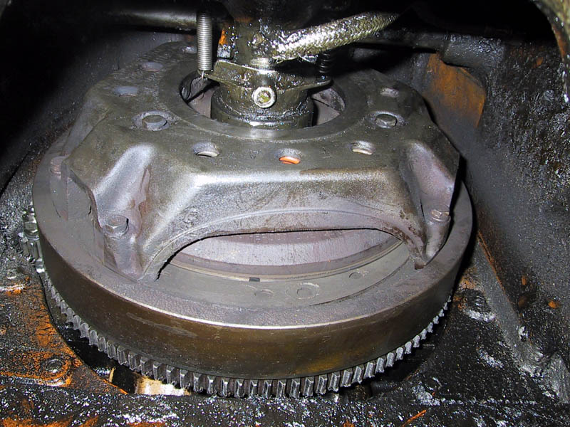

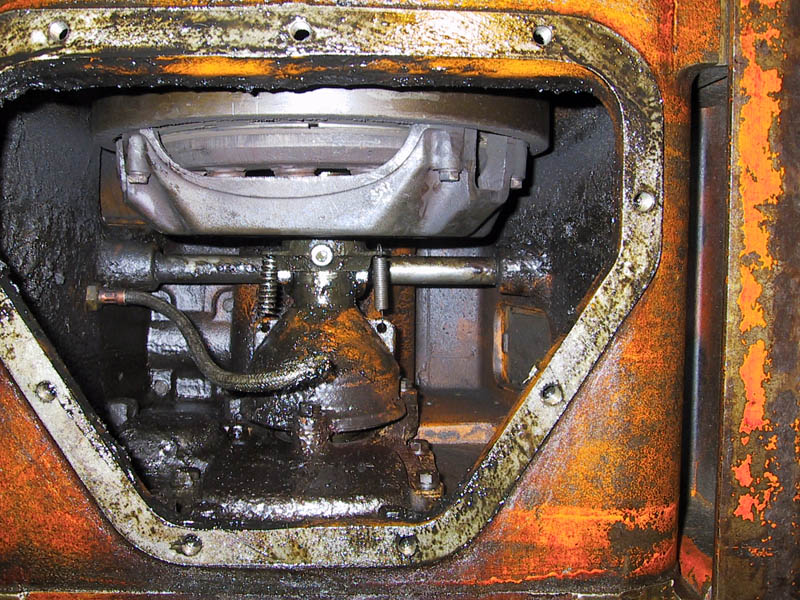

                    foto
                    Come promesso l'altro giorno ecco le foto per i più esperti.
                    Allora visivamente il disco è veramente diviso in 3 parti ma purtroppo non riesco a capire come si faccia ad estrarre i 3 pezzi per posizionare quelli nuovi. In pratica dovrei far distanziare la frizione in modo da poter estrarre il disco. Devo lavorare con la frizione premuta in modo da creare spazio ?
                    Per Steyr grazie della precisazione, ma all'inizio il rumore strano pensavo venisse di li ma poi col le prove ho capito che era la frizione.
                      Sperando che oggi non sia la mia giornata delle stupidaggini;
                      forse la frizione dei modelli a ruote è un poco diversa da quelli a cingoli, quelli a cingoli hanno la frizione a punto morto, per il 45R è la stessa cosa??? oppure è la classica frizione a pedale (mi riderete dietro, ma quando le cose non si sanno!), comunque mi ricordo bene che, nella citata, 70C vi era un giunto che smontato permetteve di tirare indietro il gruppo frizione, anzi mi pare che i giunti fossero 2, 1 con il millerighe ed il secondo flangiato da tutte e due le parti e quindi completamente smontabile (sono passati tanti anni).
                      Cosa c'è sotto quel corpo conico in corrispondenza del tubo lubrificazione reggispinta?
                        Frizione a pedale
                        Si la frizione è a pedale e io non riesco a vedere altro rispetto a quello che tu vedi dalle foto.
                        Sotto al gruppo per l'ingrassaggio c'è il cuscinetto se ho capito dove vuoi dire te.
