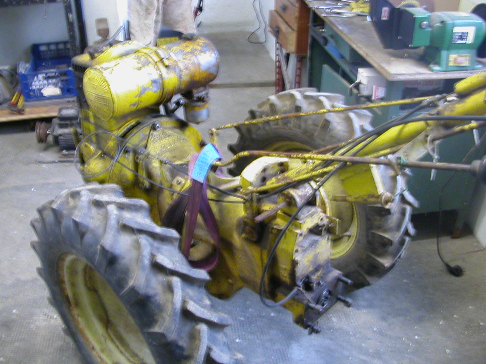

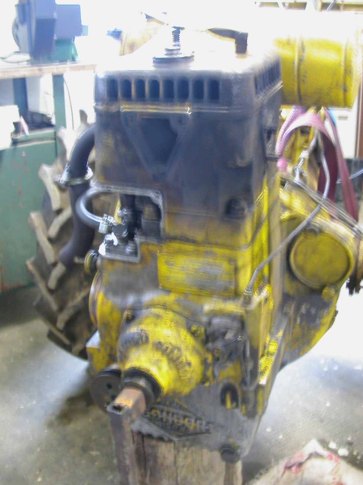

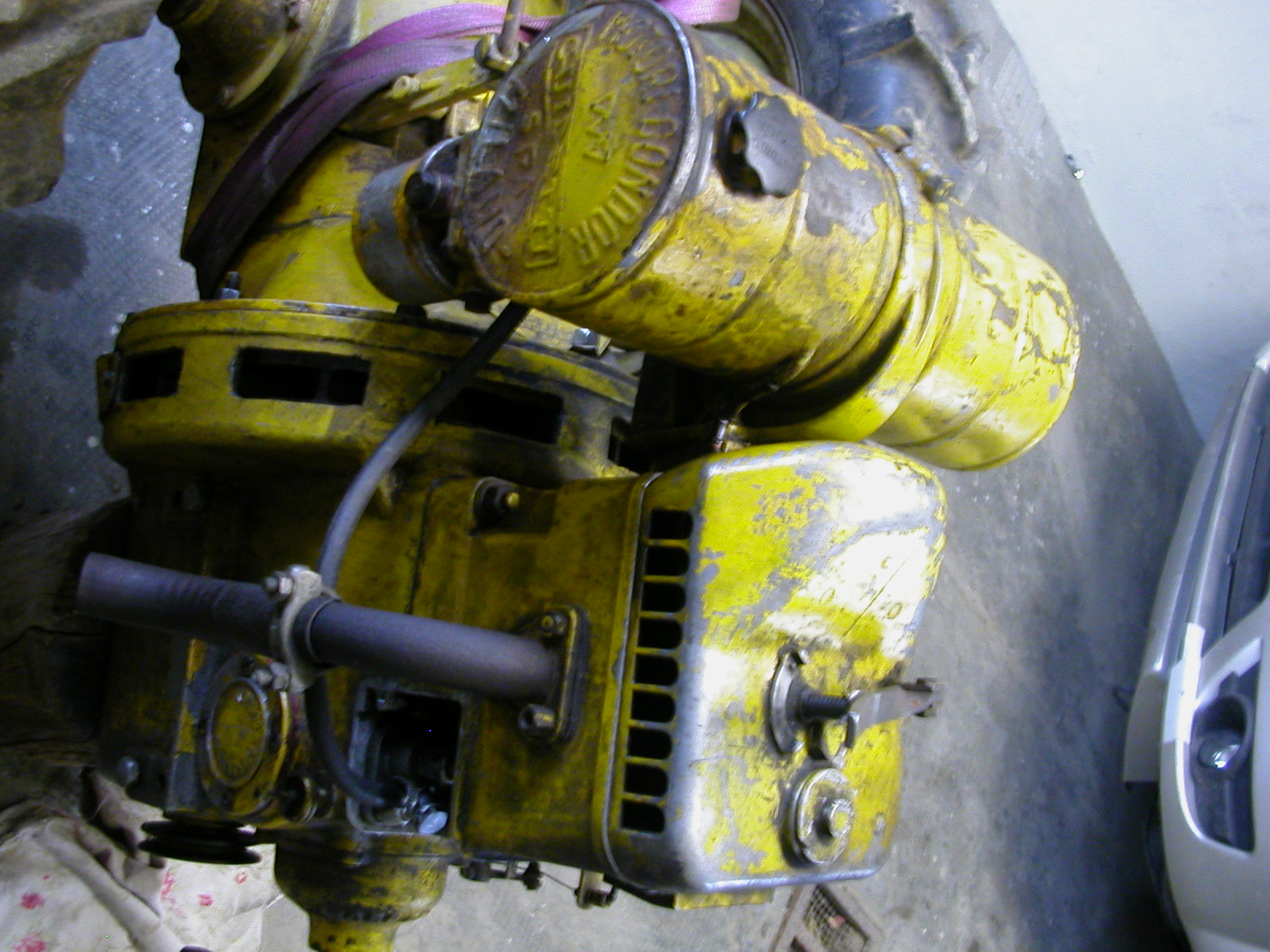

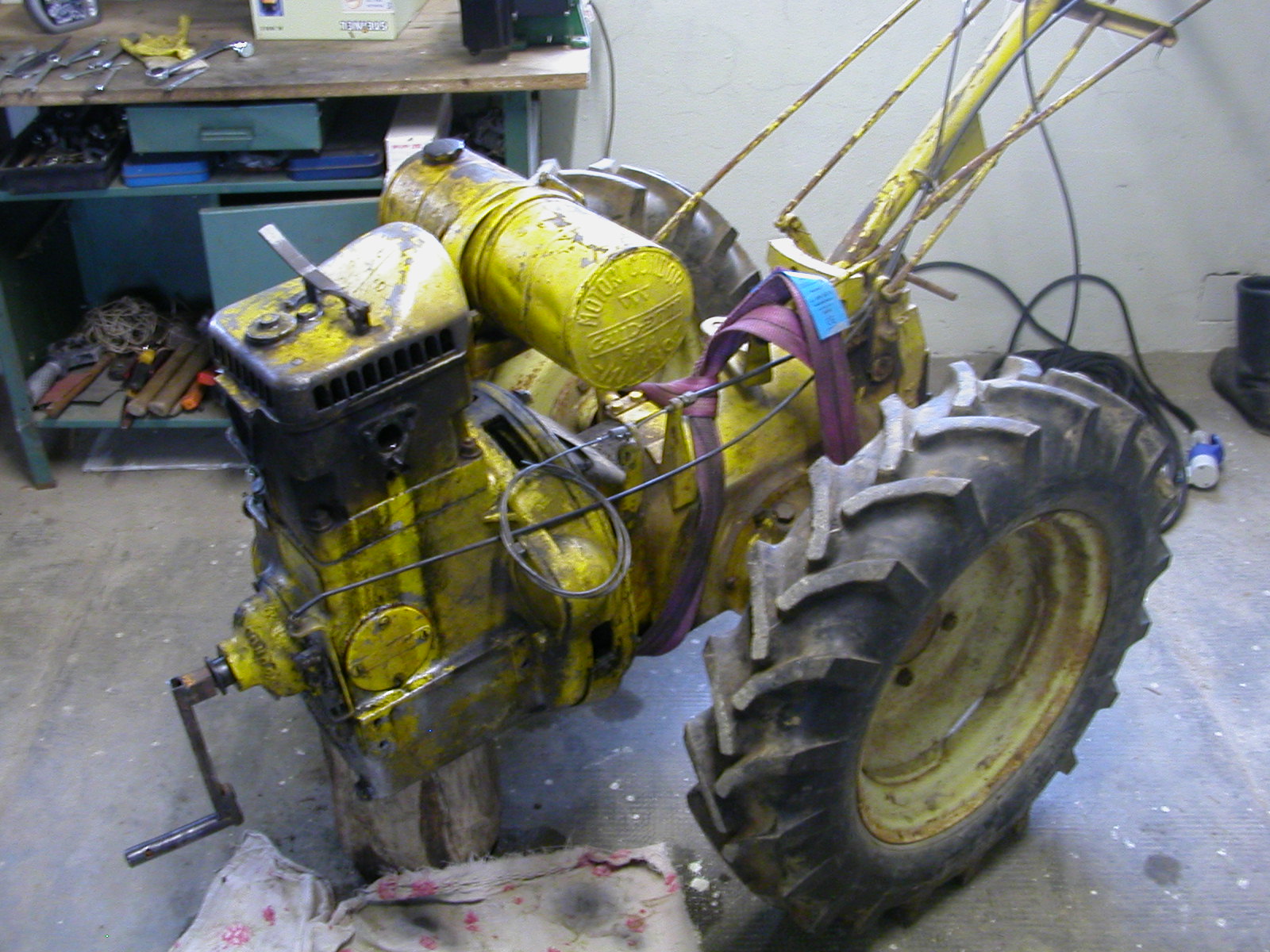

                  foto motocoltivatore PGS
                  Buongiorno a tutti e grazie per l'interessamento per risolvere il mio problema.
                  Il motore gira in senso orario perchè nell'altro senso la manovella non ingrana.
                  Il problema secondo me è che il motore quando viene lanciato per l'avviamento dalla manovella e quando lasci l'alzavalvole il motore si blocca e torna indietro e non fa il giro mentre se lo fai girare piano senza l'alzavalvole il motore fa fatica ma fa tutto il giro.
                  Cordiali saluti Iw1 cgl
