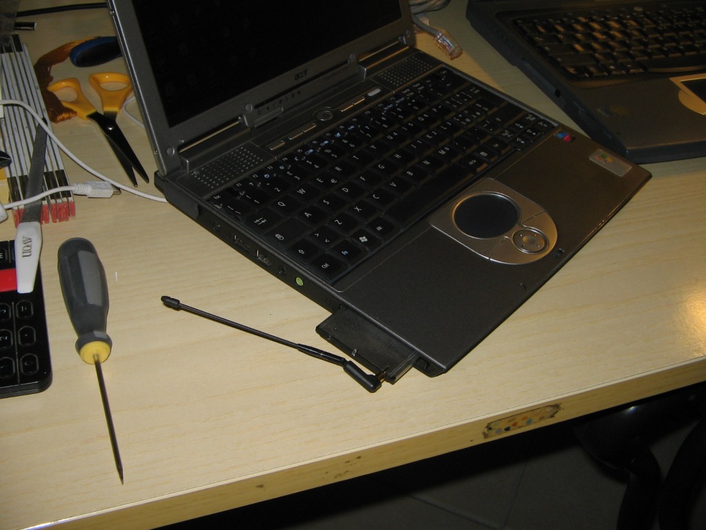

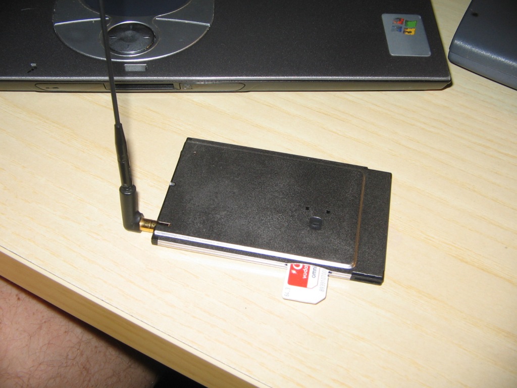

          Penso che sia una cosa relativamente semplice, io stesso da anni uso per lavoro una connessione GPRS che mi consente di essere on-line con l'azienda praticamente 24ore al giorno, pur trovandomi a chilometri di distanza, il segnale GPRS attualmente copre quasi tutto il territorio nazionale, sopratutto in campo aperto, la velocita' di trasmissione e' accettabile, comunque e' gia' in fase avanzata anche il servizio UMTS che garantisce velocita' nettamente superiori, pero' per ora sono coperti dal segnale principalmente i grandi centri e la principali direttrici. Per quanto riguarda i costi, attualmente uso una scheda Vodafone che con 20euro al mese iva compresa mi consente di scaricare 500mb, ampiamente sufficienti per il mio lavoro.

                In effetti, il materiale che uso io serve per portare i dati dalla postazione remota fino a bordo del mezzo, poi serve l'hardware e il software sul mezzo per la gestione dei dati!
