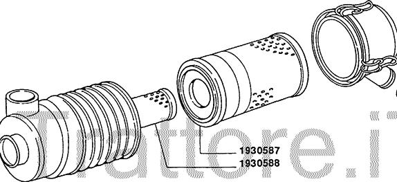

                                                      Originalmente inviato da ptr5566 Visualizza messaggio
                                                      Durante la fienagione mi si è aperto il coperchio del filtro dell'aria(davanti al radiatore) e credo che il motore abbia aspirato polvere e terra.
                                                      Qui il problema potrebbe essere più grave, ti allego un'immagine dove si vede il gruppo filtro aria, mi dovresti dire se quando si è aperto il coperchio avevi il filtro di sicurezza incorporato al filtro più grande.

                                                        Il filtro dell'aria non è esattamente come quello della foto, è composto da una parte fissa e una mobile, la "coppa"; quest'ultima contiene la spugna di fili metallici, che termina all'altezza della coppa, quindi credo che il filtro di sicurezza che tu dici, rendefra, non si sia spostato. Durante il lavoro si sono rotte le linguette che tengono la coppa e il filtro si è aperto. Quando me ne sono accorto le parti interne erano ricoperte da un millimetro e più di terra.
                                                          Se hai spugna e fili metallici non parliamo del filtro che ho allegato nel post precedente, tu hai un filtro a bagno d'olio.( anche qui una foto sarebbe utile per capirci ).Una prova per vedere se hai aspirato "polvere o chissà cosa" puoi farla togliendo il manicotto di gomma che collega il collettore di aspirazione al filtro, se trovi nel condotto di aspirazione polvere sono..............guai.

                                                            Provvedi alla sua pulizia, le masse di filo metallico vanno lavate con petrolio o gasolio (evita la benzina).
                                                            Per sicurezza esegui il controllo del collettore come suggerito da Rendefra.
                                                            Dai un'occhiata anche a questo thread
