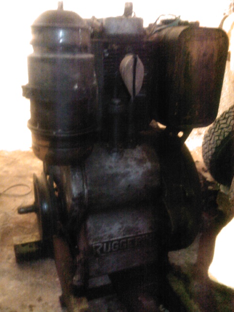

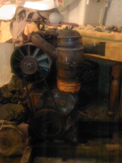

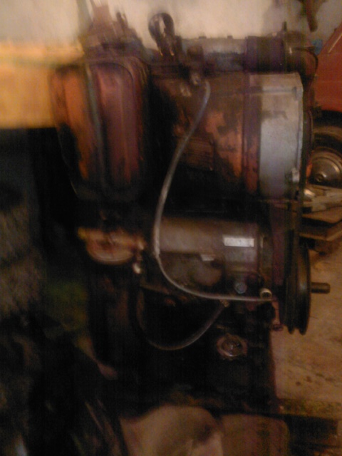

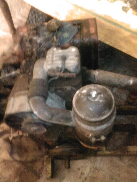

                  proviamo a vedere con delle foto,nessuno lo conosce proprio?è raro,oppure estinto?
                  il motore possiede un filtro a pettine che si aziona tramite una farfalla,in pratica,una volta ogni tanto,bisognava fare un giro alla farfalla per pulire il filtro.poi un altro particolare:dal coperchio punterie,parte una cannetta metallica,tipo quelle in uso per i manometri,e ritorna giù al basamento,dove c'è un coperchio con 5 viti,che all'interno ha una membrana con una molla,che aimè è forata e perde olio.l'olio viene dalle punterie a pressione,a motore spento,la membrana,che ha un perno di ferro rientra,come accendi il motore,esce il perno per mezzo centimetro.a cosa serviva?mi dispiace farlo a pezzi,perchè non so se si trova più niente di ricambi,ma mi piacerebbe vedere come è messo.comunque parte alla prima tirata
                  Ultima modifica di Engineman; 22/06/2016, 22:02. Motivo: unito messaggi
                  jow 79
                    Originalmente inviato da jow79
                    alla fine lo ho smontato,ed ho visto che l'olio arrivava li e non andava oltre.quella membrana,stranamente era come un press olio.tolta la memrana,ora farò la filettatura dove usciva il perno,e monterò un press olio
