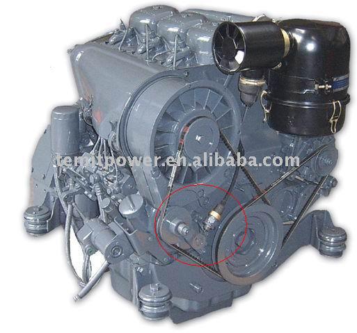

        Ciao ik0qdd, esistono alcune soluzioni per il problema temperatura.
        Solitamente sui motori raffreddati ad aria è presente un contatto posizionato sul tendicinghia della ventola di raffreddamento, al rompersi della cinghia accende la spia (ed evita spiacevoli conseguenze).
        Altra soluzione potrebbe essere un sensore tipo questi, posizionato sul cilindro più lontano dalla ventola di raffreddamento, che aziona una spia.
        Soluzione vista su alcuni motori deutz 3 cilindri, non saprei dire se applicazione originale oppure artigianale.
        Marco B

              Comunque sia, già Engineman ha dato una spiegazione logica, per poter utilizzare detto sistema bisogna conoscere le temperature reali del motore in esercizio.
              Allego una immagine (rubacchiata da internet) con il sensore di rottura cinghia.
              Quoto anche Urbo, generalmente le cinghie sono sempre due.
              Marco B

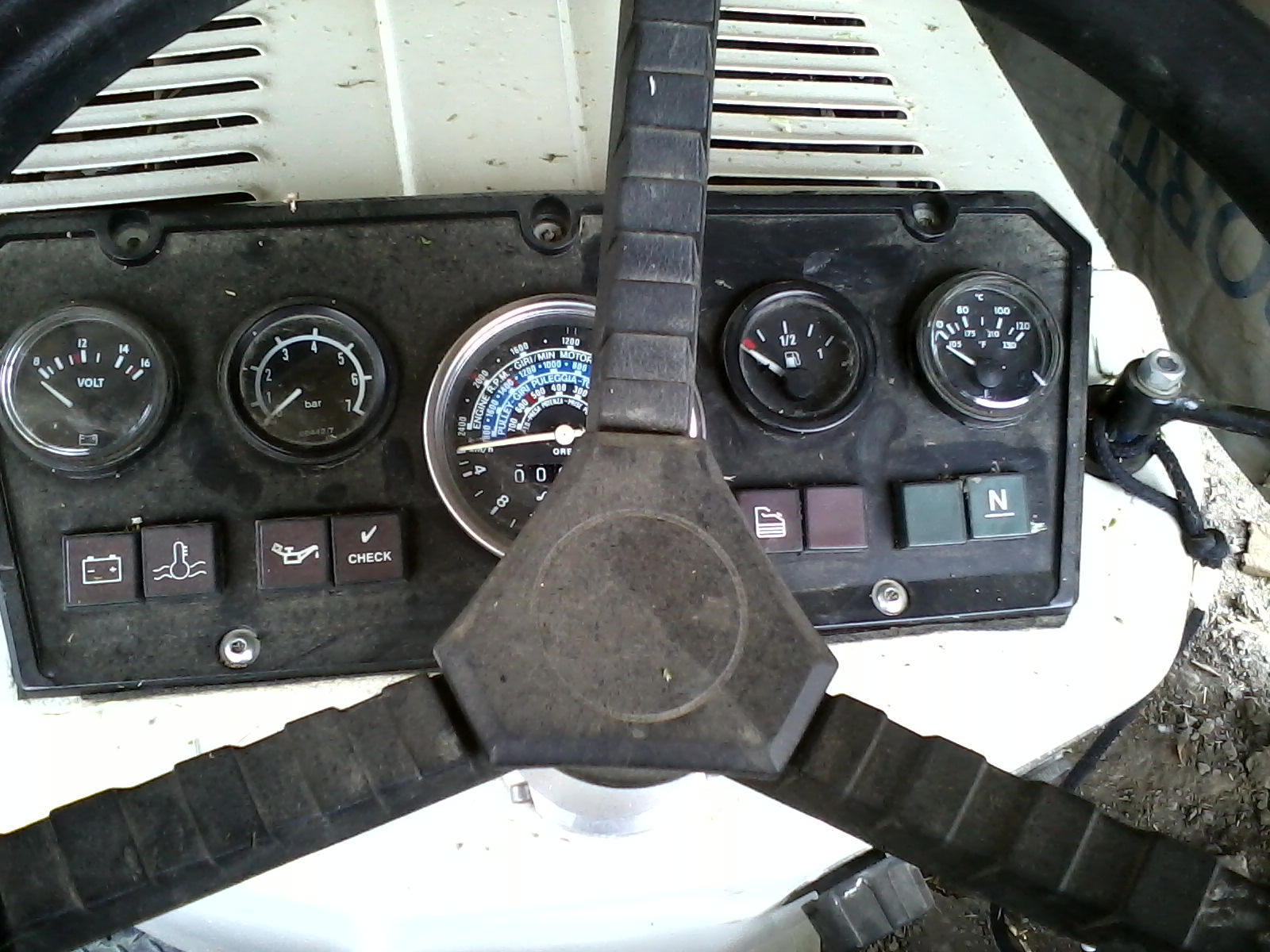

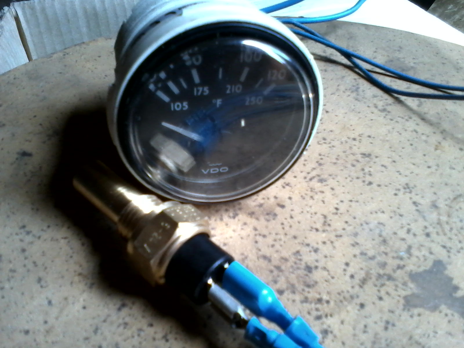

                        hò montato un sensore per la temperarura sù di un lambo R704 risistemato di recente.sul quarto cilindro tra le alette,c'è una fusione con un foro di m10, hò costruito al tornio un supporto in bronzo per il sensore e montato lo stesso sul quarto cilindro.lo strumento ovviamente nel cruscotto del trattore.(ultimo a dx) ...in effetti più che altro l'hò messo per completare il quadro strumenti...anche facendo lavori molto gravosi la temperatura non supera mai i 90 gradi..
                          per ikOqdd un link :www.extech.com (in Italiano). bella la soluzione sul lamb.Per Bellincam in quella rotellina c´é un contatto che al momento della rottura si accende il generatore che non carica piú e naturalmente sale la temp.

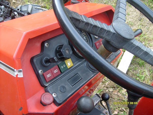

                            grazie Vito52 per il link... ma io devo fare una cosa simile a quella fatta Crazyhorse (cavallopazzo) ...
                            anche se un strumento così... rotondo non ho posto e devo vedere di trovarne uno digitale rettangolare....
                            X Cavallopazzo... quando hai tempo e voglia potresti farmi una foto dell'interno dove hai inserito il sensore ???
                            in quanto dovrò fare la stessa cosa fatta da te...
                            ho qualche dubbio, però sulla veridicità della temperatura in quanto si discuteva che può raggiungere i 150°...
                            inoltre mi pare di vedere che lo strumento da te usato VDO è per la temperatura dell'acqua ????

                              la foto è dura perchè dovrei smontare la battera, il supporto della batteria..e il serbatoio idroguida...e ora non hò tempo,comunque .nel lambo.tra le alette del quarto cilindro in basso c'è una borchia di fusione con un filetto di m10 ..il sensore l'hò pozizionato in quel punto.pure io hò dei dubbi sulla veridicità della temperatura.....però hò provato con un termometro ad infrarossi e i valori dei due strumenti più o meno combaciano.lo strumento è ne più ne meno che un termometro,purchè alimentato a 12 volt misura una temperatura....saluti
                                Originalmente inviato da cavallopazzo Visualizza messaggio
                                ...pure io hò dei dubbi sulla veridicità della temperatura.....però hò provato con un termometro ad infrarossi e i valori dei due strumenti più o meno combaciano...
                                Sia lo strumento che il termometro ad infrarossi leggono la temperatura su un determinato punto.
                                Bisognerebbe conoscere la reale temperatura che il motore dovrebbe sviluppare in quel determinato punto.
                                Comunque a grandi linee, il sensore dovrebbe leggere l'aumento di temperatura anche se non veritiero.

                                      Allora "ikOqdd"per fare una cosa seria 1) mai usare un manometro aqua su un motore con raffre.ad aria e viceversa. 2) manometro e sensore devono essere dello stesso tipo e ce stanpigliato sui reciprochi.Se no poi hai una luttura per un´altra. percio a te ti servirebbe "www.Traktorenteile-Segger.de" solo che si trovano Qui (peccato) anni e anni fá ne facevo di modifiche di questo tipo per.Es. sulle mie auto adesso ho smesso!!!!!!!!!

                                        prima di montarlo sul trattore hò fatto diverse prove....con lo stesso strumento e sensore hò misurato......acqua..olio..aria(con phon)le temperature misurate più o meno coincidevano con le temperature misurate con altri strumenti...poi ripeto...non sono sicuro che se lo strumento segna 90 gradi il motore stia effettivamente lavorando a 90 gradi..però se hò lavorato 2 ore a 90 gradi e improvvisamente la temperatura schizza a 120 sicuramente mi fermo a controllare...
                                          ok... riguardo lo strumento... quindi grossomodo è attendibile... e giustamente se sale da un riferimento fisso vuol dire che qualcosa non va....
