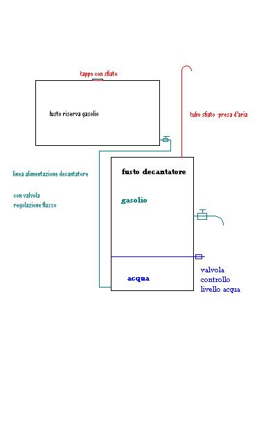

                Io personalmente non consumo molto gasolio annualmente ed ho costruito un sistema dove il gasolio da un fusto di 200 litri che serve da riserva passa, entrando dalla parte bassa, ad un'altro messo in verticale e riempito per il 25% da acqua, così il gasolio entrando piano pianissimo lascia che molte impurità si sciolgano nell'acqua, poi galleggiando riempirà la parte alta del fusto, dove lo lascio decantare per prelevarlo ad una altezza del 50%, perciò ben lontano dal livello dell'acqua.
                Praticamente trovo pochissima acqua nel separatore sotto il filtro ed alla sostituzione periodica i filtri sono ancora evidentemente puliti, ben diverso il risultato con i filtri della vettura che utilizza gasolio direttamente dal distributori,sporchi da fare schifo .
                  bravo ti sei costruito un meccanismo molto interessante sarebbe bello avere delle foto per capire il funzionamento
                    Conto, appena posso , di preparare uno schema e di allegarlo, perdonatemi se non lo faccio subito, comunque nella sezione macchine agricole, discussione FIAT 411 nuovo arrivato, L 55-60 ha scritto qualcosa di simile con identica esperienza di filtri.
                      Sono riuscito a preparare lo schema.
