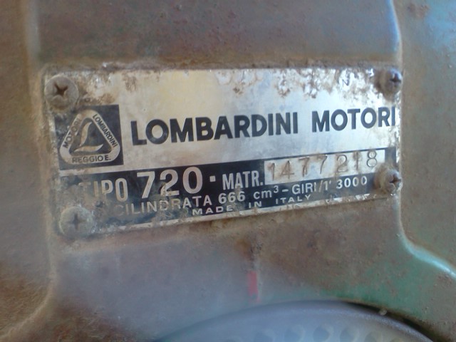

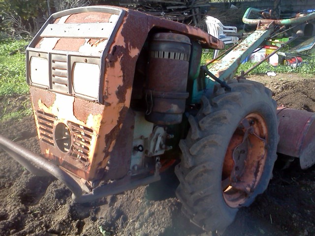

    salve a tutti ho un goldoni 720 18cv di mio padre che voglio mettere in ordine, ha un problema mentre freso se faccio pressione per abbassare la fresa il motore nn ce la fa più, cosa può essere???
    poi se gentilmente mi dite dove mettere le mani per fare un buon tagliando perche di motocoltivatori nn ne capisco nulla (il mio forte sono le moto) e magari se avete il manuale in PDF
    grazie a tutti ragazzi
    ecco vi mando 2 foto che ho fatto al volo
