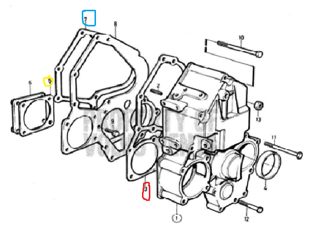

          Grazie Ren per la tua attenzione, consentimi di farti un po di domande per capirci qualcosa:
          nell'esploso della distribuzione ho visto che ci sono ben tre guarnizioni piatte, che si sovrappongono seguendo la posizione di montaggio dei veri pezzi interni. staccando il coperchio deve essere presa in considerazione la sostituzione di tutte e tre le guarnizioni o basta semplicemente distaccare quella adiacente al carter e sostituirla? .....perché se si dovessero sostituire anche tutte le altre è un bel casino. Si dovrebbero anche estrarre gli alberi ed ingranaggi vari.

            Io al momento posso risponderti solo a memoria perchè non ho la disponibilità dello spaccato. Per facilitare la discussione servirebbero foto dell'applicazione dove è montato il motore e anche lo spaccato, a sinistra della pagina web c'è un sottoforum che può aiutarti per inserire le foto.
            Ps( solitamente si cambia solo la guarnizione del carter esterno )

              ti posto subito le immagini:

                La guarnizione (3) è da cambiare, per il costo irrisorio che ha puoi anche cambiare la (5) mentre per la sette che dovrebbe rimanere integra dal fissaggio del piatto (8) se non trasuda puoi lasciarla così com'è. Nel messaggio sopra ho spiegato di fare molta attenzione poi alla sequenza delle molle quando le rimonti, se ti fai dei riferimenti può esserti di aiuto.
                Ps( e il paraolio albero motore?)
