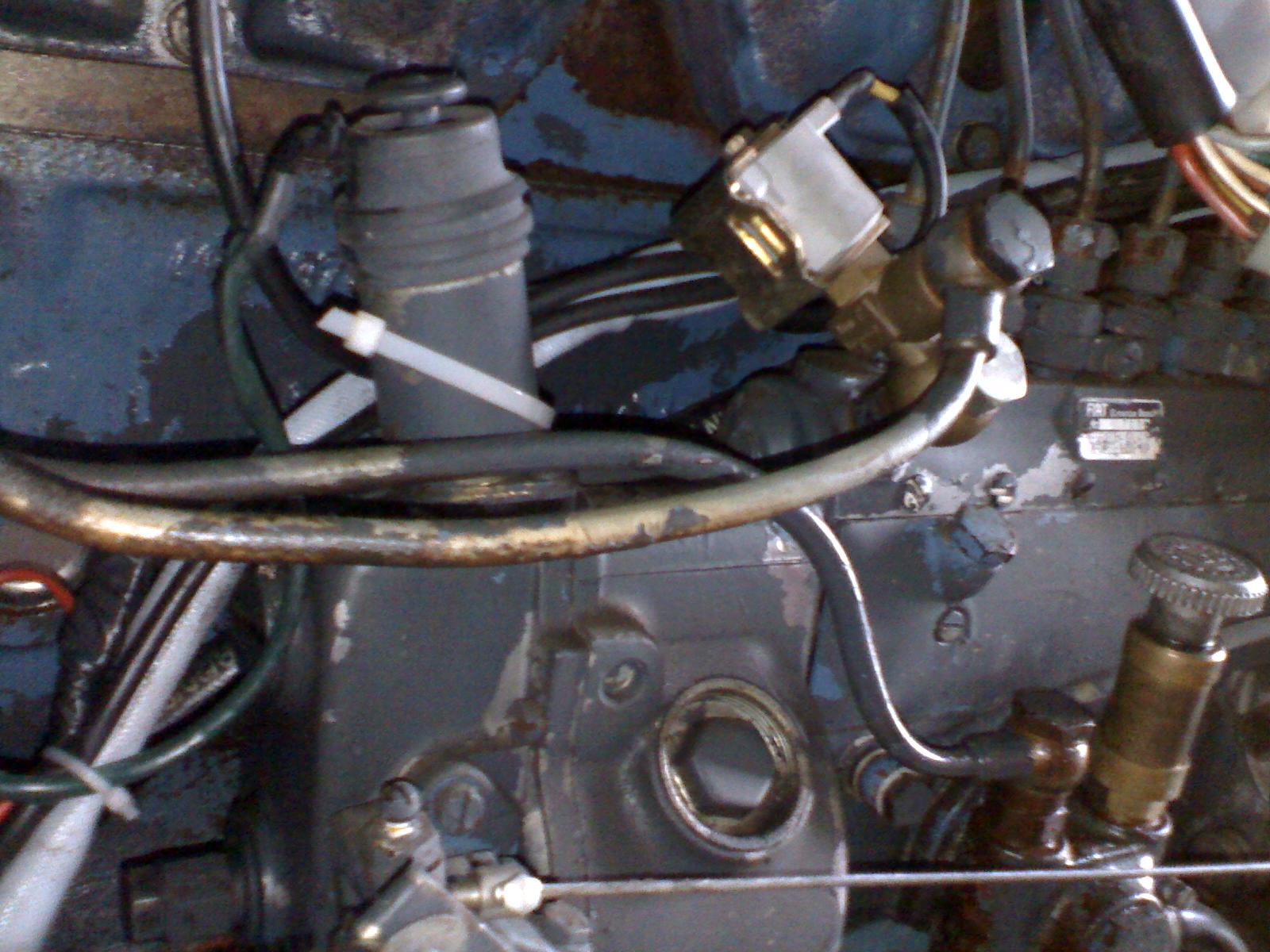

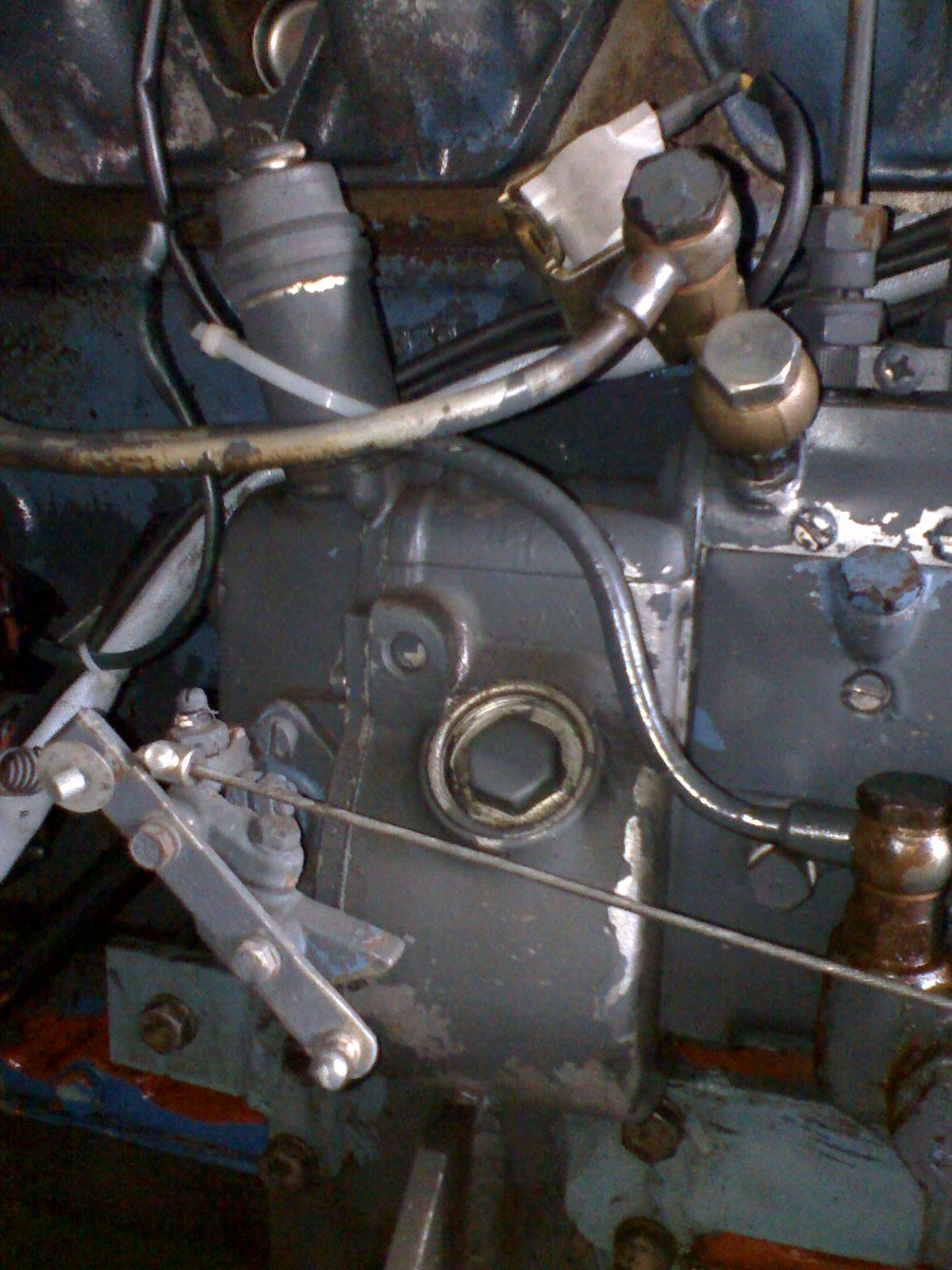

                          Avrei bisogno di un altro piacere o meglio, di una conferma o smentita, voi che siete pratici: su questa pompa iniezione bosch , non la bobina bianca di destra che serve per lo spegnimento, ma la bobina quella scura a sinistra (contornata da una fascetta bianca) è il supplemento di gasolio per l avviamento?

                          Grazie per il vostro aiuto
                          Saluti Greso
                            Ciao a tutti, so che il quesito che ho esposto nell' ultimo messaggio non è in tema con con la discussione, ma non volevo aprire una nuova discussione solo per una curiosità personale.
