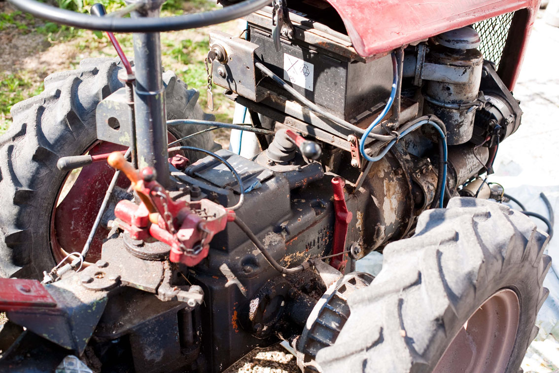

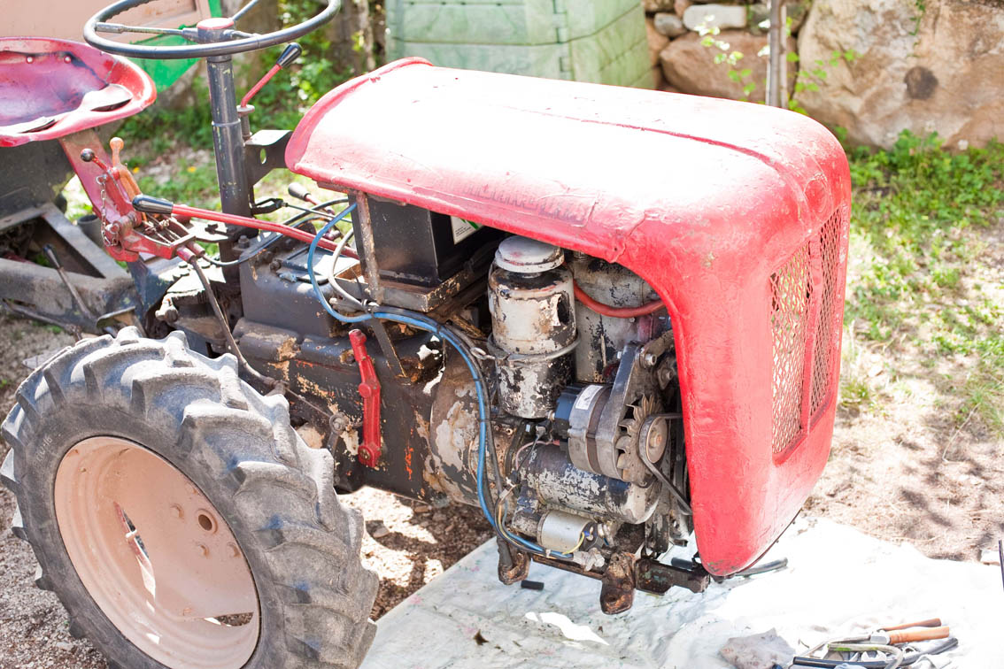

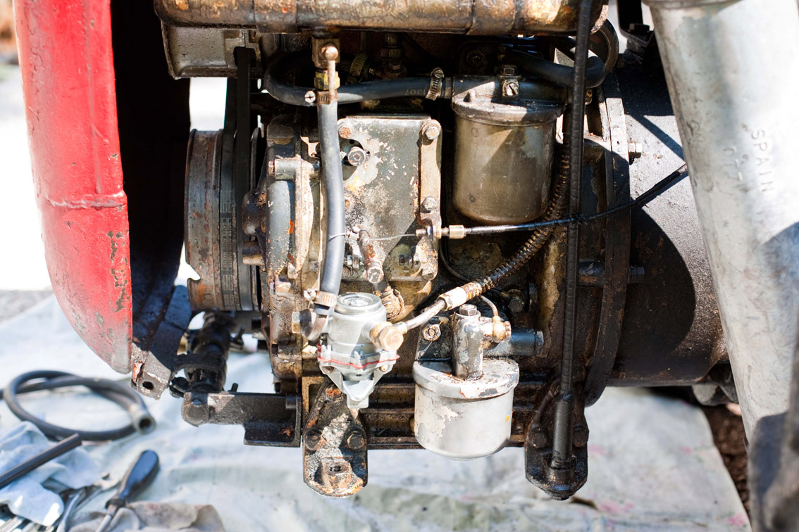

    Buongiorno, avrei bisogno di un aiutino, ho una motoagricola valpadana superpadano d14 con motore slanzi dva 680 che tengo in montagna dove ho un pezzettino di bosco, la macchina è senza targhe, e da 20 anni fa ottimamente il suo lavoro, solo che l'altro giorno ha cominciato a non funzionare piu', mi spiego, accelerando comincia a scoppiettare e a fumare bianco, gli ho cambiato la pompa del gasolio nessun miglioramento, ieri gli ho cambiato tutti i tubi che portano il gasolio ma nessun miglioramento, secondo me pesca aria falsa da qualche parte, qualcuno di piu afferrato in materia o che ha avuto lo stesso problema mi puo dare un consigio, grazie Michele
    Se riesci metti delle foto del motore..............domanda che può sembrare forse non pertinente.........com'è il livello dell'olio inferiore al massimo oppure è superiore?
    Ren57
      metto le foto che ho scattato ieri, il livello dell' olio motore è a trequarti tra minimo e massimo
      grazie Michele
        Il gasolio scende bene dal serbatoio?
        La pompa ac ha un puntalino per farla funzionare oppure ha un beccuccio?
        Ren57
          Il gasolio arriva bene , ho tolto il tappo all iniettore, e l'iniettore dal buco sopra spruzza, la cosa strana è che fino ad un terzo di acceleratore la bene anche se fuma un pochino, come tiri ancora un po, fa di quelle botte, tipo come quando hai i ritorni sui motori a benzina un po spinti
