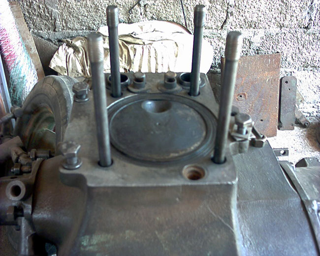

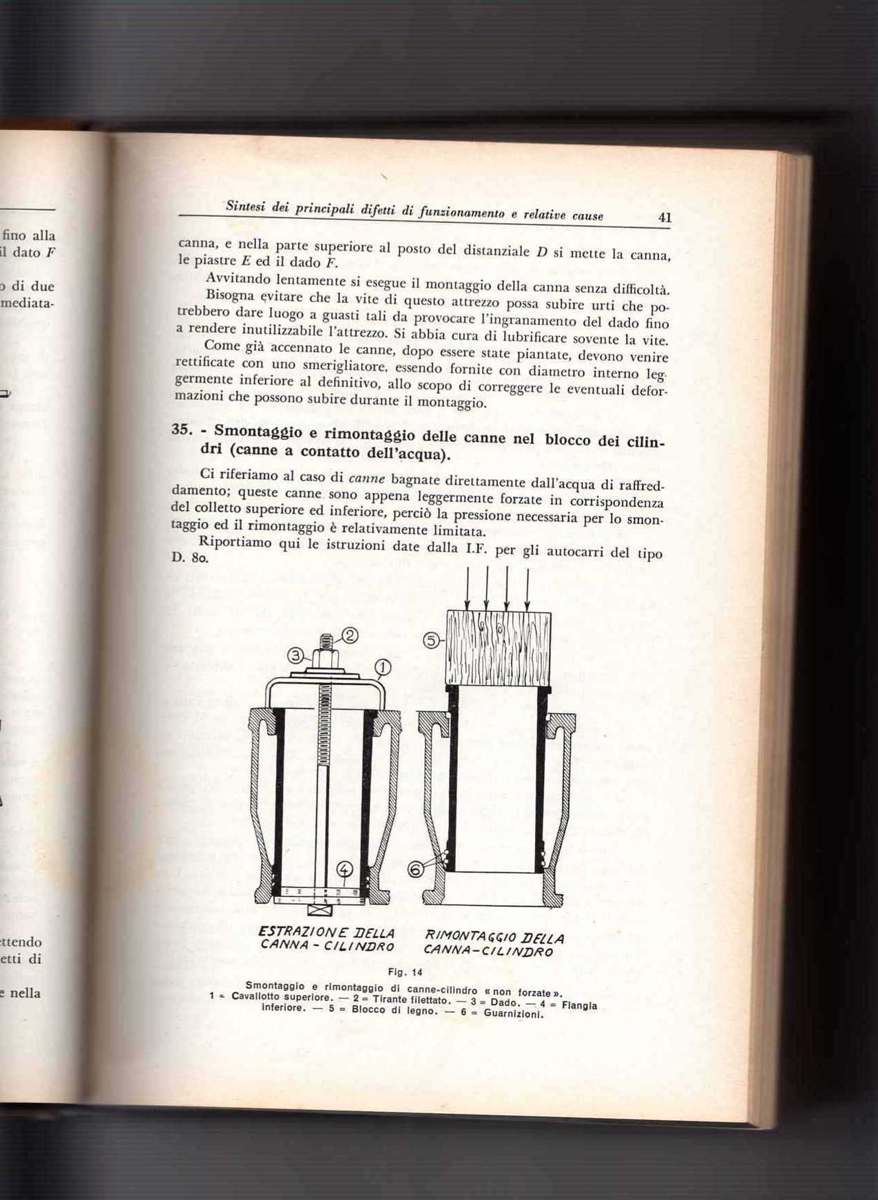

Eccomi giunto ad un momento critico: devo sostituire la canna del mio trattore Steyr, si tratta di una canna estraibile in umido (visibile in foto.. o quasi).
Come devo fare per estrarla? mi è stato detto ke una volta tolto il pistone basta "picchiarla" da sotto con un pezzo di legno e questa esce da sopra senza problemi...
Avete qualche consiglio da darmi? Grazie!
