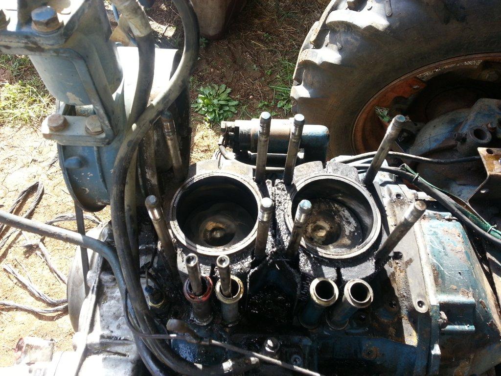

    Salve a tutti,
    Sto rimettendo in sesto un vecchio supertigre degli anni 70..
    Slitta la Frizione con le marce alte e oltre a perdere olio lo consuma anche...
    Oggi ho smontato le testate e non erano presenti guarnizioni tra testata e cilindro, e le guarnizione delle aste erano logore...
    Da acceso comunque fa un fumo bianco e per questo vorrei chiedervi da dove sia possibile che bruci olio?
    Dalla testa oppure trafila nei cilindri..
    Un cilindro era moloto piu pulito e privo di incrostazioni dell'altro....
    Dove posso reperire i ricambi?

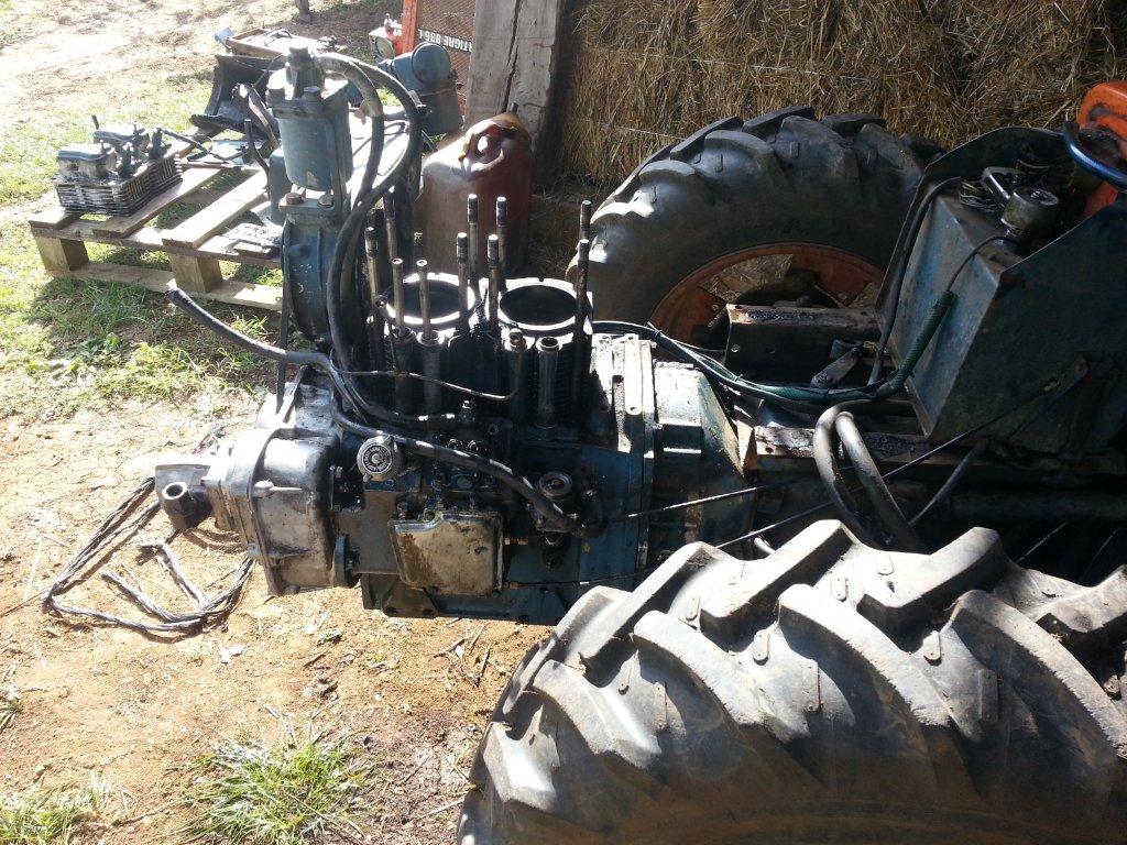

              Per adesso comunque ho pulito e rimontato i cilindri e testate e adesso sto cambiando un po di guarnizioni,settimana prossima arriva frizione,spingidisco e cuscinetto e vediamo un po come va..se il consumo di olio risulta eccessivo penso di farlo rettificare e revisionare le teste..

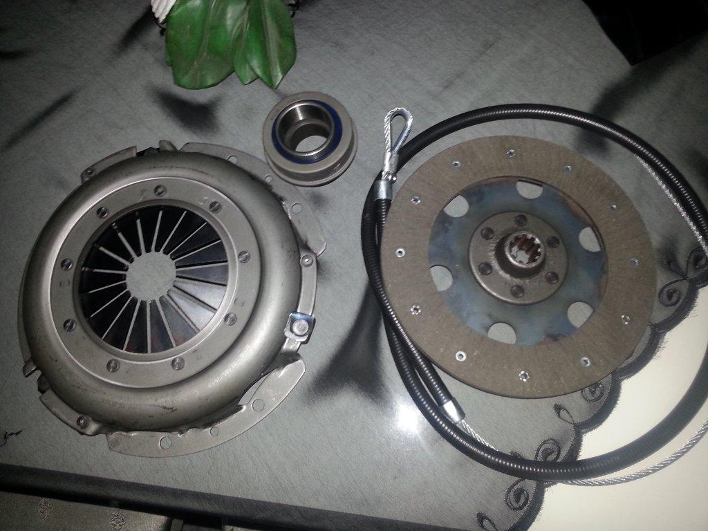

                            aiutooo!!
                            ho rimontato la frizione nuova, spingodisco e cuscinetto..tutto nuovo..
                            praticamente mi fa quasi lo stesso problema di prima...
                            con le marce più alte ossia la 2a e 3a veloce basta poca pendenza rimanendo allo stesso numero di giri il trattore perde velocità e se accelero più bruscamente cala ancora di più come se slittasse la frizione..mentre con le altre marce non ho problemi
                            come ripeto è tt nuovo..come è possibile?
                              L:'unica spiegazione plausibile è che il piatto spingidischi sia sotto pressione e quindi non chiude completamente contro il disco frizione.
                              La forcella ha per caso unregistro?
                              Il piatto avava la stessa altezza di quello sostituito?
                              Il cuscinetto spingidisco è uguale in lunghezza?
                                Il cuscinetto spingidisco è identico..
                                Lo Spingidiscosembra leggermente con il piatto spostato piu in profondità...
                                Però nel montaggio ho poggiato il disco sul volano e ho messo il nuovo spingidisco, rimaneva uno spazio di circa mezzo centimetro a farlo battere e l'ho "tirato" tramite i bulloni che lo fissano....
                                Comunque ho provato anche a poggiare il vecchi spingidisco sul nuovo disco e rimaneva sempre lo stesso spazio...
                                è la prima volta che sostituisco una frizone non so se era giusto questo fatto...

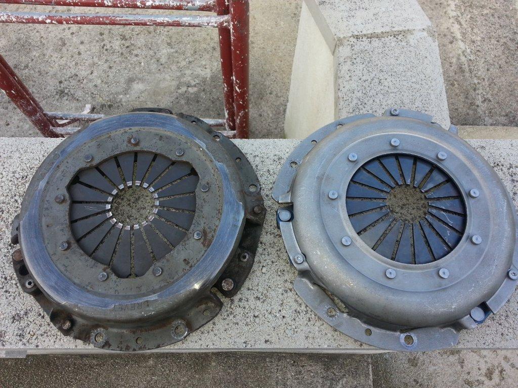

                                          Metti delle foto dello spingidisco vecchio e quello nuovo insieme così si possono confrontare e ( forse ci si può comprendere di più ).
                                          Normalmente lo spingidisco su il volano ( senza disco ) non deve lasciare " luce " sul piano d'appoggio.
                                          Ren57

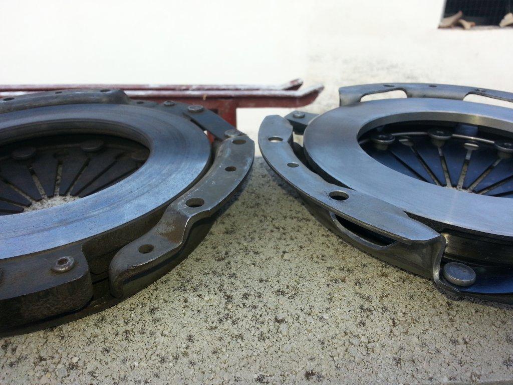

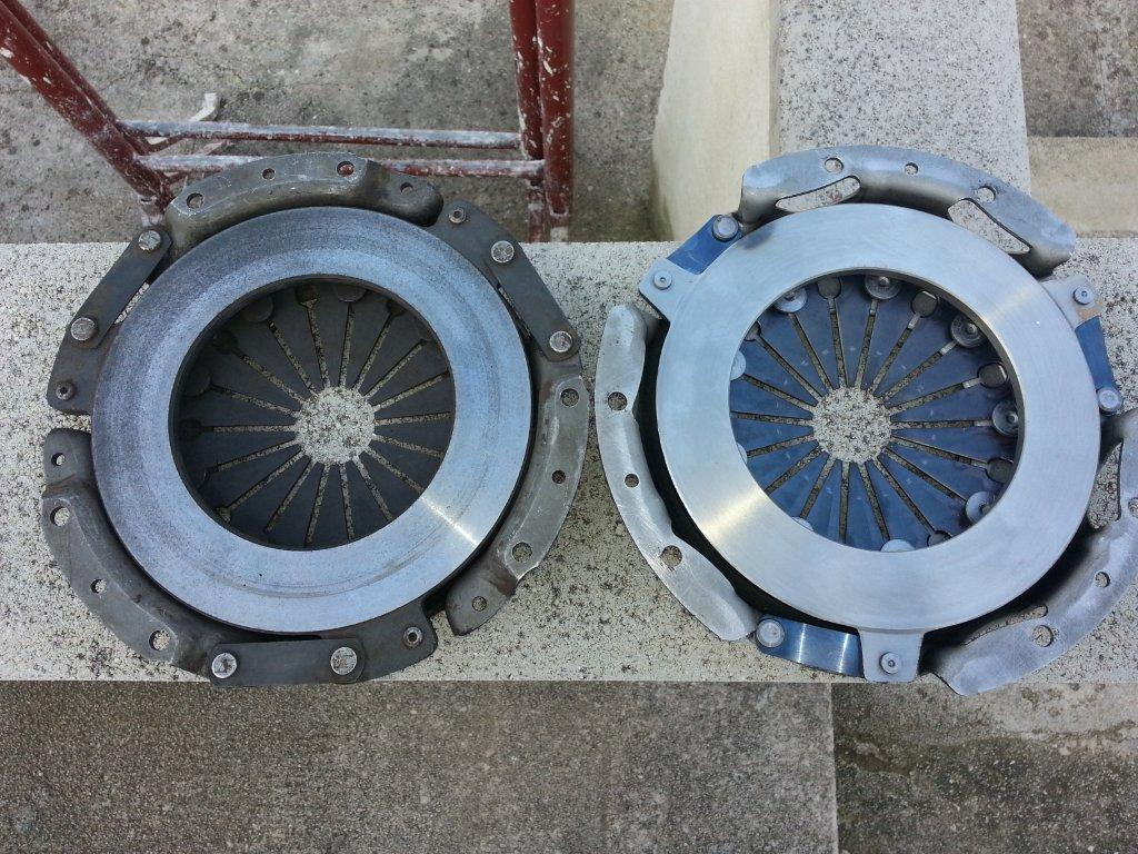

                                            Eccoli qui a sinistra il vecchio e a destra il nuovo...
                                            Il primo porta marchio Vaelo ed il secondo E.Sassone...
                                            Dalla foto non so se si vede ma lo spingidisco nuovo a il disco di qualche millimetro fissato piu in profondità rispetto al vecchio..
                                            Potrebbe essere che per questo faccia poca spinta sul disco e faccia slittare la frizione?

                                              Originalmente inviato da andreaaerdna Visualizza messaggio
                                              ... lo spingidisco nuovo ha il disco di qualche millimetro fissato piu in profondità rispetto al vecchio...
                                              Sicuro che si tratti dello stesso ricambio, o che magari necessiti di un disco frizione con spessore maggiorato?
                                              Hai fatto presente il difetto al rivenditore?
                                              Marco B
                                                Ho chimato adesso e ha controllato i codici con la Carraro e mi ha detto che il ricambio giusto è questo...
                                                Comunque poggiando lo spingidisco vecchio,senza disco frizione, sul volano lo spazio che riamane di vuoto è minore rispetto alla prova fatta con lo spingidisco nuovo..Sarà per questo che il nuovo non lo spinge come dovrebbe e fa slittare?
                                                Domani lo porto indietro insieme al vecchio e vediamo che mi dicono

                                                    Conviene riportare il tutto e misurare "pezzi alla mano", tanto per essere sicuri.
                                                    Altra prova da eseguire sarebbe rimontare il vecchio spingidisco con il nuovo disco frizione e vedere se ci sono miglioramenti.
                                                    Prima di eseguire detta prova senti il parere del rivenditore, magari non riprenderebbe in dietro il materiale usato inappropriatamente .
                                                    infatti è la prova che volevo fare anche perchè se prima con il disco completamente usurato slittava poco con il disco nuovo e anche lo spingidisco vecchio non dovrebbe slittare...
                                                    Vediamo il ricambista cosa dice...
                                                      Il piatto o plattò di questo motore è uguale a quella della FIAT 124!
                                                      Ora se il difetto è lo stesso sia del kit frizione originale che col nuovo,va cercato il problema comune.
                                                      Con il disco frizione nuovo la molla del plattò rientra verso il volano,e di conseguenza il forcellino frizione ha una certa corsa a vuoto e poi impegna il plattò per il distacco.
                                                      Misurare lo spessore del ferodo del disco vecchio e quello del nuovo.
                                                      A frizione e motore montato il forcellino frizione, nella sua rispettiva asola, si posiziona in centro o spostato da un lato?
                                                      Verificare se il perno che funge da fulcro del forcellino sia una vite registrabile.
                                                      Il difetto menzionato è tipico di una frizione puntata!
                                                        Lo spessore del vecchio disco non lo conosco..
                                                        Il problema è che con il kit vecchio slittava perche sul disco della frizione non c era piu materiale di attrito..
                                                        La forcellina non permette nessuna regolazione e comunque da montata c'è uno sportelletto laterale che fa vedere la forcellina che si trova proprio nellq posizione iniziale e non punta verso la frizione..
                                                        Ho misurato anche lo spessore totale dello spingidisco e il nuovo risulta 1, 2 cm più basso del vecchio..non so se questo possa influire
                                                          Nel caso ,come decritto si è sempre cambiato il solo disco frizione.
                                                          Ed era sufficiente trovare un disco adattabile a questa frizione,si vendono in base al diametro esterno e il numero di scanalature del millirighi.
                                                          Ora hai un disco nuovo che ha sicuramente più spessore di quello consumato;
                                                          appoggia i due plattò su di un piano e misura l'altezza al centro del foro,se sono uguali i piatti lo deve essere anche questa altezza.
                                                          Se ,come dici, che la lunghezza del cuscinetto spingidisco nuovo è più corto di 1,2 cm cioe 12 mm,in pratica sarebbe impossibile staccare la frizione!!!
                                                          Se,invece,fosse più lungo dell'originale.......allora sarebbe chiaro cosa determina il difetto,ed il forcellino,nella parte che fuoriesce dalla campana frizione,deve stare tutto verso il motore.
                                                            Se il piatto dello spingidisco nuovo non riesce a " caricare sufficientemente " la sua forza sopra il disco frizione è possibile che sia la causa del tuo problema.
                                                            Ren57
