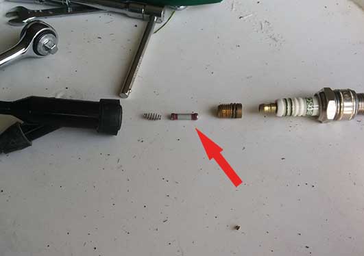

        buon giorno, mi aggancio a questa discussione per porre il mio problema. Dopo 15 anni di onorato lavoro quest'anno la mia Honda GX160 non riparte. Da un rapido esame sembra non arrivi corrente alla candela, inutili le prove con altre candele, ho smontato la bobina, ho smontato la pipetta e trovo la situazione della foto a me sconosciuta:
        In particolare l'elemento indicato dalla freccia, che sembra un fusibile qualcuno sa dirmi cosa è? se veramente fosse un fusibile il tester non da continuità, soluzione facile
          Forse è un fusibile.. bruciato?
            non saprei, è la prima volta che vedo un componente così. Comunque non capisco lo scopo di un fusibile su una candela.
              E' un resistore antidisturbo,valore qualche K ohm.
              C
                Originalmente inviato da castagnetto Visualizza messaggio
                C
                Grazie Castagnetto, ho verificato sono 10 k ohm, quindi anche come resistenza e' buona. Prima di ordinare una nuova bobina vorrei chiarirmi, con il vostro aiuto, altri dubbi.
                http://
                Come ho detto e' la prima volta che apro il coperchio e ho trovato il rotore di un color ruggine, il magnete che si vede nella foto funziona, ma nel lato opposto c'è uno spazio vuoto per un'altro magnete, io penso che non c'è mai stato un secondo magnete però sarei più tranquillo se qualcuno potesse confermarlo.
                  Il secondo magnete c'è solo se il motore è provvisto di avviamento elettrico.
                  Non so perché ma la ruggine,a volte,provoca un malfunzionamento dello switch della bobina elettronica.
                  Prova a pulire bene volano e bobina usando tela smeriglio (non spazzola d'acciaio)
                  C
                    Quello della ruggine era un sospetto che avevo avuto. Quest'anno ho cambiato ricovero, ma la troppa umidità deve aver fatto danni. Ho già provato con la paglietta ma non c'è la fa. I prossimi giorni provo la tela fina, vi farò sapere. Grazie
                      Se il motore è rimasto a lungo in ambiente umido la bobina ha sicuramente sofferto.
                      Si potrebbe provare ad asciugarla riscaldandola,a lungo,con l'asciugacapelli,ad una temperatura di 50°-60°
                      A volte le ho messe anche nello scaldavivande per alcune ore.
                      Qualcuna l'ho recuperata.
                      C
                        Risolto, grazie di tutto, e' bastato pulire dalla ruggine e nonostante non avessi preso la misura della distanza della bobina dal rotore, e' partita al primo colpo. Temevo che posizionare la bobina solo con il ricordo avrebbe creato qualche problema, invece è andata bene. Ora è prevista pioggia, pazienza.
                          Bene,
                          non preoccuparti del traferro della bobina,salvo forzature,non è possibile montarla in posizione errata.
                          C
