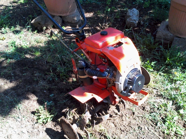

                          Si tratta di una motozappa eurogreen E572 con motore minsel m150 2 tempi, che è ferma da più di 10 anni e voglio riportare in funzione.
                          Quando la usava il babbo perdeva un paraolio sull'asse zappe, li ho cambiati tutti, insieme ad un cuscinetto, ho controllato cilindro, pistone e cuscinetti, l'unica cosa è che si muove un po la biella ma veramente poco e per il momento va bene cosi.
                          Il problema che pongo l'ho riscontrato quando sono andato a riattaccare il motore che non entrava, guardando dentro il foro sul blocco frizione ho visto un cuscinetto che si muove liberamente e allegramente in qualche sede interna, il cuscinetto si vede nella terza immagine, fuori asse subito dopo le scanalature
                          Deve essere partito quando ho tolto il motore
                          Una mezza idea di quello che troverò dentro ce l'ho e comunque lo vedo quando smonto la frizione, il problema è come faccio poi a ricomprimere la molla(seconda immagine) quando rimonto, perché le viti sono messe in senso radiale(prima immagine) e quindi non le posso usare(penso) per ricacciare dentro la molla.
                          Se qualcuno che conosce il pezzo volesse darmi dei consigli
                          ho svitato le 6 viti intorno al blocco frizione, pensando ad attenuare il colpo che la propulsione della molla avrebbe generato, invece niente, bloccato.
                          Da notare che la parte che si dovrebbe sfilare non sta tutta al paro con il bordo del blocco esterno, una zona è più interna rispetto alla parte opposta, ma non si è mossa adesso perché le 6 viti invitano tutte.
                          Chissà come diammine hanno fatto ad infilarcelo dentro.
                          Ho provato a scaldarlo molto timidamente con la pistola termica, giusto per vedere se cambiava qualcosa, domani ci provo forte, gli elementi di attrito sono più sotto e non dovrebbero danneggiarsi.
                          Mi sa che ci vorrà un estrattore però
                          Ultima modifica di Engineman; 08/05/2015, 21:05. Motivo: Vedi regolamento per i messaggi consecutivi
                            aggiornamento

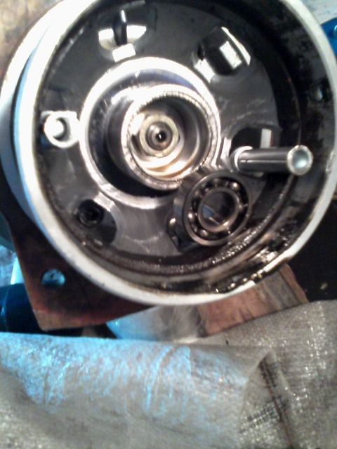

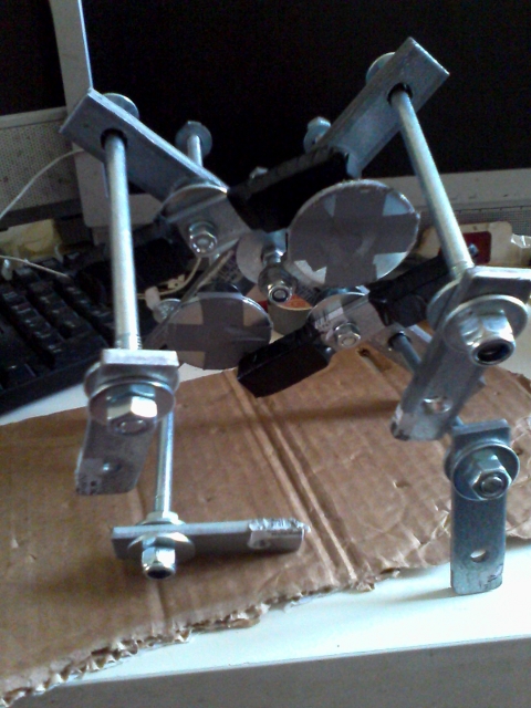

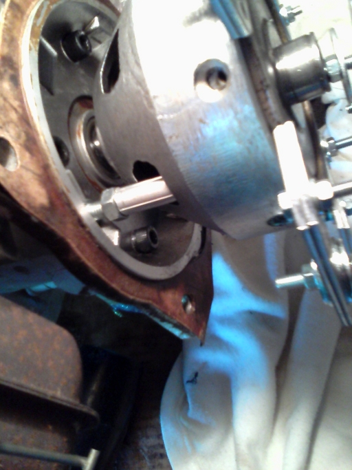

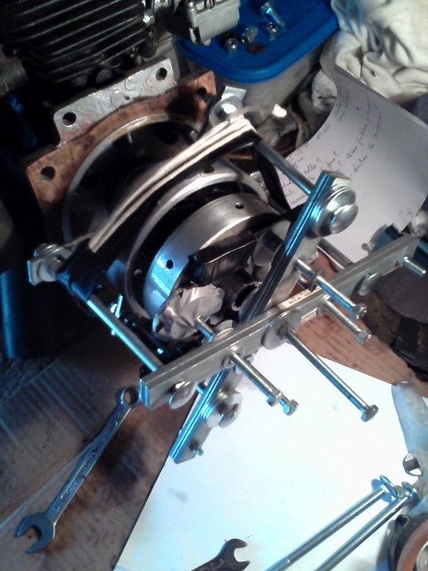

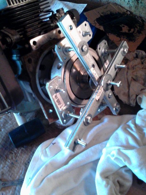

                            ho sfilato la frizione, costruendo 2 estrattori, uno che tira da fuori(frizione4.jpg) e uno che spinge da dentro(frizione5). C'è voluto qualche giro di vite di entrambi e la molla ha sparato fuori tutto quando mancava solo qualche millimetro.
                            Il cuscinetto da un lato va in battuta da solo, dall'altro con un po di spinta, quindi lo cambio, sperando che il nuovo forzi un tantino.
                            Invece sull'albero del cambio entra a fatica.
                            Col senno di poi, potevo provare a costruire qualcosa per rimetterlo in battuta senza tirare via tutto!

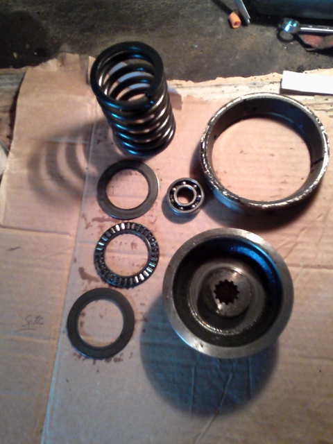

                            Nella foto frizione6 si vede il cuscinetto come l'ho trovato, che sta sopra ad un anello di roba nera che potrebbe essere qualche sedimento di olio, qualcuno gentilmente può confermare prima che lo butti via? C'è anche qualcosa che devo verificare o fare al disco della frizione ed al resto(frizione7) prima di richiudere?
                              si va avanti
                              Inutile dire che la robaccia nera era olio misto a frizione consumata.
                              Il cuscinetto l'ho cambiato, ma siccome anche il nuovo entrava da solo in battuta, l'ho bloccato con il frena filetti forte, visto che il blocca cuscinetti non lo avevano

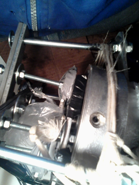

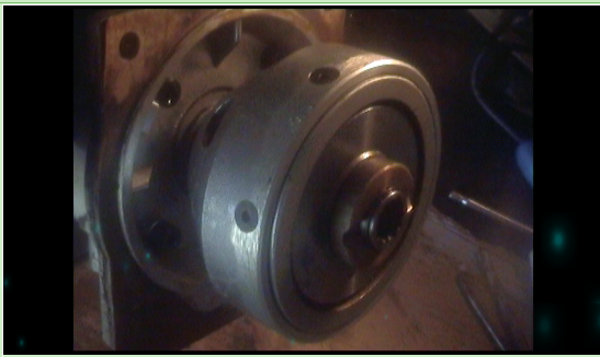

                              Ho rimontato la frizione, con la molla nessun problema perché ho usato un utensile inseritore(frizione8.jpg), che ho ricavato modificando l'estrattore usato in precedenza.
                              Lo strumento ha 4 elementi di spinta e 4 tiranti, uno volta posizionato basta invitare 4 dadi ciclicamente man mano che si allentano(frizione9).

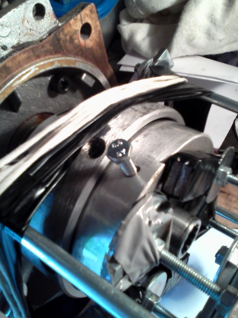

                              Con una vite(frizione10) e martello di gomma ho eseguito l'allineamento tra i fori.
                              Arrivati in fondo arrivano le magagne e ti chiedi per quale motivo non hai segnato la corrispondenza tra i fori prima di tirare via tutto.
                              Se avessero fatto tutto perfettamente i fori dovrebbero corrispondere comunque , anche se il disco frizione risulta ruotato rispetto a prima, lo fa con delle imperfezioni come quella che si vede in figura frizione11.
                              Allora ho dato una limata con l'utensile abrasivo del mini trapano, in pratica ho invitato 3 viti che andavano subito bene in sede e lisciato i fori delle altre 3 che non erano allineate completamente.
                                e per finire
                                la motozappa è funzionante
                                ho avuto 2 problemini, una perdita dal carburatore risolta con guarnizioni nuove e silicone, messo anche un filtro della miscela nuovo.
                                L'altro sulla leva di sicurezza che non chiudeva più il circuito e il motore non si spegneva. Allora via la pipetta della candela con conseguente pizzico sulle dita.
                                Quella leva è ridicola come sistema di sicurezza, se non la tieni sempre giù si spegne, quindi all'accensione va legata in posizione abbassata e non si può mai staccare la mano mentre lavori sotto qualche pianta bassa. L'ho tolta ed ho messo un interruttore on/off, ho sempre le mani libere e in caso di emergenza basta spingere l'interruttore o togliere il gas che si ferma e si spegne da sola, se il minimo non è troppo alto
                                Girando la vite della carburazione ho ottenuto una riduzione del fumo specialmente a motore caldo
                                Per il resto ci sono voluti 1.8 litri di 80w90
                                Lavora molto bene, si svolta facilmente, non si è infangata neanche col terreno umido e si pulisce rapidamente
                                Per contro ci vuole la miscela e bisogna smanettare un po in funzione della durezza del terreno, non avendo il regolatore di giri, comunque è soddisfacente e comincio già a preferirla alla grillo a benzina di mia zia che ho usato fino adesso. Con questa si lavora anche in prima mentre l'altra non gira abbastanza forte, forse per effetto del regolatore
                                Con questo chiudo, spero che sia utile a qualcuno in futuro

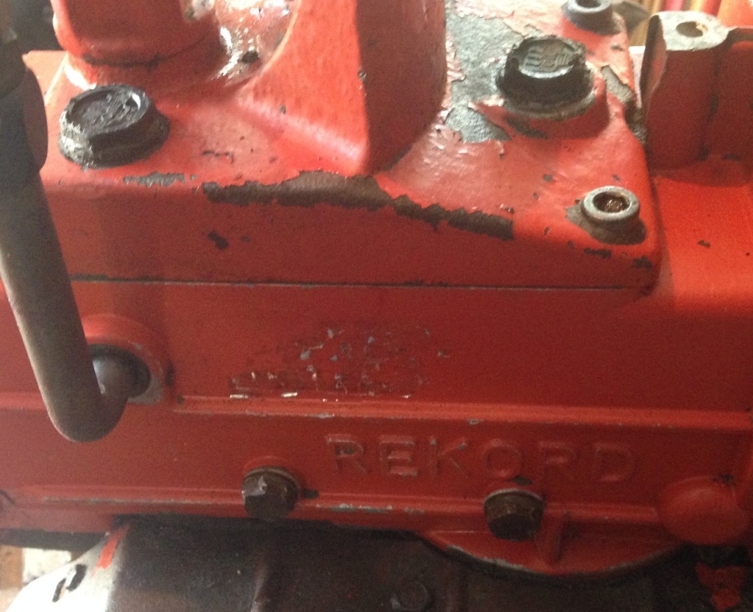

                                                    Salve a tutti, colgo l'occasione per presentarmi , mi chiamo Niko, sono giunto qui cercando informazioni sul cambio Brumi, ho preso una motozappa diesel 10cv con motore lombardini e cambio brumi rekord, ma ho difficoltà nel cambio olio in quanto sembrerebbe che il cambio presenta due tappi in sommità, due viti di livello, ma un solo tappo di scarico in basso .... non capisco perché e come regolarmi...qualcuno mi può aiutare a capire??
                                                    Niko
                                                      Ciao i tappi possono essere uno per il motore e uno per il cambio. Anche per scaricare l'olio sicuramente ci sono 2 tappi in basso.
                                                      Prova a fare qualche foto.
                                                        Ciao Grazie per la disponibilità!!!
                                                        ecco una foto della parte superiore, questa ho con me ora, farò anche quella sotto , ma ti garantisco che sotto c'è un solo tappo...a meno che non sia così nascosto che non lo trovo ( e può essere ahahaah)
                                                        la mia perplessità è proprio dovuta al fatto che se ho due tappi di immissione , come si vede in foto, due viti di livello...perchè un solo scarico?
                                                        Grazie Niko
                                                          Non sono un esperto ma secondo me il tappo a sinistra è per gli ingranaggi della scatola del cambio, mentre quello di destra è per gli ingranaggi della coppia conica che trasferisce il movimento alle zappette.
                                                          Comunque nel forum qualcuno di più esperto ti dara' sicuramente risposte piu' precise.
                                                            CIao Loker
                                                            si di fatto questa sembrerebbe la configurazione giusta...
                                                            solo che mentre quello di destra sembrerebbe avere il tappo di scarico, quello di sinistra no.. a meno non sia qualche bullone che non ho ancora individuato....
                                                            grazie per il tuo interessamento...
                                                            confido nell'esperienza di voi tutti!!
                                                            ciao Niko
