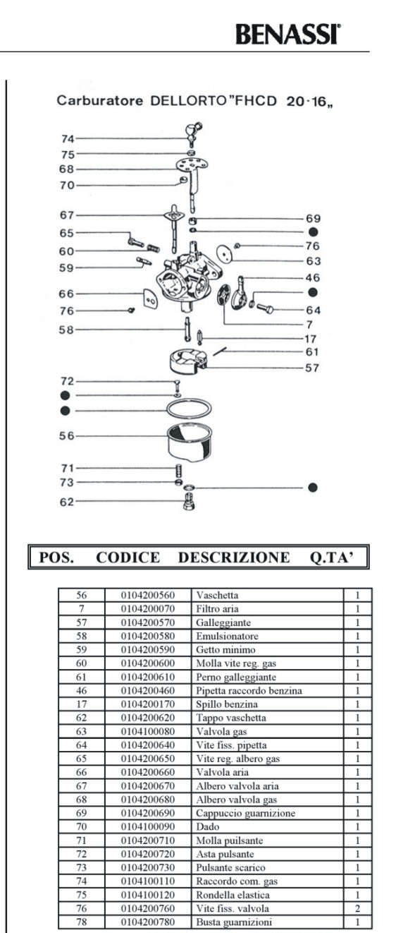

      Dunque ho detto getto del minimo poichè nell'esploso del carburatore questa vite viene chiamata "getto del minimo". Linko sotto il pdf.
      Per il resto questo carburatore ha solo un'altra vite, ovvero quella per regolare il gas (ovvero quella che agisce dove l'accelleratore, normalmente detta "del minimo")

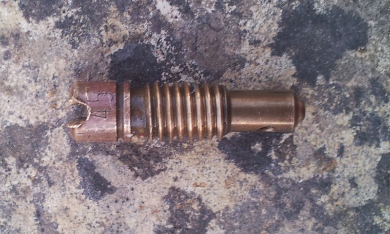

      Questa vite ha inciso il n.45 ( e non so se va bene, e' la presunta giusta )

            Nel pdf la parte riguardante il mio carburatore e' solo quella destra.
            Il getto del massimo e del minimo sono N.58 e 59.

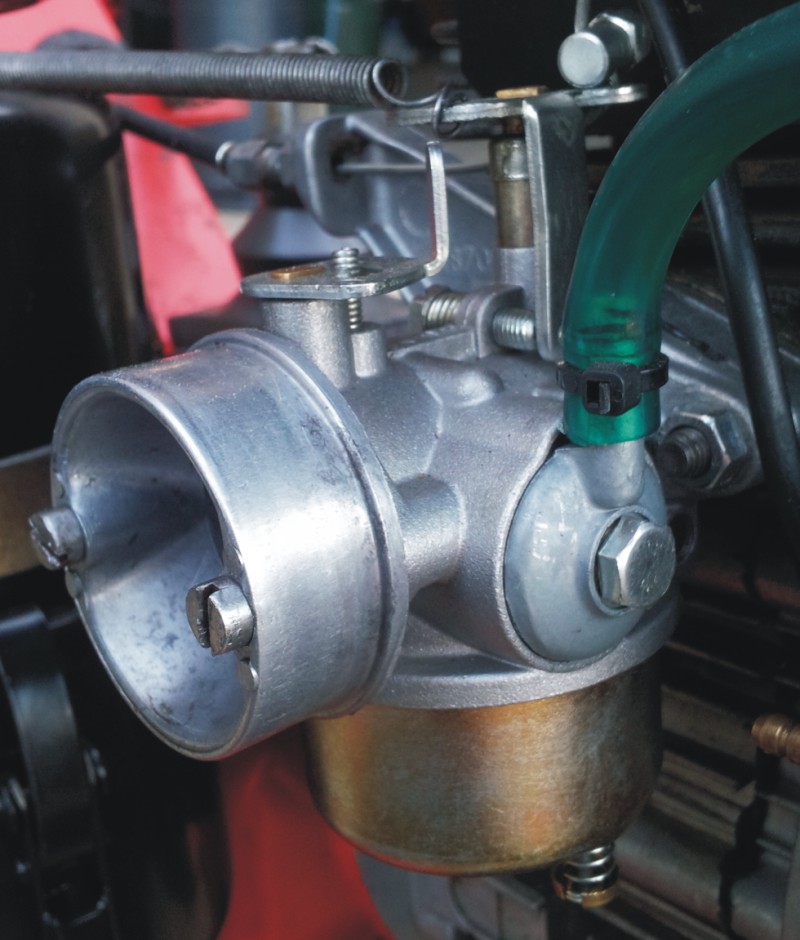

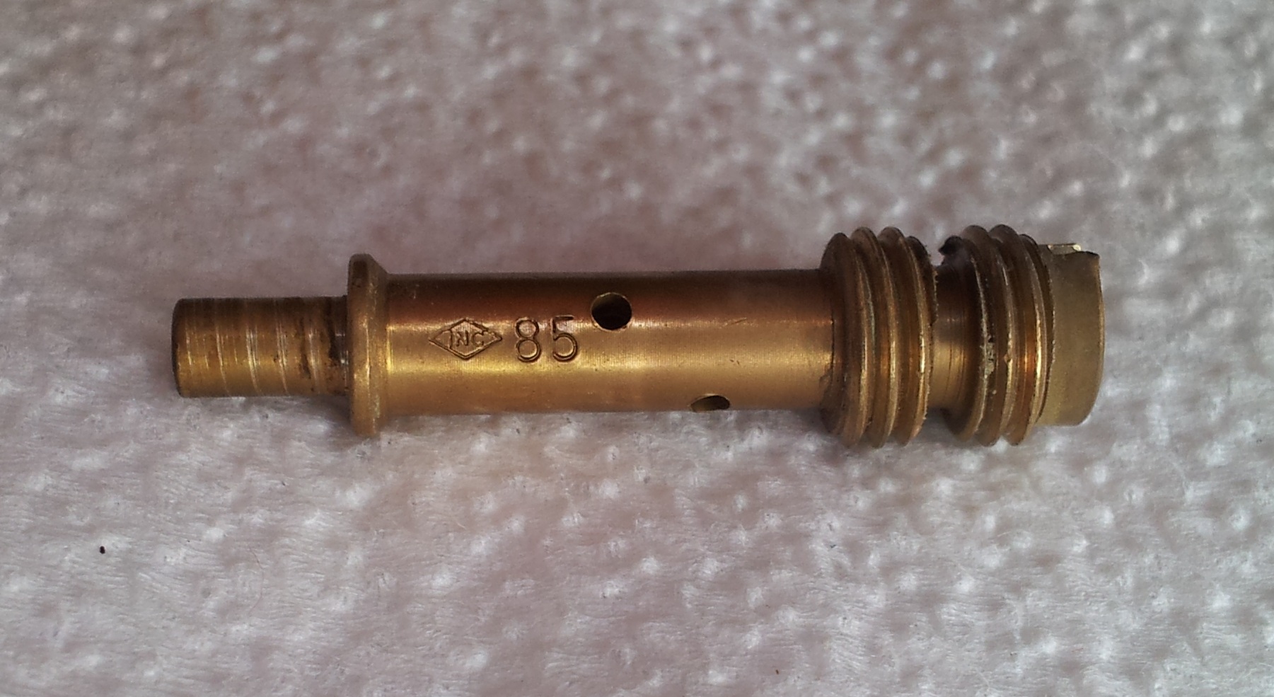

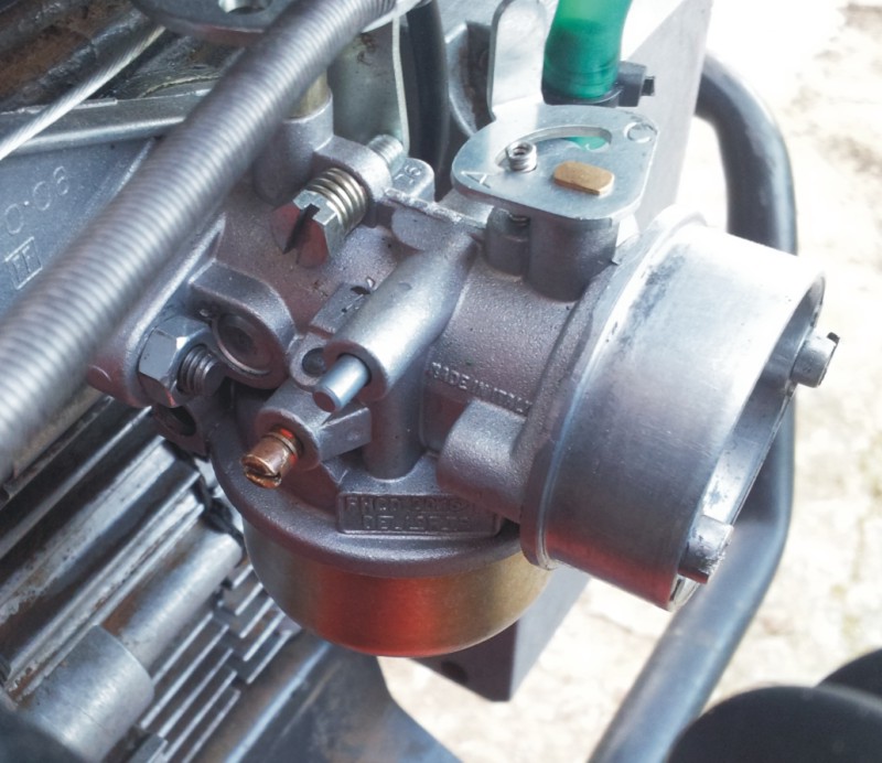

            Allego foto di quelli che ho montato attualmente, si legge anche la misura (85 cicler max, 45 getto minimo).
