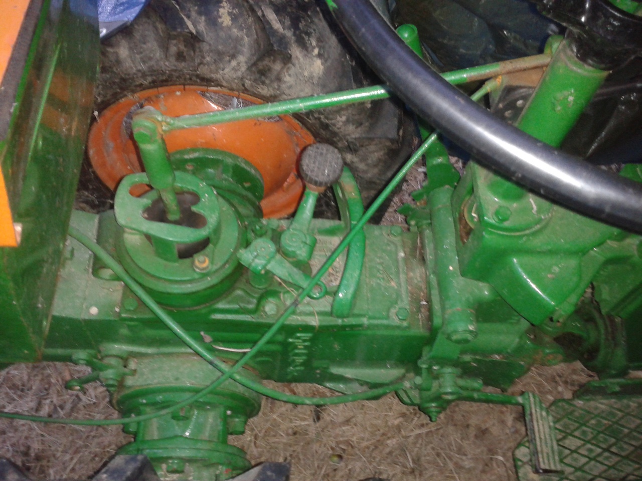

    ciao sono nuovo del forum un saluto a tutti, ho deciso di registrarmi per risolvere un problema al mio motocoltivatore goldoni, siccome e stato preso usato e non ho il libretto uso e manutenzione, no so il funzionamento delle 2 leve vicino al cambio?, a me serviva i disegni esplosi del cambio, ho sapere se è possibile inserire il blocco differenziale. vi ringrazio anticipatamente
    Ultima modifica di Engineman; 05/01/2014, 00:20. Motivo: Rinominato
    Per quanto riguarda la parte anteriore di questo trattorino,cioè il motocoltivatore,
    la leva di sinistra spinta in avanti blocca il differenziale indietro è libero;quella di destra tirata indietro collega la presa di forza col motore,spinta in avanti la collega con le ruote.
    Per il retrotreno non so dirti!!
      ciao grazie per avermi risposto, ho fatto alcune prove la leva di destra da seduto quello col pomello nero in posizione centrale sembra che il differenziale sia normale in posizione verso dietro (verso il rimorchio) sembra che il differenziale sia bloccato andando su strada e faticoso girare , in retromarcia su una salita ripida ho notato che le ruote non si bloccano una rimane ferma e l'altra continua a girare, se la sposto in avanti verso il motore appena provo a lasciare la frizione il motore comincia ad andare sotto sforzo fino a spegnersi e non si muove nulla, per la leva di sinistra quella senza pomello non ho ancora provato.
        Per quello che ricordo al momento del 18 CV serie Export con motore LDA 100,
        pomello di sinistra:blocco differenziale,pomello di destra:cambio velocità presa di forza in sù veloce in giù ridotta al centro folle.
        Poi a destra devono esserci altre due leve,una per la trazione,l'altra cambio velocità retromarcia.

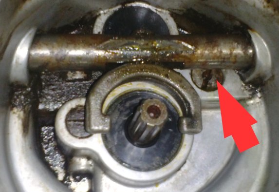

                    aiuto per perdita olio motocoltivatore goldoni
                    Salve
                    Ho riscontrato una perdita d'olio da una "strana" vite/bullone del cambio
                    di un motocoltivatore goldoni super 610d (vedi foto e freccia rossa);
                    non sapendo a cosa serve, per precauzione ho preferito non toccarla,
                    qualcuno sa qual'è la sua utilità, grazie.
                      Hai provato a stringerla appena appena? Probabilmente devi prima rimuovere il perno facendolo uscire di lato per operare sulla vite.

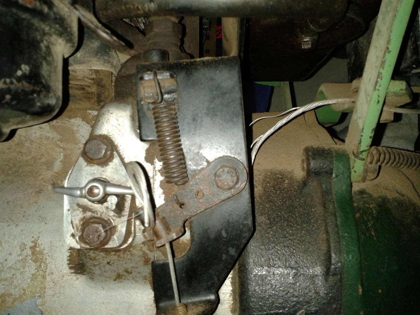

                        Ciao sono Mario sym sono in possesso di un motocoltivatore 14 cv con un problema alla farfalla per accensione sia lo spegnere non so se all interno ci sia una mola al quanto non rientra in automatico in posizione normale se qualcuno e al corrente mi puo dare qualche informazione grazie Mario sym
                          ciao Mario,dicci che motocoltivatore è,che motore monta,e spiegaci un pochettino meglio di quale farfalla si tratta.saluti

                            ciao sono Mario sym sono in possesso di un motocoltivatore goldoni 14 cv motore lombardini
                            Ultima modifica di mariosym; 09/01/2016, 17:13.
                              buona sera questa è la farfalla in questione allego immagine... il motore e lomabrdini
