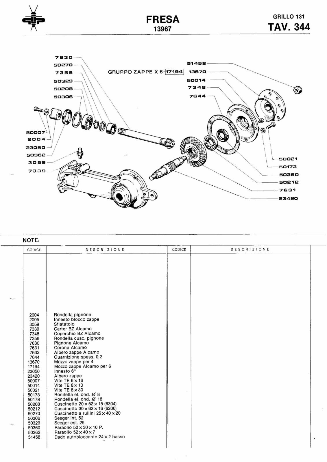

                Smontaggio fresa motocoltivatore Grillo 131
                Buongiorno a tutti,
                ho appena acquistato un motocoltivatore Grillo 131 usato e sto facendo qualche piccolo lavoro di messa a punto. I bracci della fresa presentavano un gioco eccessivo ed inoltre c'era una perdita d'olio: ho quindi deciso di cambiare i cuscinetti e i paraolio. Sono riuscito a smontare i bracci laterali e i relativi cuscinetti e paraolio ma non so come procedere per l'albero del pignone. Per smontarlo bisogna estrarre l'ingranaggio di innesto (quello che si accoppia con la presa di forza) ma non riesco a capire dove posso agire con l'estrattore, non c'è assolutamente spazio: l'ingranaggio è piantato a pressione su un millerighe. Allego foto e l'esploso della fresa.
                L'ingranaggio che non riesco ad estrarre è indicato nell'esploso col numero 23050.
                Spero che qualcuno possa darmi qualche dritta
                Ultima modifica di Ripido; 12/05/2014, 14:52.
                • #38
                  Visto da quì,non dovrebbe essere necessario togliere l'innesto frontale.
                  Tolto il paraolio 50362 e l'anello seeger 50306 si dovrebbe estrarre tutto attaccando al foro filettato sull'albero un estrattore a percussione.
                  C
                  • #39

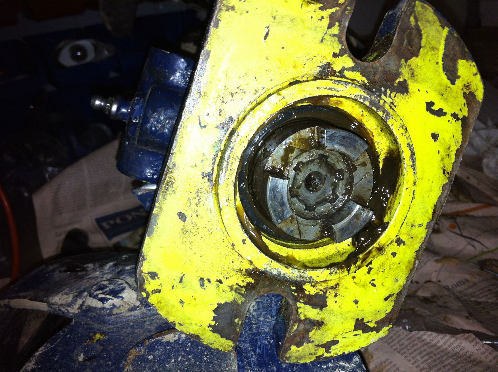

                    Grazie Castagnetto per la risposta!
                    Torno adesso dal garage dove sto smontando la fresa. L'innesto frontale non era a pressione come avevo erroneamente ipotizzato, è bastato pulirlo un po' e afferrarlo con uno straccio pulito ed è venuto via.
                    Ho tolto il paraolio e mi sono fermato: domani mi procuro la pinza per il seeger e proseguo.
                    Spero di non avere altri intoppi, in caso contrario conto moooolto sull'aiuto del forum
