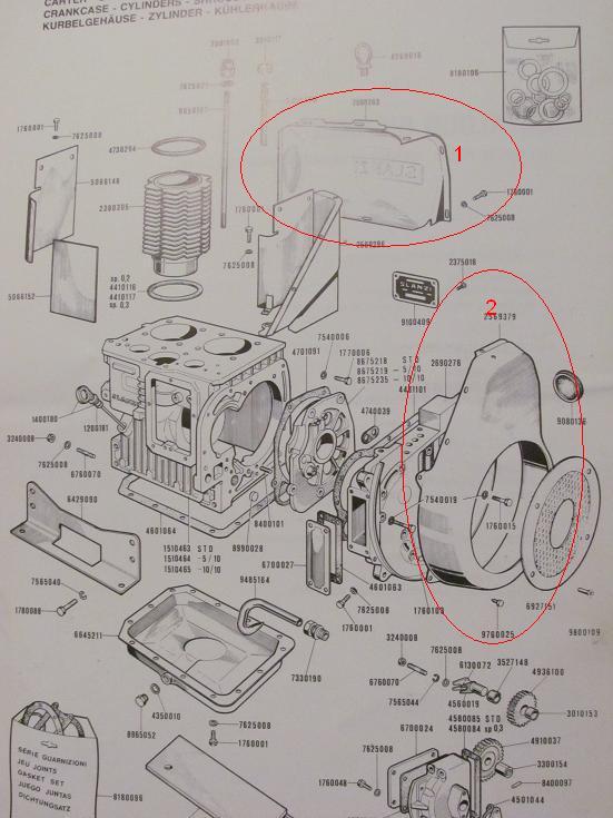

                    Ieri sera mi son venuti i 5 minuti (e mica bastano) e ho cercato di smontare il collettore sul volano e quello laterale... diciamo che sono motori abbastanza "compressi" a livello di spazio e bisogna smontare parecchie cose per arrivare allo scopo. Sono arrivato solo ad aprire ma non a togliere (purtroppo) il carter laterale 1 e i miei sospetti erano reali. 1.700 (e passa) ore di lavoro e mai nessuno dei 2 precedenti proprietari(e chissà quanti meccanici) ha mai pulito nulla. Gli ingredienti polvere + erba + umido + qualche trafilamento di gasolio e/o olio (penso sia normale qualche goccia qua e la) hanno fatto una specie di spugna che ha ostruito gran parte delle alette di raffreddamento dei 2 cilindri. Col compressore (hobbistico 25 litri) e un cacciavite lungo ho ottenuto veramente poco a parte una paletta di spazzatura. Bisogna spostare(sbullonare) il raddrizzatore di corrente, il motorino di avviamento, una paratia anteriore dove è attaccato il filtro dell'aria e altri accessori per arrivare a tutti i bulloni dei carter e lavorare agevolmente... ma poi? esistono prodotti specifici da spruzzare? lancia ad acqua? cacciavite + pazienza + compressore da passare fessura per fessura (finisco quando vado in pensione mi sa)? Che mi consigliate come procedura per la pulizia senza far danni? cosa isolare, cosa togliere o dove star attenti?

                      Salve,
                      non è necessario toglier il convogliatore sul volano perchè,disolito,non si ferma nulla al suo interno,tolta la griglia si vede tutto.
                      Oltre al convogliatore laterale,bisogna togliere la lamiera che sta dall'altra parte,fra i due cilindri che dovrebbe essere fermata da una molla.
                      Ci sono in commercio detergenti per motori come il Fulcron Arexon che uniti ad acqua in pressione (rubinetto) e ad aria compressa ottengono ottimi risultati,magari ripetendo più volte l'operazione.
                      C
                        Ciao Castagnetto, la lamiera fra i due cilindri pensavo fosse una "modifica artigianale" per "contenere e forzare" più aria finchè non ho visto l'esploso che ho messo nel post precedente e rimangiarmi la malsana idea. Quella lamiera si muove ma non si sfila quindi presumo che la molla sia andata a farsi un giro. Tu sai se quel prodotto (magari messo al posto del detergente nell'idropulitrice) funziona meglio e se ci son posti in quel motore da evitare sia col prodotto che con l'acqua? Se ci sono ad esempio guarnizioni, tubi gomma parti in metallo che possono arrugginire?
