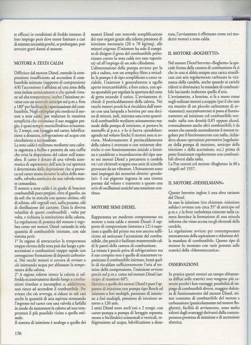

                        Non è che voglio gettare benzina sul fuoco, ma sul manuale del landini testacalda confermo che il motore viene detto a ciclo Sabate'.
                        Inoltre stando alla mia documentazione, semi-diesel e testacalda non sono la stessa cosa, il parametro principale di differenza è la compressione.

                          .........anzi, metto un allegato tratto da una pubblicazione di un "certo" Magnanini.
                            Infatti, diciamo la stessa cosa, i testacalda sono dei motori che seguono i principi del ciclo sabathè, e non sono quindi nè diesel, nè semidiesel nè ciclo otto.

                              Grazie Tagliaerbe di aver allegato la pagina del manuale per chi come me non conosceva tecnicamente la differenza tra il motore testa calda e un diesel a tutti gli effetti.
                              Ancora un chiarimento, ma quindi sono a 2 t cioè effettuano un ciclo attivo ogni giro dell'albero motore?

                                - il Magnanini è onesto e preciso: infatti se ben ricordo non cita mai il ciclo Sabathè o la categoria semi-diesel riferendosi al testacalda ma si limita a descriverne la caratteristiche
