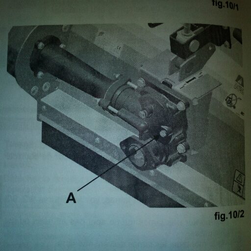

    Nel manuale della trincia bcs bladerunner 75 c'è scritto di controllare il livello dell'olio, ma a parte che non si capisce come controllare il livello togliendo un tappo senza astina o riferimenti, l'olio da usare per ripristinare il "livello" è AGIP ROTRA 90 ma non è indicato il numero del "GL", se il numero del GL è sbagliato si rischia l'usura anomala.

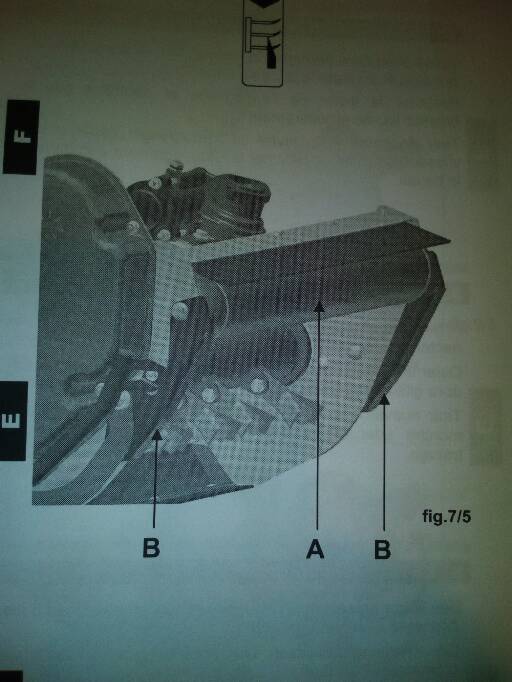

    Sempre nel manuale c'è scritto che esistono dei pattini da mettere nei bordi della trincia per proteggerla, ma non c'è il codice e cercando su internet non si trova nulla.

        Per i pattini sono comodi andando avanti, ma in retro si puntano sul terreno, obbligando ad alzare il trincia, ho fatto dei bei solchi
          Ciao, anche io ho una bladerunner e sto per cambiare olio. Per svuotare il vecchio olio si solleva "semplicemente" la trincia? Avete mai cambiato le cinghie? Non saprei proprio come fare... grazie mille!
            Buongiorno, anche io ho la stessa trincia e non so come svuotare l'olio vecchio, qualcuno può indicarmelo? Ci sono solo due perni per il controllo del livello, ma nessuno è nel punto più basso per il normale svuotamento.
