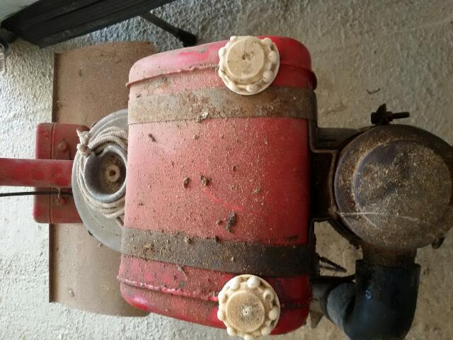

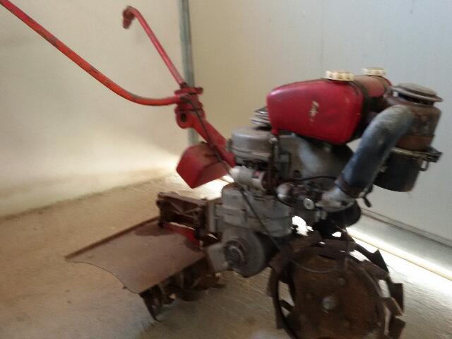

    Buongiorno a tutti, mi sono appena iscritto perché ho bisogno di informazioni su un motozappa da rimettere in funzione e vorrei sapere la manutenzione base per farlo partire.

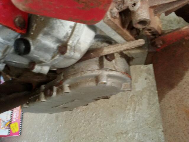

    Ho già smontato il carburatore pulito e rimontato. Allego un paio di foto. Vorrei sapere se va a miscela, perché ha due tappi sul serbatoio e a cosa serve la leva sul Carter. Se qualcuno avesse il libretto uso e manutenzione sarebbe super. Grazie

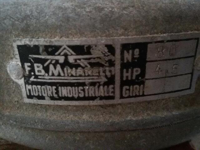

    Il motore è Minarelli,costruttore di motori a due tempi a miscela.
    Il doppio serbatoio era in uso con i motori a petrolio!
      Grazie. Io adesso vorrei pulire filtro aria a bagno d'olio e serbatoio. Però non so cosa mettere dentro miscela benzina e olio al 3% o cosa, c'è chi dice kerosene. Dove posso trovare libretto uso e manutenzione. , o chi sa dirmi nome del modello visionando ke foto allegate.
        Ricordo un motore simile a miscela al 5 %.
        Se è un due tempi,il collettore del carburatore è attaccato al cilindro.
        Un motore a petrolio è a quatto tempi ed il carburatore va sulla testa motore.
        E' il serbatoio ha creare dei dubbi!
        Il petrolio va sostituito con una particolare miscela "eventualmente".
          Potrebbe essere un serbatoio per olio e uno per benzina?
          Oppure un serbatoio per la riserva?
          Dalle foto non si vede ma da una parte del serbatoio c'è un ampolla di vetro trasparente a cosa serve?
            Per prima cosa: è il serbatoio originale?
            Il filtro dell'aria porta un cilindro di plastica trasparente.
              Sì il serbatoio è originale e il filtro dell'aria non porta un cilindro di plastica trasparente.

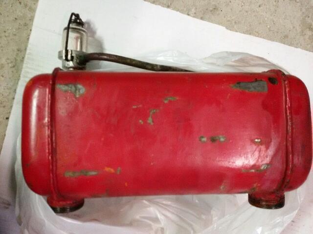

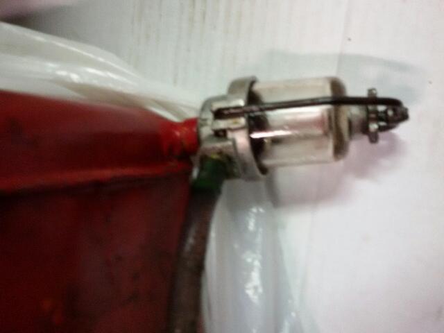

              Ho smontato il serbatoio per pulirlo, da una parte ho trovato qcs simile a benzina, dall'altra parte del serbatoio che ha una capienza pari a 1 /6 di tutto il serbatoio c'era tipo olio di colore rosso e sotto si trova lampo la di vetro trasparente diametro circa 2,5 cm alta circa 6 cm. , ma non ho idea ne capito cosa sia/serva.
              Questa è una foto del serbatoio dove si vede ampolla di vetro e i due carichi.
              Ultima modifica di Engineman; 24/04/2016, 18:54. Motivo: per aggiunte usare Modifica Messaggio
                Trattasi di un filtro a bicchiere,era in uso in passato.

                    Dove è poi collegato il carburatore?
                      Ciao, è un due tempi, prende aria dal filtro in bagno d'olio tramite il collettore in gomma e poi si attacca con altro collettore al cilindro. Sulla foto intera con difficoltà ma si vede.

                        Il serbatoio era per un motore apetrolio,usato con questo motore con la parte piccola come riserva.
