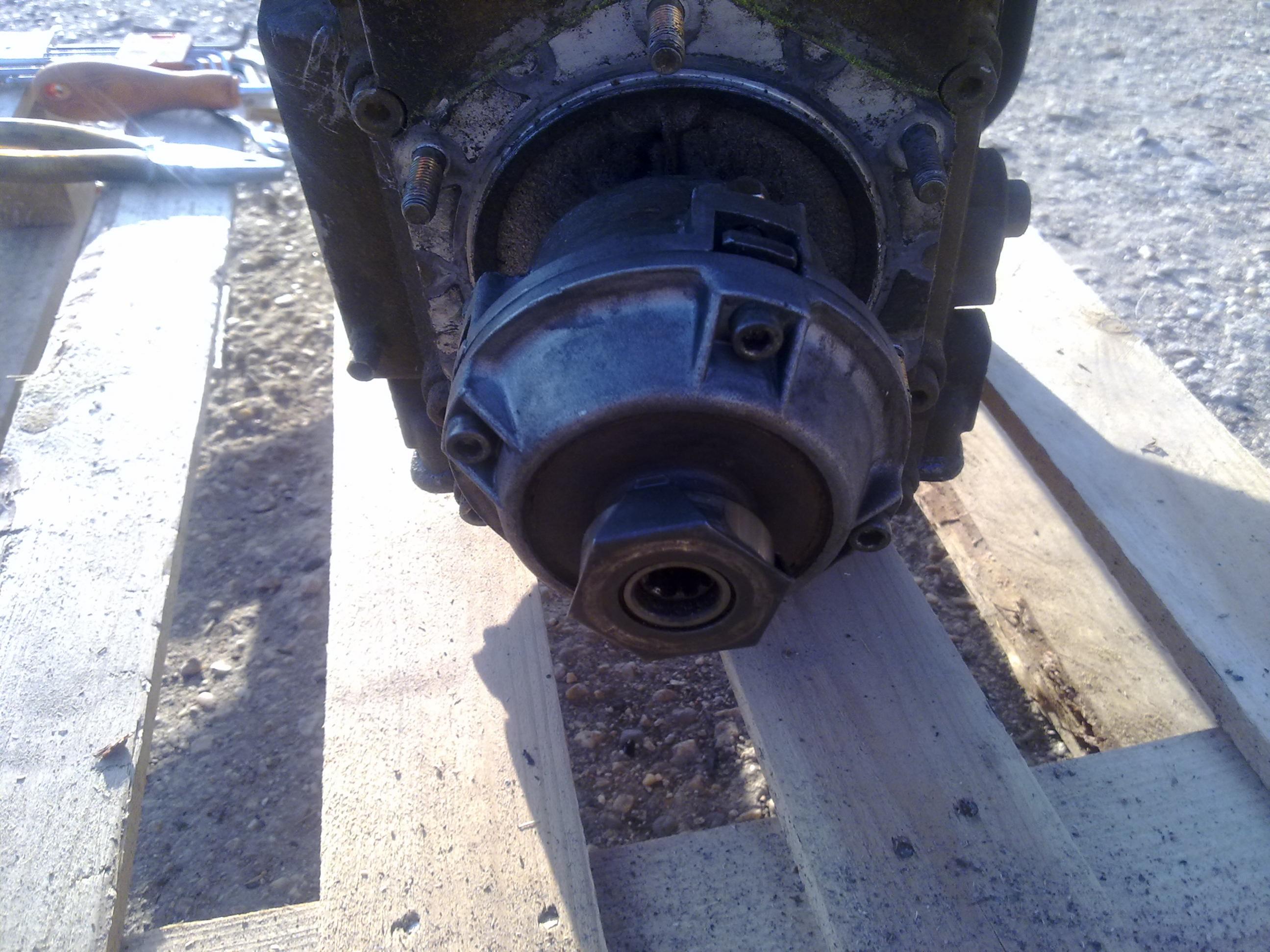

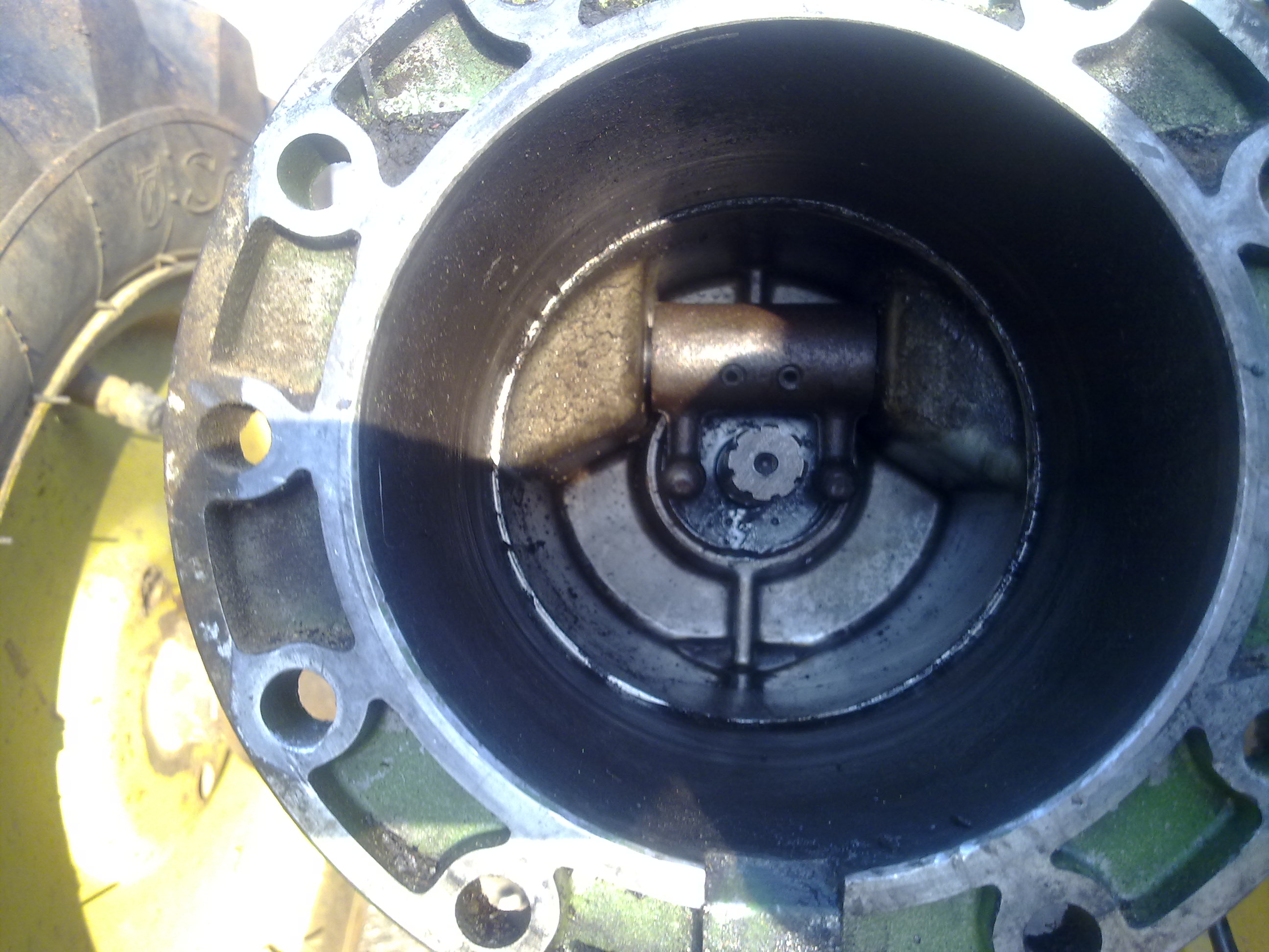

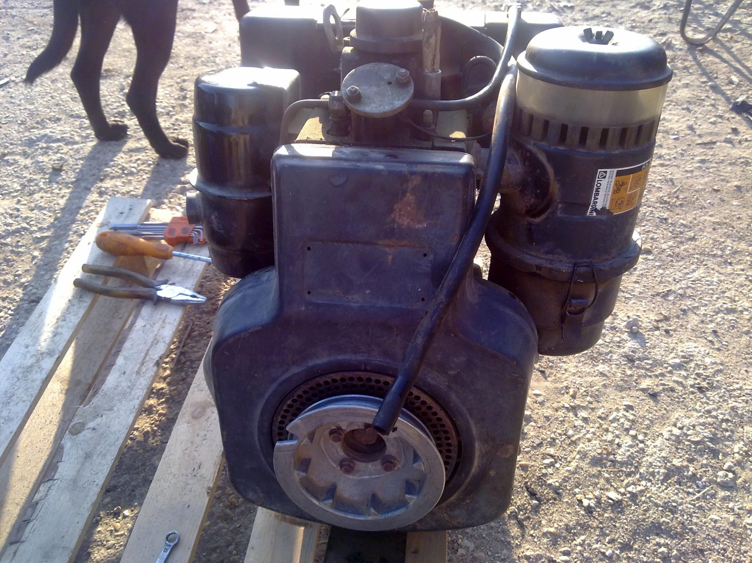

                  ora io Ho smontato il motore dal resto del mtc ma non ci capisco niente!!!! da dove devo iniziare????cosa smonto????? e posto le foto queste sono le foto del corpo motocoltivatore dove vi è la leva della frizione.

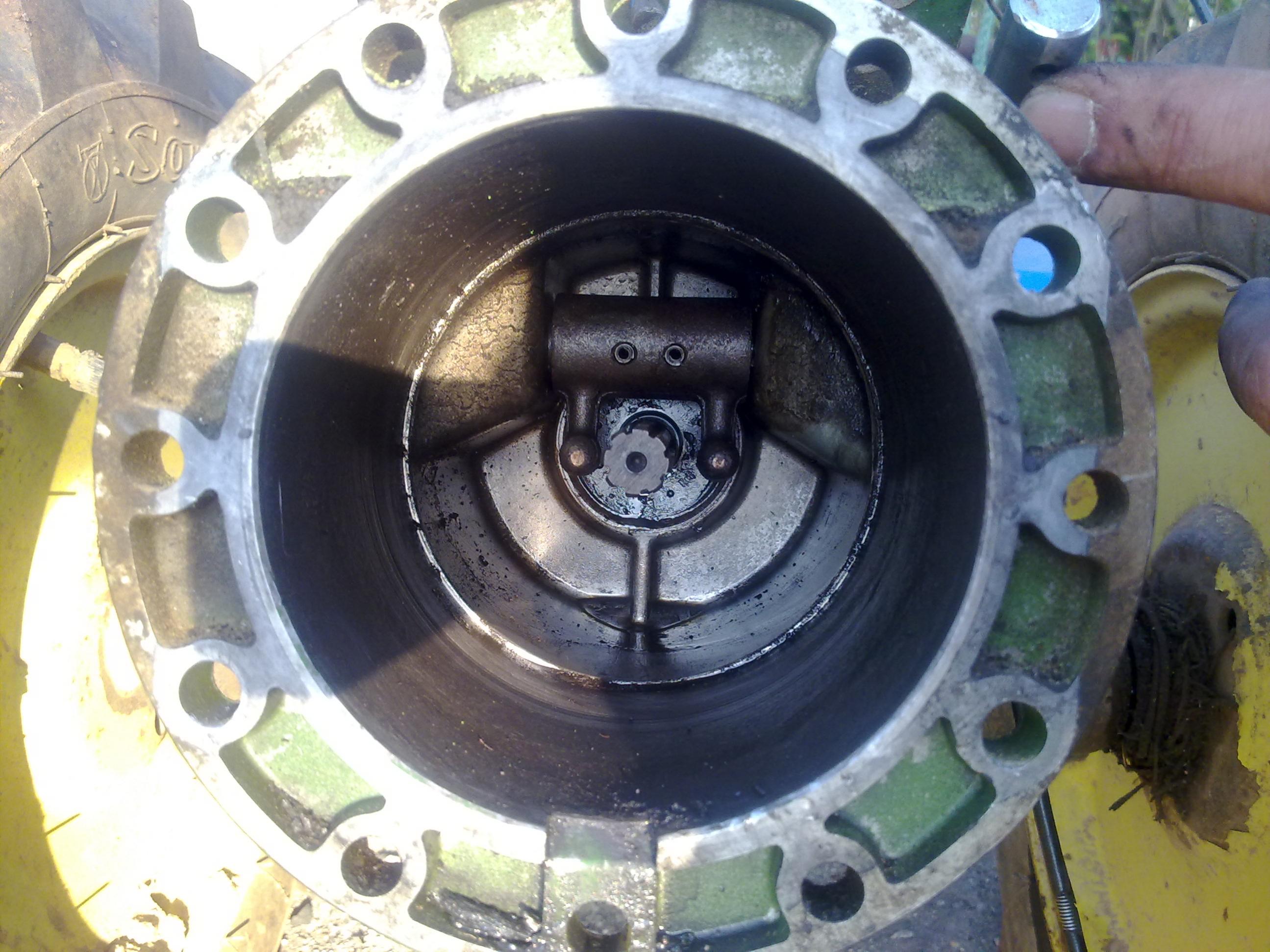

                  queste sono invece le foto del corpo motore dove questo oggetto era messo dentro la campana:devo smontare le 4 viti a brugola???
                  questo e il motore completo lombardini
                  Potete aiutarmi a capire cosa devo fare???? Grazie!!

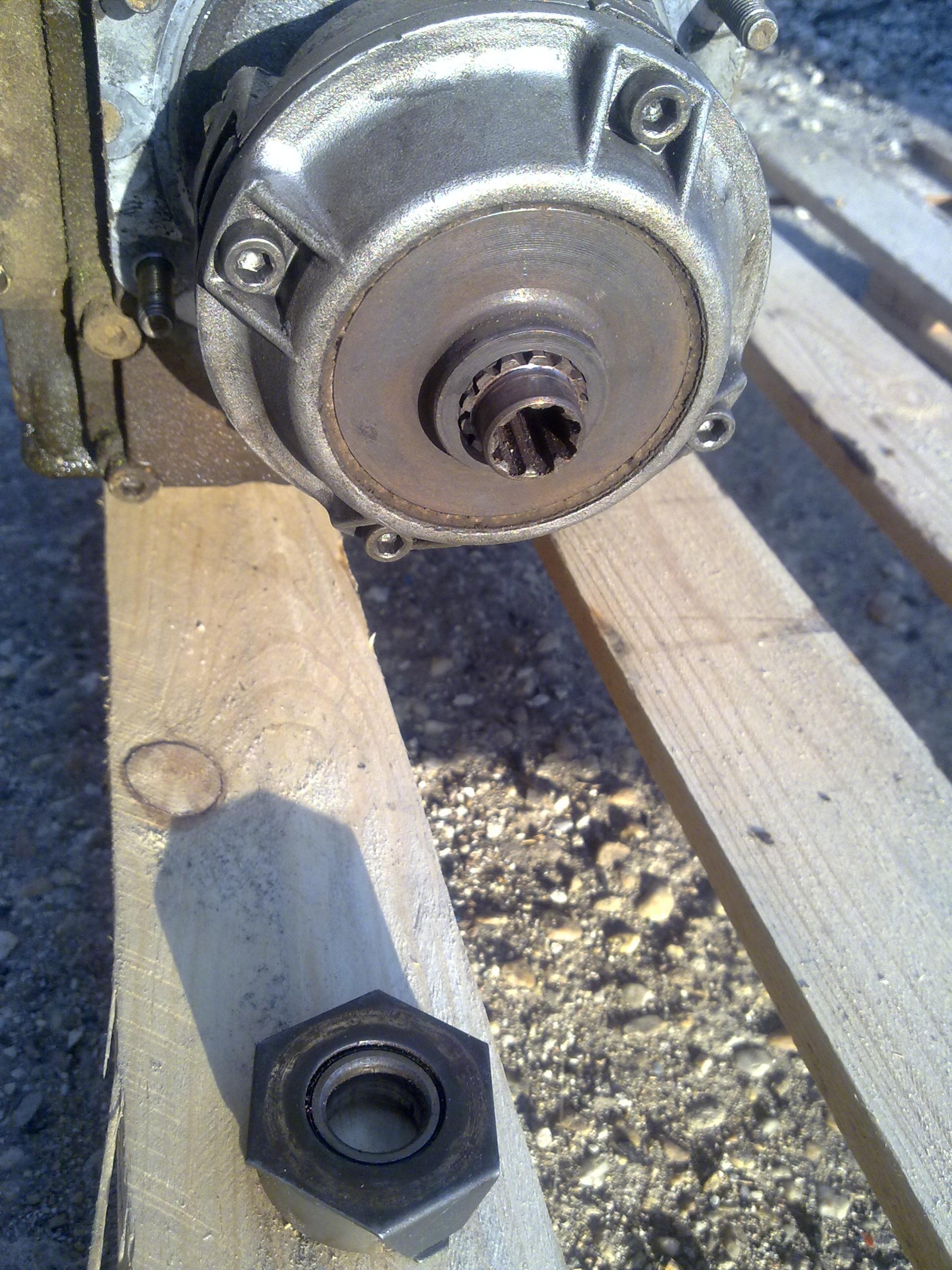

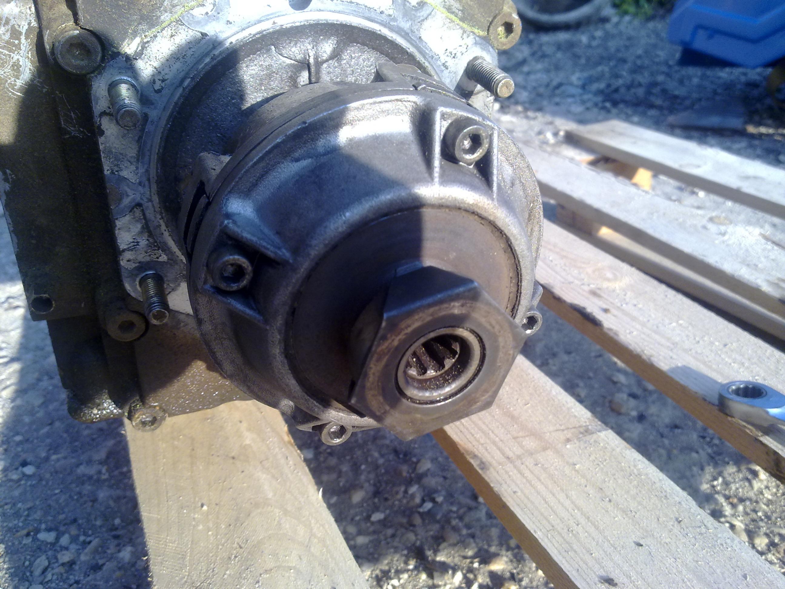

                    Il corpo con le 4 brugole è la frizione, tipo conico.
                    Per aprirla fai molta attenzione perchè la molla è molto robusta (allenta gradualmente le 4 viti in ordine incrociato).
                    Potrebbe essersi incollata all'interno e per questo risulta dura, verifica anche il cuscinetto che non abbia gioco e le due sfere che lo azionano che non siano consumate eccessivamente o piegate sul perno.
                    Se lo smontaggio risultasse difficoltoso per via della pressione della molla, togli solamente 2 viti in diagonale e mettine 2 più lunghe in modo da avere più spazio per allentare la molla, idem in fase di chiusura.
                    Marco B
                      ho provato ad allentarle, e ho visto che la molla spingeva assai e ho richiuso il tutto per paura di combinare guai, provo a aprirla e poi cosa faccio??? dopo che ho tolto il coperchio con le brugole ed eventualmente la molla il pezzo che rimane si deve togliere dal corpo motore?? e solo piantato?? ho e fuso insieme??
                      per togliere la forcella che tecnica si usa????
                      la corsa della frizione quanto e lunga??? ho provato a muoverla facendo leva con un cacciavite e il movimento e millimetrico.
                      grazie dell'aiuto
                        Svita le brugole come indicato da Marco,fai attenzione a non farti male.Separato il semicorpo di alluminio,fai uscire la parte nera,visibile nella foto 4,dal semicorpo,pulisci con carta vetrata sia il ferodo sia la campana interna,il secondo semicorpo,si smonta svitando la vite all'interno ma non occorre smontarla se non per sostituire tutta la frizione.La forcella semba a posto,controlla se si muove bene,spuzza un po'di olio,poi rimonti il tutto.Non lubrificare la frizione,controlla il cuscinetto e cambialo se ha gioco o è rumoroso.
                          Fatto!!!!! smontato tutta la frizione con la tecnica di marco e ho scoperto che il cuscinetto interno era bloccato da un reggi biglia piegato dello stesso cuscinetto spruzzato un pò di autosbloccante e rimontato tutto pulendo come ale a scritto rimontato il tutto con la stessa tecnica ma alla rovescia ripiazzato il corpo motore sul mtc ricollegato i cavi della frizione e dell'acelleratore e la frizione stacca che e un piacere GRAZIEEEEEEEE!!!!!!!!!! ma e sorta una complicazione nel rimontare l'accelleratore non funziona più ovvero spingo tutta la leva del gas ma non accellera resta al minimo eppure ho rimontato tutto come prima cosa può essere successo???? il corpo motore quando l'ho tolto dal mtc o colto l'occasione per pulirlo con la nafta smontando solo il serbatoio e null'altro cosa può essere capitato?????
