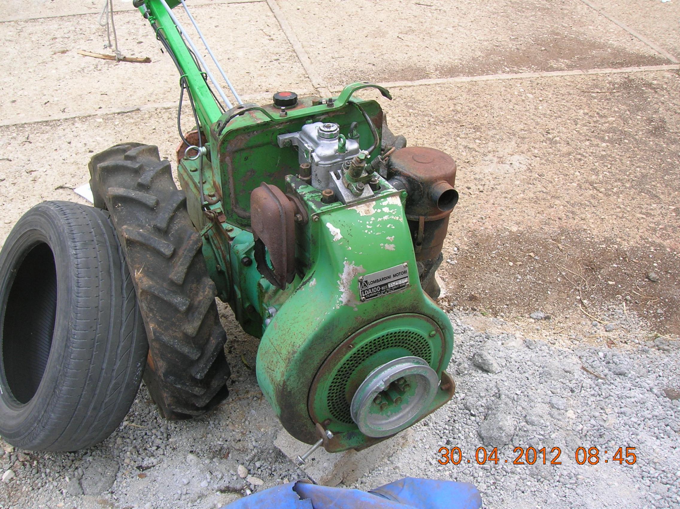

    Sono da poco possessore di un motocoltivatore Ferrari serie 70 che, nonostante fosse fermo da anni, è ripartito e sembra godere ottima salute.
    Il motore è un Lombardini LDA 100 a cui ho sostituito l'olio e sto per sostituire la marmitta e il cappellotto del filtro dell'aria.

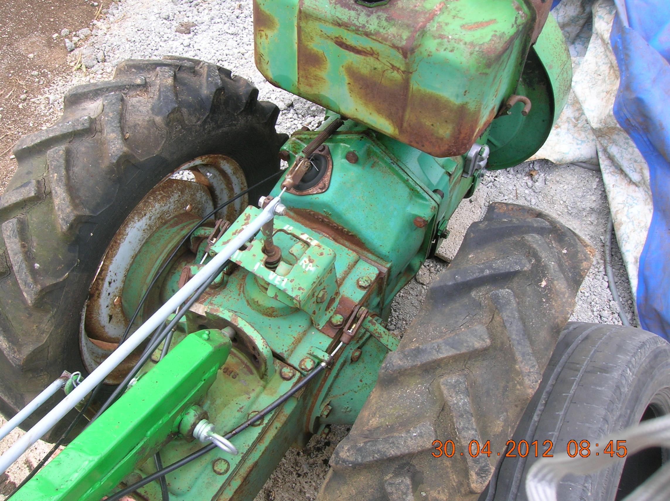

    1° problema - La frizione è un po' dura e non so se è normale perchè non conosco il tipo di cambio per poter chiedere. posto la foto in allegato.

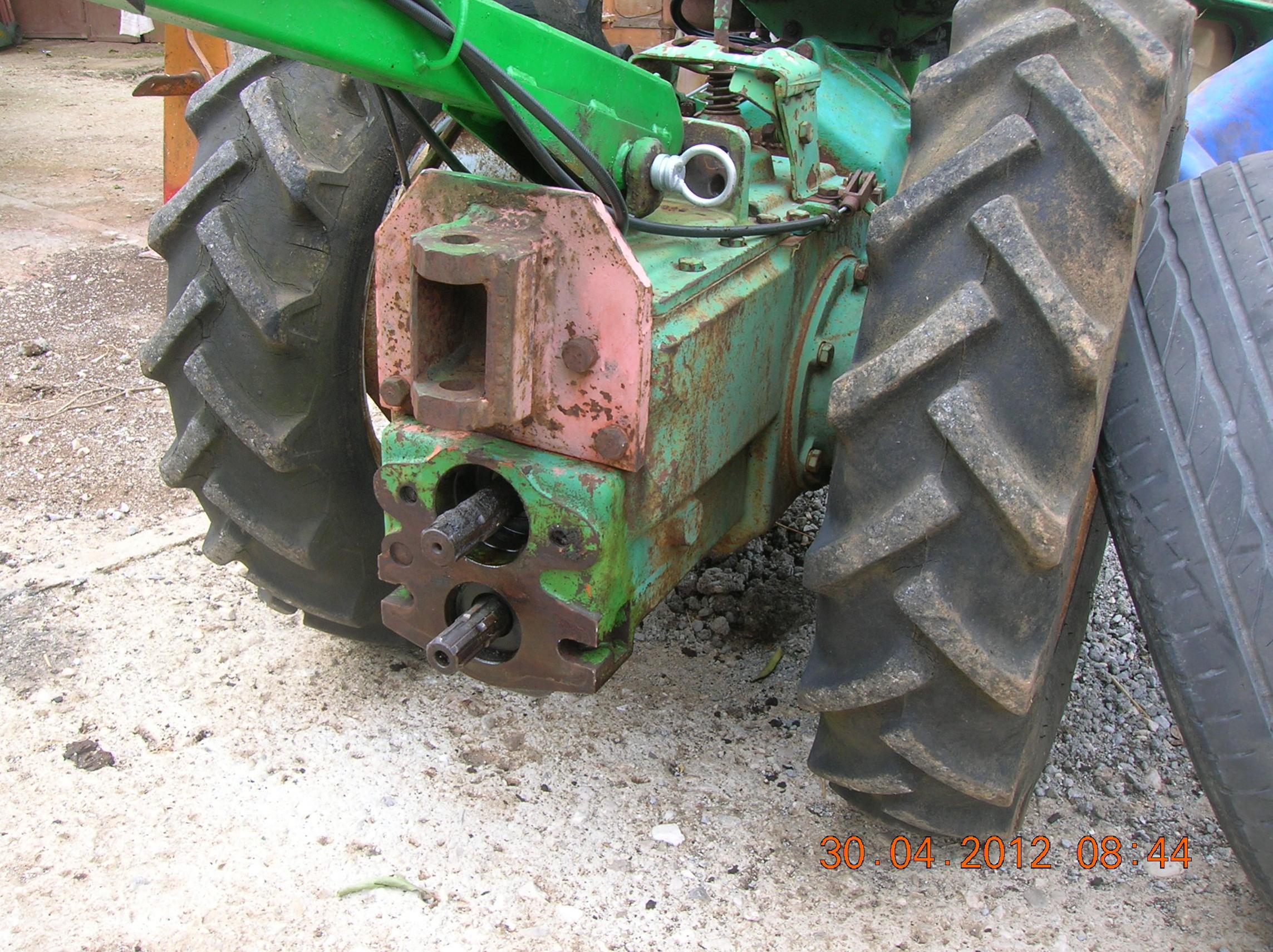

    2* problema - Manca la fresa e non so cosa è possibile adattare; il senso di rotazione della pdf è orario.

      Il cambio da problemi; è difficile inserire le marce e/o rimettere in folle.
      Qualcuno sa dirmi il tipo di cambio (vedi foto) e se è possibile o conveniente tentare la riparazione?
      Ho trovato una fresa nuova che potrei adattare con leggere modifiche ma non tenterò l'acquisto se non avrò la certezza del funzionamento del cambio.
      Per Borgiotreeclimb: la pdf inferiore è azionata da un'apposita leva e fa girare la fresa; la pdf superiore serve per collegare un carrello trazionato o (penso) una falciatrice laterale.

        Ciao. è un ferrari 74, per le marce credo sia normale che siano un po' dure da inserire, è importante invece che non si disinnestino da sole. la presa di forza per la fresa dovrebbe avere 2 velocità, quella superiore è per il rimorchio trazionato
        Francesco
          Per 26rs: Se è normale che le marce siano un po' dure, allora penso di non aver capito bene il funzionamento della leva del cambio. Puoi spiegarmelo? In particolare non ho capito se posso passare agevolmente in folle da qualsiasi marcia oppure devo ritornare sempre col foro flangia a destra verso la scritta vel (veloce).

            Beh Giorgio, per i consigli e info varie sulla macchina basta che ti rileggi la discussione, penso di averlo descritto in maniera abbastanza esauriente visto che ne possiedo uno anch'io.
            La frizione probabilmente sarà un po incollata dato il lungo periodo di inutilizzo. Normalmente non richiede chissà che sforzo per azionarla, ma se non sei abituato dopo un'oretta ti "stanca" la mano.
            Il cambio è mono leva: operando nel settore sinistro si ingranano le marce (1° - 2° - 3°), mentre il settore di destra è riservato al variatore di velocità (ridotte in avanti, retro marcia a metà selettore, veloci in dietro).
            Per mettere in folle devi disinserire le marce (1°-2°-3°), trovando la folle tra una delle tre. A volte, se non innesti correttamente il variatore di velocità la folle la trovi anche li, ma per sicurezza disinserisci sempre dalle marce.
            Per la fresa, dovresti trovarne una "rottamata" di produzione Pasbo o simile (eventualmente montate su motocoltivatori analoghi es. Pasbo MTC 75 e omologo Valpadana). Il gruppo fresa di motocoltivatori Ferrari più vecchi (es. Mc60) non è compatibile.
