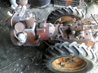

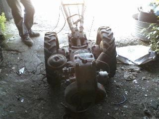

    Salve a tutti, chiedo aiuto per un motocoltivatore storico, sono riusscito a decifrare sulla scatola del cambio la scritta ferrari ma riguardo al motore non sono stato in grado di vedere nulla vi posto delle foto se qualcuno e' a conoscenza di questa macchina e puo' darmi delucidazioni ne sarei grato!!
    Motore Lombardini LA 90 a petrolio 10 cv, vedo purtroppo mancante di serbatoio.
      motocoltivatore d'epoca ferrari MC58
      Scusate sono nuovo del forum. Dalla foto, per mè un pò ristretta, affermo che si tratta di un motocoltivatore Ferrari MC58A primo modello, e così dovrebbe esserci anche scritto nella targhetta applicata sopra la scatola del freno, nella parte posteriore. E' una macchina del 1958. Oltre alla p.d.f. posteriore ne propone una anteriore, usata teoricamente per l'applicazione di una barra falciante.
      E' una macchina pesante, faticosa da manovrare. Con i riduttori ruote esterni regolabili, si varia l'altezza, però cambia l'equilibratura della macchina. Spero disponga della fresa, che non vedo, e che il motore funzioni. Temo che i ricambi di questo modello non esistano più. Se non disturbo, le chiedo se cortesemente può mandarmi qualche altra foto.
