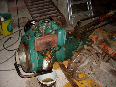

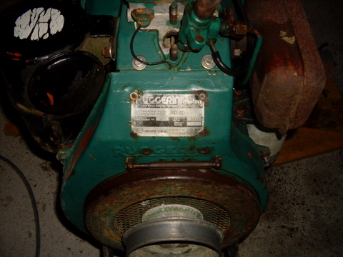

    Sto' mettendo mano su un motocoltivatore con motore ruggerini tipo rd 80 cilindrata 377 3000 giri minuto . il proprietario ha smarrito il libretto.
    siccome sto' effettuando una riparazione + mezzo restauro avrei bisogno di sapere innanzitutto se i ricambi son tutti reperibili , consapevole che la macchina e vecchiotta non ci conto tanto .
    elenco i pezzi che devo sostituire.
    marmitta
    filtro gasolio
    zappette fresa
    supporto protezione fresa .
    cavi comandi vari
    il moto coltivatore monta una fresa pasquali , vi risulta sia nato cosi'? monta ruote dentate in acciaio.
    vedo di postare alcune foto.

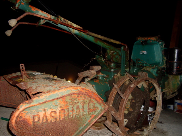

        Il tuo bolide è un pasquali 924,le zappe sono molto comuni pero guarda che sul cofano fresa trovi scritto il tipo esatto.Per il motore è il regolatore di giri che non funziona.Non sembra messo molto bene,sono sicuro che nel restauro ti appassionerai.
          Originalmente inviato da roberto 64 Visualizza messaggio
          roberto 64 grazie x l'aiuto il mezzo pensa che e sempre alla pioggia non capisco il perche ' non lo coprano . mi piace perche' deve avere lavorato molto poco il mezzo . per regolatore di giri intendi la forcella interna ? quindi pasquali 924 naturalmente la mania di cambiare i colori originali viene adottata da tanti , per la pompa ho dovuto col taglierino rimuovere la vernice e ho trovato il codice. verifico subito il codice della fresa ........ grazie

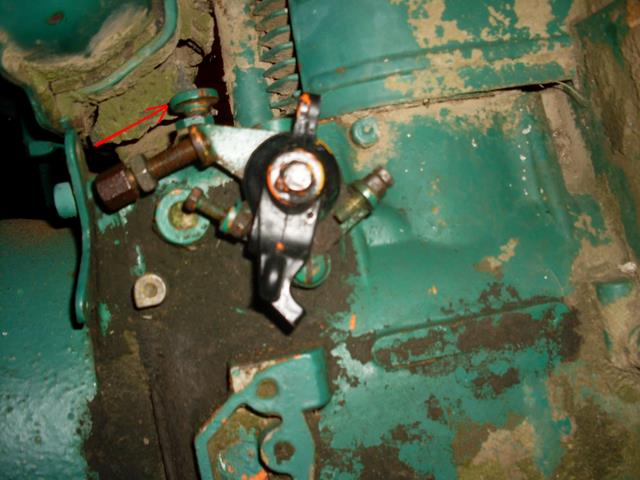

            Il regolatore è all interno del motore nella parte post.é un ingranaggio di plastica con dei fori delle sfere ed un coperchio ricurvo su di esse(in parole semplici).Può essere rotto o bloccato.Verifica prima la pompa ,l'asta cremagliera deve essere morbidissima.Si deve muovere senza nessun attrito!!

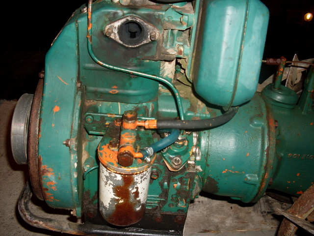

              allora ho fatto le foto la pompa e ok l'asta con la cremagliera e scorrevolissima e per verificare la centratura nella forcella ho smontato il filetto attacco tubazione in uscita alla pompa ,e provando a muovere la leva accelleratore ho constatato che il piolino regolazione flusso gasolio muove sia in senso orario che antiorario quindi sin qui ' pare tutto ok . provo a verificare il regolatore di giri . spero di non dover aprire il motore...........

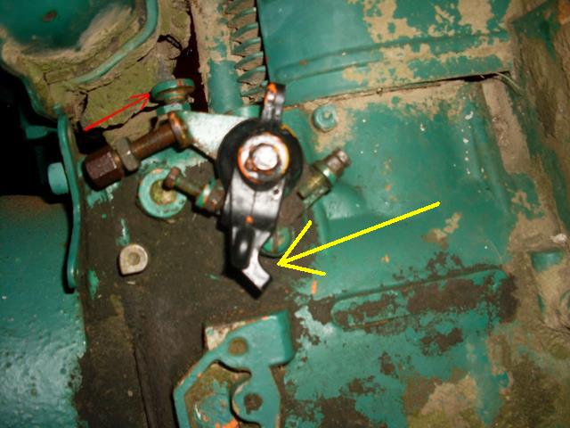

                a dire che il motore gira alla perfezione al minimo ......appena accenno a dare gas parte all'impazzata ...e allora via asvitare la tubazione che porta il gasolio all'inniettore. stasera ho fatto un'altra prova per spegnerlo e ha funzionato ,, sono intervenuto con un cacciavite esattamente dove si trova quel pulsante a forma di moneta che dovrebbe essere usato x spegnere il mezzo, che non ho idea di come si chiama,, beh si e ' spento normalmente dopo aver fatto leva sull'astina interna.
                  Originalmente inviato da maxx77 Visualizza messaggio

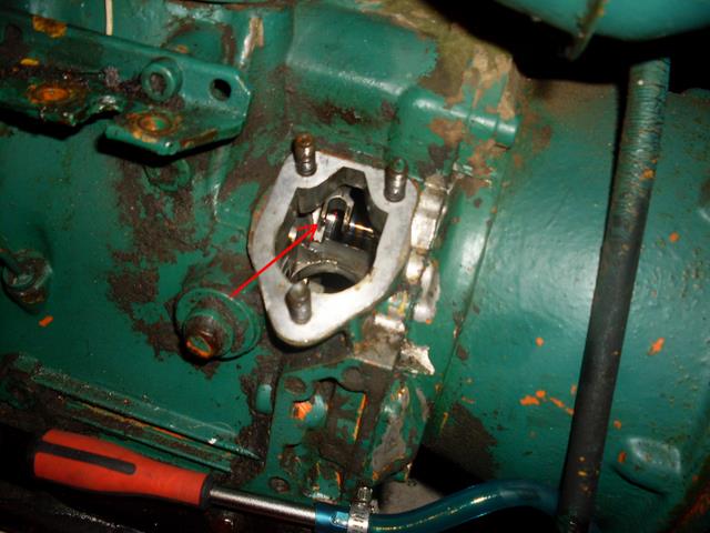

                  sono intervenuto con un cacciavite esattamente dove si trova quel pulsante a forma di moneta che dovrebbe essere usato x spegnere il mezzo, che non ho idea di come si chiama.
                  Intendi quello indicato dalla freccia rossa(foto 4), proprio sopra la leva dell'acceleratore?
                  Quello è il pulsante del supplemento per l'avviamento a freddo.
                    però, mettendo l'acceleratore al minimo il motore dovrebbe ritornare al minimo anche col regolatore non funzionante....... non c'è nessun modo di accedere ai leveraggi del comando dell'acceleratore senza smontare il motore?
                      ciao sergiom, si ho fatto leva al suo interno dopo averlo svitato per prova e ho spento cosi' il motore ma era al minimo altrimenti mi spruzzava olio addosso.

                      Dopo che lo metti in moto una volta al minimo se tocchi la leva accelleratore va su di giri il motore . non mi tornano i conti devo per forza aprirlo .........

                        Lo spegnimento si ottiene (dalla posizione di minimo) spingendo la leva dell'acceleratore nel senso indicato dalla freccia gialla, la leva fa un piccolo movimento perchè la vite del minimo contrasta su una piccola molla (non si vede perchè è dentro la levetta nera dell'acceleratore) permettendo il movimento della leva stessa

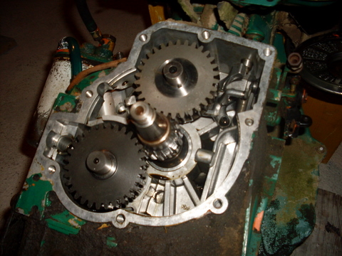

                              ragazzi ho aperto il motore dal lato del regolatore indovinate?
                              e tutto normale molla apposto e regolatore integro
                              allora se questo motore vuole la guerra gli diamo la guerra . oggi smonto la pompa e l'inniettore e porto il tutto da un pompista .
                              se necessario sostituisco tutti e 2 nuovi i pezzi. vi terro' informati

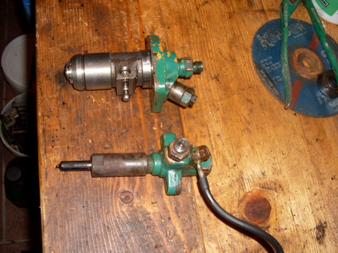

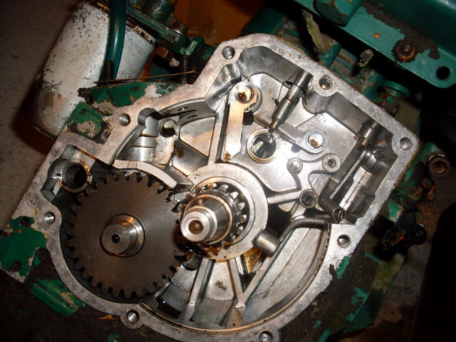

                                Ciao, hai la possibilita' di fare qualche fotografia della distribuzione e della pompa iniezione?
                                Una domanda: ora che hai la distribuzione aperta quando acceleri il regolatore giri compie qualche movimento oppure rimane aperto?
                                Saluti...

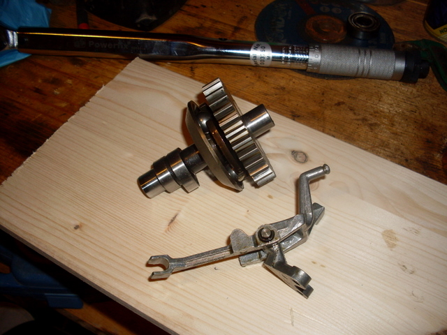

                                  ciao si che ho la possibilita' ho ancora spazio per gli allegati per ora , allora quando accellero il regolatore di giri aziona la testina sferica della pompa scorrendo regolarmente. Brutte notizie mi giungono, non risulta esserci un pompista nella mia zona .se ci fosse qualche pompista col banco di prova quì nel forum son pronto a spedire il tutto per revisionare pompa e inniettore la marca della pompa è cipa cpfr 1k 50 ko 48/1 i numeri non sono leggibili bene quindi potrei sbagliare , ma la marca è cipa.
                                  Ultima modifica di sergiom; 12/12/2009, 00:29. Motivo: eliminate abbreviazioni stile sms
                                    Non riesco a vedere il regolatore riesci a fare una fotografia ?
                                    saluti...
                                    Ren57
                                      saluti...

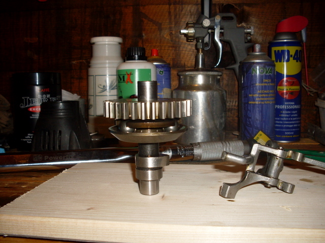

                                      eccolo smontato rendefra come ti sembra l'ho smontato cosi' come in foto ha 3 sfere
                                        A vedere cosi' non trovo niente di anormale ( le foto sono perfette ), occorre verificare la tensione della molla regolatore controllare ( riassemblando i componenti nei loro alloggiamenti senza la pompa iniezione ) e provare spingendo la campana in plastica ( dove ci sono le sfere) del regolatore verificando se la molla regolatore richiama indietro l'asta che aziona la pompa iniezione.Questo è il movimento che deve eseguire il regolatore quando il motore è in moto cioe' contrastare l'azione dell'acceleratore.
                                        Se non sono stato chiaro fammelo sapere.
                                        Saluti....

                                          A vedere cosi' non trovo niente di anormale ( le foto sono perfette ), occorre verificare la tensione della molla regolatore controllare ( riassemblando i componenti nei loro alloggiamenti senza la pompa iniezione ) e provare spingendo la campana in plastica ( dove ci sono le sfere) del regolatore verificando se la molla regolatore richiama indietro l'asta che aziona la pompa iniezione.Questo è il movimento che deve eseguire il regolatore quando il motore è in moto cioe' contrastare l'azione dell'acelleratore.
                                          Saluti....
                                          grazie , sei stato chiarissimo e preciso e faro' come mi hai detto in effetti la molla sta lentina quando il motore e spento e non accelleri. quindi te pensi che non possa essere la pompa con inniettore vero? in effetti io quando lo accendo il minimo lo tiene a meraviglia e in piu' quando gli do dei colpetti rapidi di gas risponde subito. l'enigma subentra proprio quando cerco di accellerare come di norma ....e quindi lui sale di giri .
                                          domani rimonto come hai detto

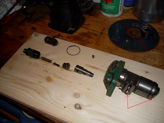

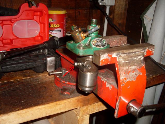

                                                        ho fatto la foto la sequenza e quella in foto....... ho notato che capovolgendo la pompa l'asta scorrevole si e inchiodata e non scorre piu' ah ah mi pare che ci siamo quasi....... ma non son riuscito a smontarla ho tolto la spina ho cercato di sfilare l'asta ma niente. scusate ma come si puo' sfilare il pistone inteno?
                                                        ho tolto anche il piolino sul retro pompa con una regolazione interna che si regola con cacciavite a taglio . dovrebbe regolare il flusso gasolio.

                                                          Ciao,se ti ricordi ti avevo detto di controllare proprio quello!Raccogli tutti i pezzi e vai dal pompista senza esitare,poi devi regolargli l anticipo con il trabocco,fatti spiegare.
                                                            Qui dici che l'asta con la cremagliera è scorrevolissima
                                                            Ti allego disegno pompa iniezione simile anche per capire meglio come è fatta.
