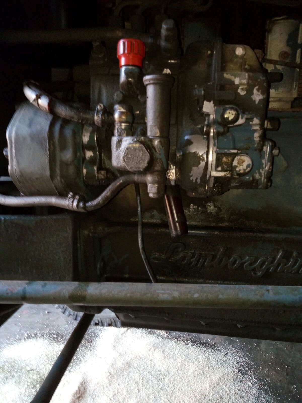

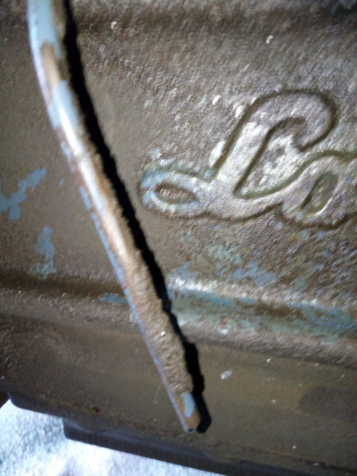

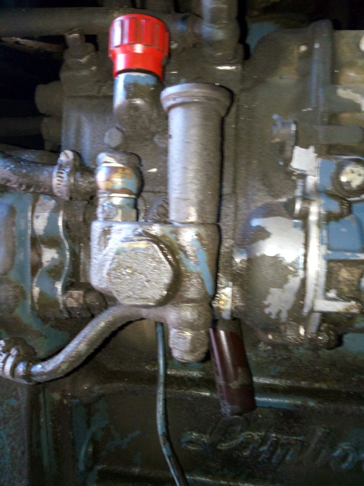

    Buongiorno,
    possiedo un trattore Lamborghini R475, lo utilizziamo saltuariamente , ultimamente perde molto olio e anche gasolio dalla pompa ad iniezione, ovvero dalla cannetta di sfiato che si trova collegata. Il trattore si accende bene senza ingolfamenti.
    A qualcuno è già successo? cosa bisogna controllare e come si può intervenire? è già capitato a qualcuno di voi???
    Allego un paio di foto.
    Grazie per l'aiuto.
    Matteo
    Intanto una buona ripulita con sgrassatore, per individuare i punti esatti delle perdite.
    Poi vanno valutati eventuali interventi fai da te (se possiedi un minimo di attrezzatura ed hai dimestichezza con la meccanica) oppure affidarsi ad un professionista per eventuali interventi consistenti.

      Ci sono trafilamenti interni dei pompanti,quello che puoi fare è staccare la pompa iniezione dal motore............sempre se sei in grado di farlo e portarla da un pompista per la revisione. Il mio consiglio........ è quello che una persona più esperta che svolga il lavoro completo.......
      Saluti................Buon anno.............
