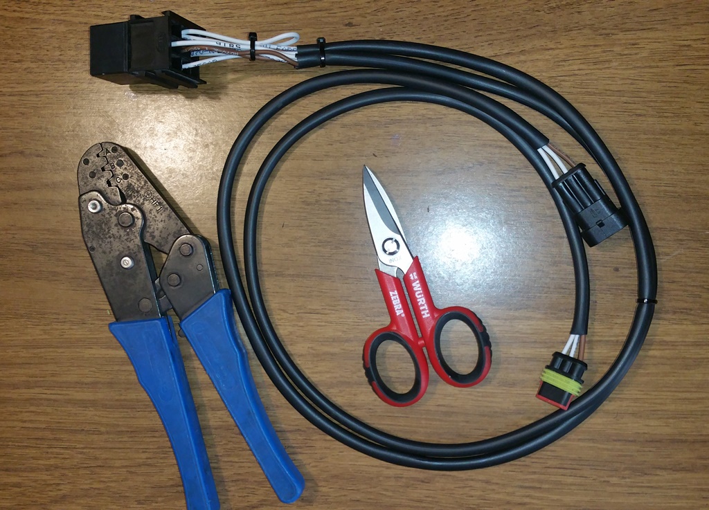

    Non mi sono perso d'animo (nel mio lavoro mi occupo proprio di troubleshooting elettrico) ho uscito il tester e la lampada spia e udite udite (NH vergogna) ho constatato che il sensore immerso in acqua manda in uscita un negativo mentre l'impianto per accendere la spia vuole un positivo.
    Insomma per farla breve l'impianto di segnalazione di presenza acqua nel gasolio è viziato da un errore progettuale che ne impedisce il regolare funzionamento (almeno per la serie a cui appartiene il mio trattore )
    Per risolvere ho dovuto costruire ed installare un relay 12 V contatto in scambio per inverte il segnale negativo in positivo collegandolo con il cablaggio del trattore da una parte (tre vie porta femmine) e con il cablaggio del sensore dall'altra (Tre vie porta maschi)

          ecco o e la foto dell'impiantino che ho costruito
