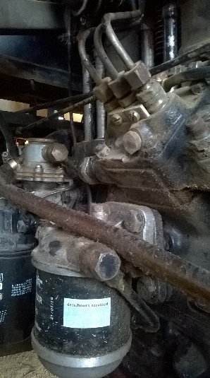

    Ciao a tutti, per la prima volta mi trovo ad usare un trattore. E' finita la nafta durante l'uso, ho riempito nuovamente il serbatoio e, come immaginavo, non riparte.
    Per favore potreste spiegarmi come si fa o dove posso trovare istruzioni su come effettuare lo spurgo? Abbiate pazienza parto da zero

      Ciao Marco, grazie del consiglio.
      Effettivamente prima di disturbare con il mio post avevo fatto una ricerca trovando:
      ma non riesco a capire quale sia adatto al mio caso

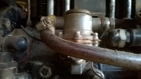

      aggiungo qualche foto di pompa, filtro e tubicini
        Buongiorno ImarKuze, per prima cosa spurga il filtro gasolio premendo la levetta della pompetta ac dopo che hai allentato lo spurgo sul filtro stesso. Poi spurga la pompa di iniezione allentando lo spurgo sempre premendo la levetta della pompa ac. Dopo fatta questa procedura metti in moto.
        Se non và in moto allenta una canetta di uno degli iniettori. Ciao e fammi sapere.
