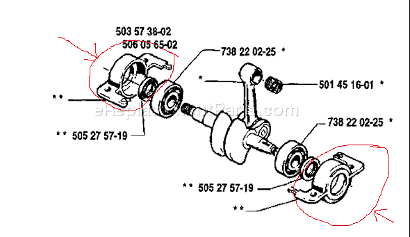

    Buongiorno, premetto che non so se questo è il posto giusto dove esporre il mio problema con motosega Husqvarna 45. Dopo averla smontata completamente ho trovato che si sono danneggiati i supporti dei cuscinetti di banco come da foto del catalogo che allego. Avete qualche consiglio per reperire le parti on line visto che dai ricambisti costano un sacco?
    Come si toglie la vite senza fine che aziona la pompa olio dall'albero motore per sostituire l'anello di tenuta?
