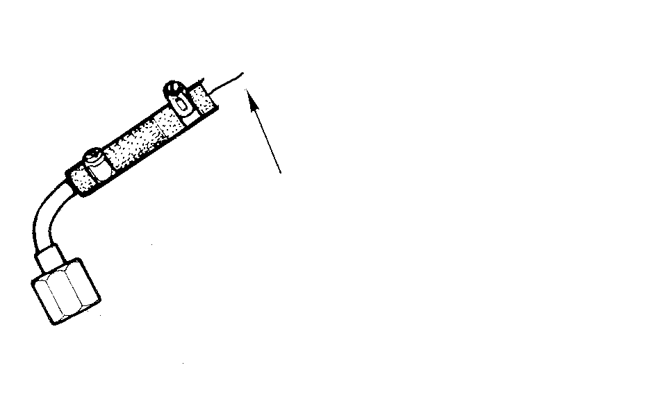

          Grazie rendefra, ma il filo di ferro come devo metterlo, dammi qualche delucidazione in piu
            Originalmente inviato da Lom Visualizza messaggio
            Guarda l'allegato.......deve sporgere circa 1 cm,poi segui le indicazioni da manuale.

              Grazie per allegato ma non riesco a capire a cosa è collegato il filo di ferro e che dimensioni ha, se puoi farmi un disegno o una spiegazione più precisa te ne sono grato, si poi per i riscontri sul cater per regolare gli spessori nn e un problema

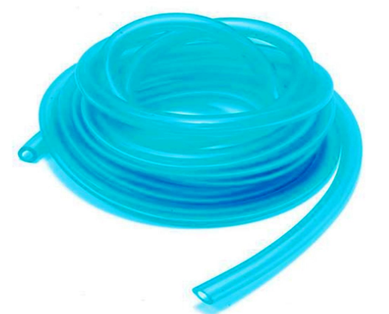

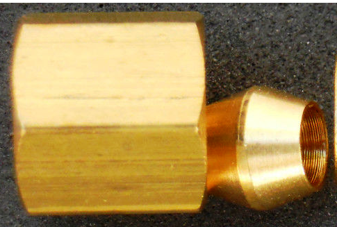

                Se non riesci a prendere spunto dal disegno sopra,proviamo un'altro metodo.
                Prendi un raccordo e un bi cono per collegamenti tubi( allegato ), prendi un tubo carburante trasparente, ne bastano 6-7 cm ( allegato ) infine un filo di ferro 10 cm,la parte in esubero la taglierai. Inserisci il tubo gasolio nel raccordo, metti il bi cono sul tubo e fissi alla pompa il raccordo
                con il tubo. Inserisci il filo di ferro nel tubo trasparente ( il filo di ferro deve essere di diametro inferiore del foro tubo carburante da poter scorrere dentro ). Il filo di ferro deve sporgere dal tubo carburante di un centimetro, curvi il tubo trasparente di circa 60 gradi e poi esegui come da manuale la procedura di trabocco.Se non riesci a capire utilizza un mp, che poi spiegherò appena possibile.
                Ren57
                  Grazie Ren quindi il filo di ferro percorre tutto il tubo di gomma e esce di 1 cm
                    Esatto................................................
