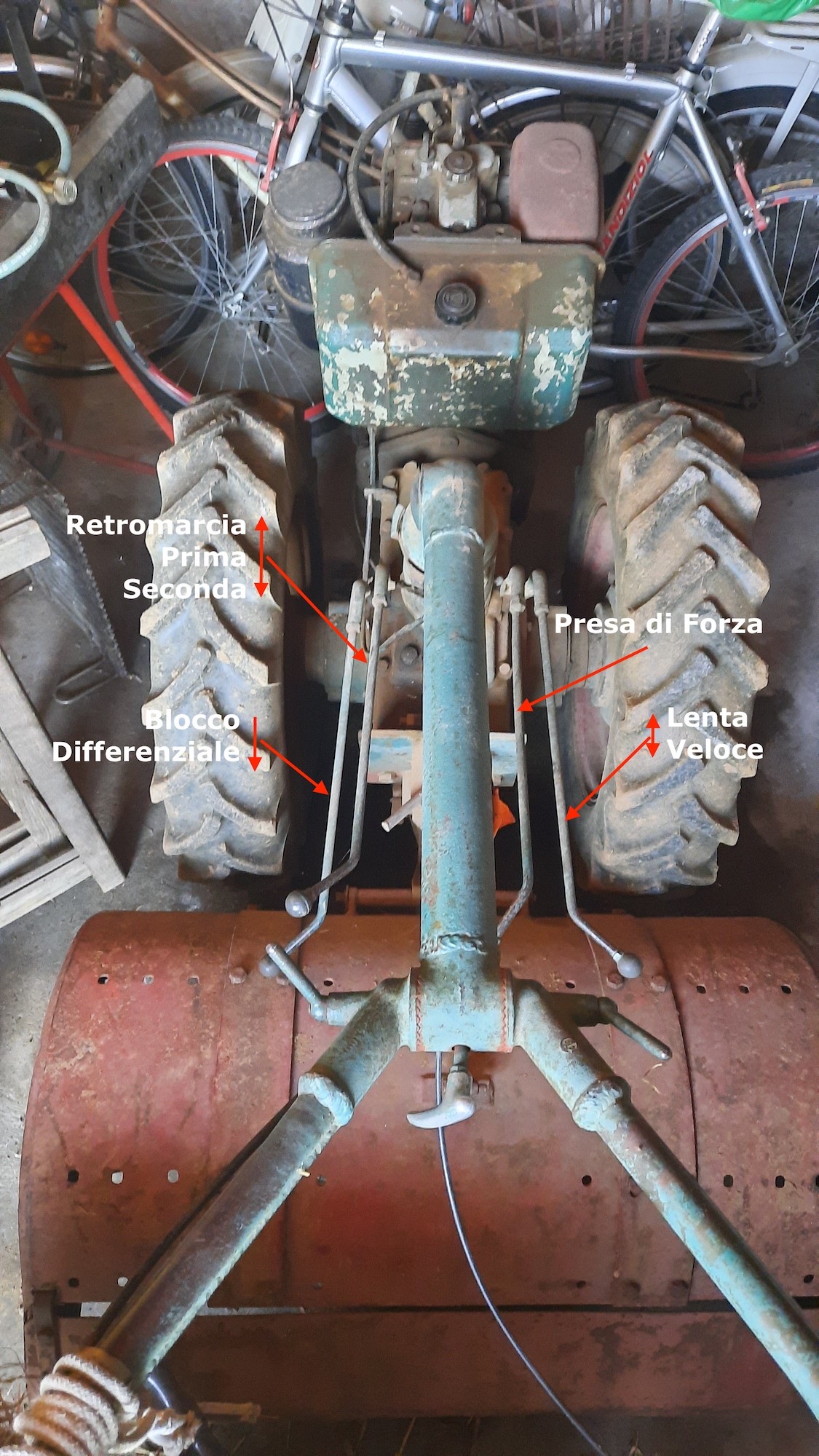

                    Buongiorno sono anche io il possessore di quello che credo un Breda 4x4 con motore Lombardini 97, l'unico problema è la funzione della leva più a sinistra della quale non so la funzione, immagino bloccaggio. Qualcuno di voi sa le funzioni delle leve e nel caso se ci fossero vari accorgimenti da sapere su questo mezzo, grazie mille
                      Originalmente inviato da Peppino99 Visualizza messaggio
                      Io ho un Ranger Breda, solo avantreno; ma penso che la funzione delle leve del cambio sia la stessa anche per il 4x4. Allego una foto con le indicazioni Click image for larger version
                            Grazie mille sei stato gentilissimo

                                sono un altro possessore di un Ranger Breda 4x4 e da qualche giorno improvvisamente non riesco più ad ottenere nessun movimento inserendo la prima come indicato nelle foto già presenti nel forum, lo stesso vale per la presa di forza che uso abbinata alla prima.
                                non ho ancora aperto la scatola del cambio e se fosse possibile avere qualche esploso o foto del cambio aperto prima di procedere mi sarebbe di grande aiuto
