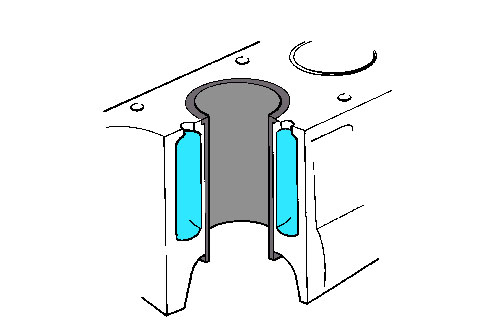

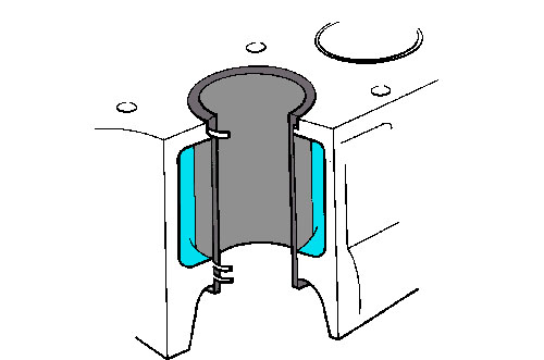

                          Allego due figurini per consentire a chi forse non si è mai addentrato in questi argomenti di configurare meglio la situazione.

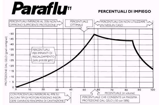

                                  Certo che se non si usano prodotti protettivi tipo Paraflu il rischio di cavitazione è molto elevato nonostante la presenza del filtro acqua. Non dico che risolva, ma almeno è un fattore di rischio in meno.
                                  Il Paraflu non è solo antigelo ma esplica diverse protezioni ed è sempre consigliabile metterlo.
                                  Allego un diagramma caratteristico del Paraflu, dove si capiscono molte cose ad un esame attento, anche che la cosa migliore è miscelarlo SEMPRE al 50%. D'altronde si chiama Paraflu 11 dove questo numero significa in realtà 1:1 di percentuale con acqua.
