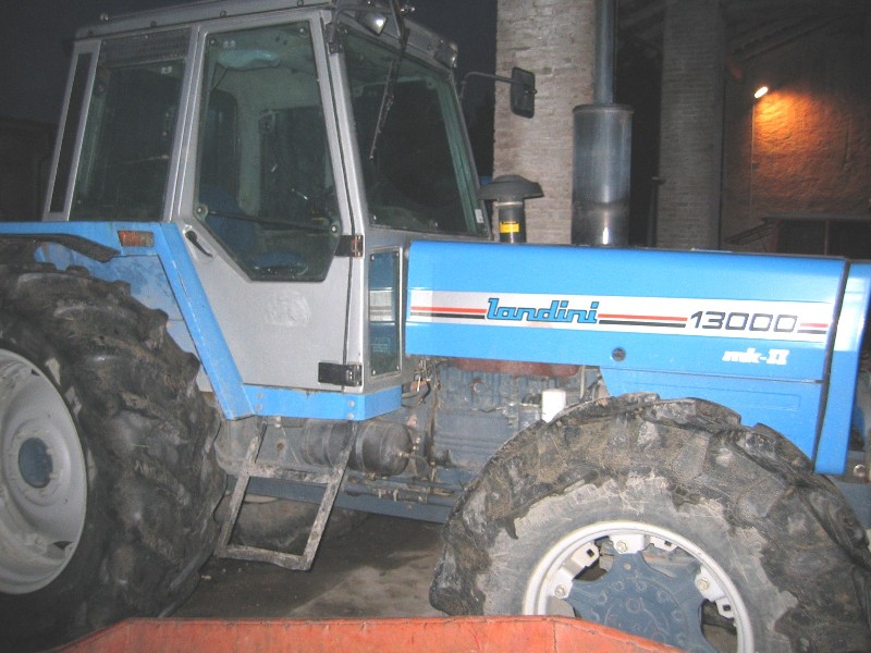

    col 13000 aro l'azienda da dodici anni!!! ha su 6700 ore e ne sono molto contento, ha chiuso a mio avviso un'epoca,quella dei Landini semplici ma super affidabili,davvero super.
    mai avuto problemi seri..
    trasmissione, 1cambio frizione ed una volta si è staccato il manicotto dell'albero trasmissione dove si innesta nel ponte anteriore (addio DT ); il cambio è un pò duro diciamo che va interpretato.
    perfetti il sollevatore e circuido idraulico nella sua semplicità.
    il motore ha richiesto quest'anno il primo intervento,si è inchidata una valvola..
    a parte questo ha dimostrato affidabilità e buona generosità,tira bene (i cv sono 120) e tira il quadrivomere.. vale il solito discorso dell'aratura superficiale in risaia! aiutato da una stazza secondo me ben proporzionata in tutti i suoi organi dagli assali (senza riduttori alle ruote) al gruppo sollevatore; sta di fatto che ho un Mythos 110 (6000cc,107 cv,stesso peso 47q, ma dieci anni in meno) che uso in suo soccorso e pensavo avrebbe avuto circa pari prestazioni e invece lo vede da lontano.
    In strada non vibra ed appare meno rigido degli altri Landini che uso e la cabina non è male.
    Dopo tanti anni posso dire grande economicità di esercizio considerando valore di acquisto,capacità di lavoro,quasi nessun fermo macchina,poche riparazioni e di carattere poco costoso! Non so se in molti direbbero le stesse cose dei Legend?!
