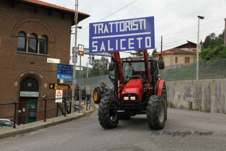

                Massey Ferguson 6245
                Sono il fortunato possessore di un Massey Ferguson 6245 (92 cv e motore Perkins a quattro cilindri) con cofano ad alta visibilità e caricatore frontale MF 955. L'inversore di marcia è allocato a sx del volante insieme al comando del dinashift 4.Ha il sollevatore elettronico, l'aria condizionata, quattro distributori idraulici e freno idraulico per il rimorchio, assale anteriore Carraro. Pesa con il caricatore e la benna circa 55 q. Pulito era 43 q.
