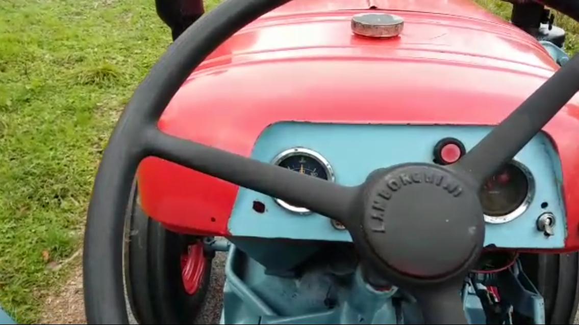

                                Ciao a tutti ho di recente acquistato un Lamborghini dl 25 con motore Lamborghini...ma tale trattore ha un cruscotto diverso rispetto agli altri dl 25 qualcuno Sto arrivando! Il perché grazie
                                  Mando una foto del cruscotto così si vede come è
