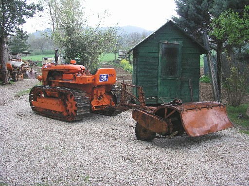

    Qualcuno conosce o ha mai visto frese come questa? Si tratta del mio ultimo acquisto presso un demolitore: 200 euro e... funziona alla grande (apparte che dal muso del trattore alla fresa ci passano 5 metri) :-)))
    La fresa ha un cardano, di quelli di una volta (a tubi pieni).

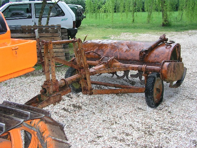

    Il carrello non ha lo scatto, ma una manovella (si intravede che punta verso il sedile) con un meccanismo a parallelepipedo abbassa la zappa. Poi c'è un'altra manovella che serva a mettere in folle le zappe. Quando sei arrivato in cima fermi le zappe (io fermo la presa di forza) e fai manovra con la fresa che ti segue (le zappe girano come ruote). Quando hai finito con la manovella tiri di nuovo su la fresa.

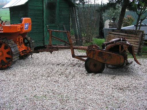

    Ecco altre 2 foto della fresa.
    Da una targhetta leggo:
    "THE HOWARD" "ROTAVATOR" Regd. Trademark -Tractor attachement-
    patented in the United Kingdmon, e poi numeri di serie e di brevetto.
    E da alcune ricerche su internet rilevo che dovrebbe essere degli anni 58/62

    scomodo xò il sollevamento a manovella.... la vite dentro la manovella è a passo lungo vero? xche se è a passo fine ci impieghi mezz'ora x sollevarla...

      La vite ha un passo direi normale, infatti ci vuole un po' ad alzarla. Ma è una cosa che devi fare quando esci dal campo: infatti alla fine del campo non devi fare altro che fermare la zappa e lei ti segue "cammonando sulle zappe". Ci fai benissimo anche le retromarce.
      La fresa, a parte la vernice, è perfetta e si è mantenuta, pur stando all'aperto, perche ha una miriade di ingrassatori ed era pieni di grasso dappertutto (tutti i leveraggi si muovono benissimo). Anch'io ho visto su internet delle foto del trattore a ruote con la fresa montata. Howard costruiva anche parecchi modelli di zappatrice "tipo Pasquali".

        ma quando arrivi in fondo campo, stacchi la PdF, fai la tua manovra e poi riparti, quando attacchi la zappa dovrebbe dare un colpo micidiale.... oppure è dolce come una zappa portata?

          Scusa il ritardo ma non ero a casa stasera. Stacco la presa di forza dal posto di guida del trattore e volendo la fresa ha una leva che si raggiunge stando seduti e che mette in folle la coppia cardanica (così il cardano non gira neanche per il rotolamento della fresa quando fai le manovre) per evitare di far girare il cardano seppur molto lentamente mentre fai manovre strette. Poi quando riparti non da colpi, considera che non sta interrata, infatti dopo che è partita col suo peso entra nella terra. Comunque non direi proprio che da colpi particolari.

                      Per la fresa l'unico punto delicato è la registrazione della catena all'interno del carter, tende sempre a strusciare sulle pareti.

                        anch'io ho una fresa howard e sto cercando uno schema di montaggio della catena (chi l'ha smontata ha qualche difficoltà a rimontarla) in quanto le due pulegge non sono allineate.

                          Molto utile la fresa trainata su trattori che non hanno il sollevatore. Sostituendo la vite per il sollevamento con un cilindro idraulico potresti renderla ancora più efficiente, purtroppo i trattori che non hanno il sollevatore, spesso non sono dotati di impianto idraulico.
