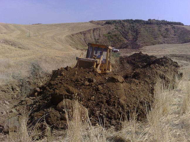

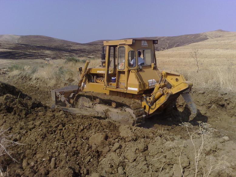

    Che ne dite di questo fiat 120c con lama che lavora in Argentina?
    • #62
      è proprio quello che volevo dire io om 50c, ormai non fanno più i trattori di una volta: quei bei trattori bilanciati che avevano cavalli per quanto pesavano, adesso fanno tutti trattori che hanno un sacco di cavalli e poco peso, perchè purtroppo il mondo si è velocizzato e servono trattori veloci, e anche come diceva "La Campanaccia" non trovi più nessuno disposto a lavorare in condizioni "scomode", anche se molte volte questi trattori più recenti non possono competere con i loro "antenati"

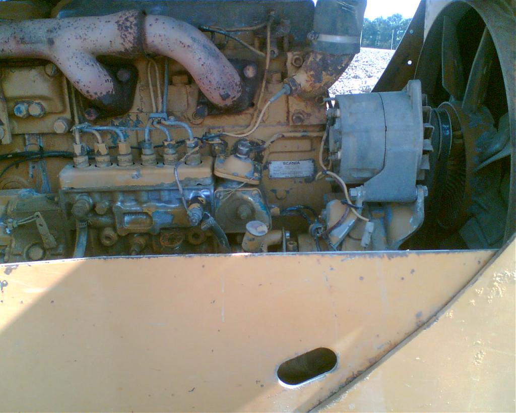

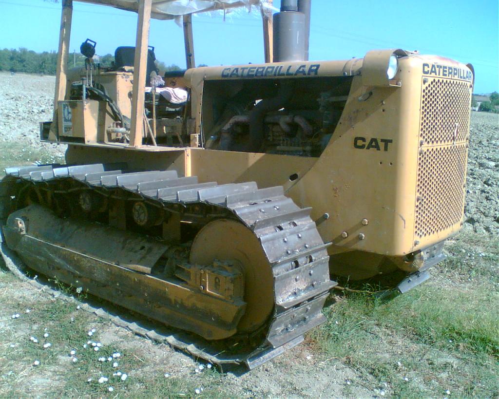

            Per tenere vivo l'argomento allego foto di un Cat molto particolare, vediamo se qualche esperto nota la particolarita'!
            • #66
              forse sono cavolate, ma sembra non avere gli attacchi per i pistoni della ruspa...inoltre sembra avere i cingoli nuovi ...mah...
              dacci qualche indizio...
              • #67
                Forse anc'hio sto dicendo una cavolata, ma riguarda il filtro dell'aria la particolarità, o il tubo di scarico, o il collettore??? bho...
                • #68
                  A giudicare dalle leve a pavimento direi che è una macchina mooolto datata e, se l'adesivo D7 è giusto, credo che in origine fosse dotato di un motore a 4 cilindri e non a 6
                  Barcollo ma non mollo
                  • #69
                    Cominciamo ad avvicinarci!
                    metto un'altra foto con altri particolari.
                    • #70
                      Ha un motore 6 cilindri dello scania!!!!! se non sbaglio una roba simile, la facevano anche con la fiat 70c, ma con motore di un camion fiat...
                      • #71
                        c'è un meccanico dalle mie parti che ha totalmente messo a nuovo un D7 installando anche il motore di un camion...non ricordo bene ma diceva che sviluppasse 220cv,può essere?
                        • #72

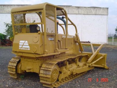

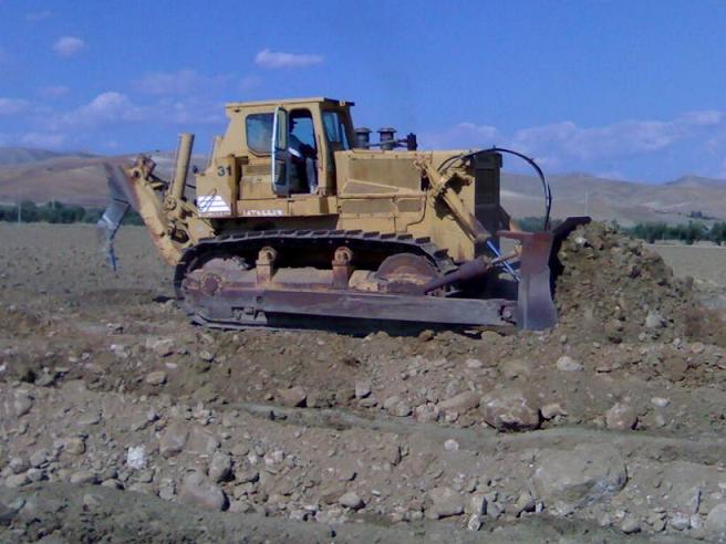

                          • #73
                            ringrazio delfo perchè sa praticamente sempre tutto .
                            infatti ricordavo sia il motore mwm e sia altre picolezze , ma in confronto a lui , io sono zero.
                            ringrazio anche della foto e vedo che hanno la barra di traino senza mezza luna!
                            magari c'e' l avessi io nuova l fa120.
                            non so perchè ma i pezzi se non erro mi arrivano dalla polonia e non ho mai avuto problemi a reperire in meno di una settimana qualsiasi tipo di pezzo di ricambio , sopratutto grazie al servizio della concessionaria eccellente.
                            ricambio la foto del fa120 che delfo ha postato con una del fd20 di mio cugino che usiamo sempre per spianare terreni e che avendo ancora il suo motore con piu di 10000 ore originali , ci da sempre delle soddisfazioni .
                            la usiamo anche assieme al escavatore per fare "valloni" e usiamo il suo ripper per rompere il terreno , cosi poi l escavatore la trova piu "sciolta".
                            cambio 3 marce con converter, motore sui 250cv , peso sui 300 quintali.

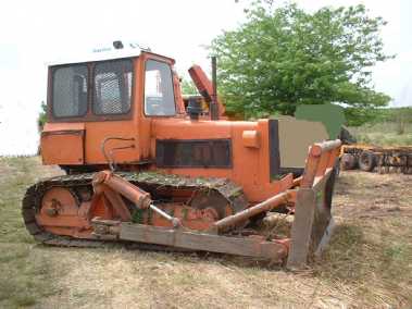

                            • #74
                              grazie emanuele delle info. ma l fd20 di mio cugino ti è piaciuta?
                              in lontananza il mio poclain 90 che lo uso per fare valloni(foto sopra )
                              vi mando anche un altra foto del fd20 per chi ama i cingolati .......
                              • #75
                                è di mio cugino l fd20 non è la mia, ma me la presta , come io presto a lui il 31.
                                la usiamo per spianare terreni, frane, valloni, che nelle colline non mancano mai, cosi i terreni li abbiamo sempre o quasi sempre apposto.
                                le foto .......basta chiedere!

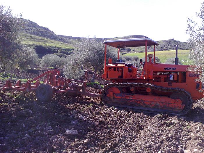

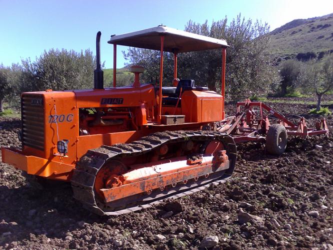

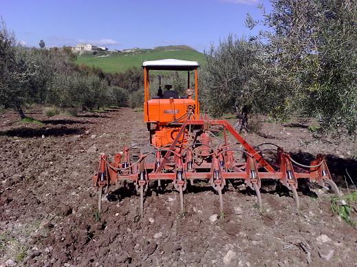

                                            dato che quel giorno non sapevo che fare , ho tolto un pò di erba nelle olive....
                                            forse voi usate mezzi piu piccoli , ma le mie olive son piantate molto distanti!
                                            coltivatore messo nella barra di traino lateralmente nel ultimo buco , cosi toglie un pò di erba vicino alla pianta.13 bracci, 3,50 metri circa , ovviamente siderman calà peso sui 1500 kg.
                                            buona visione!
