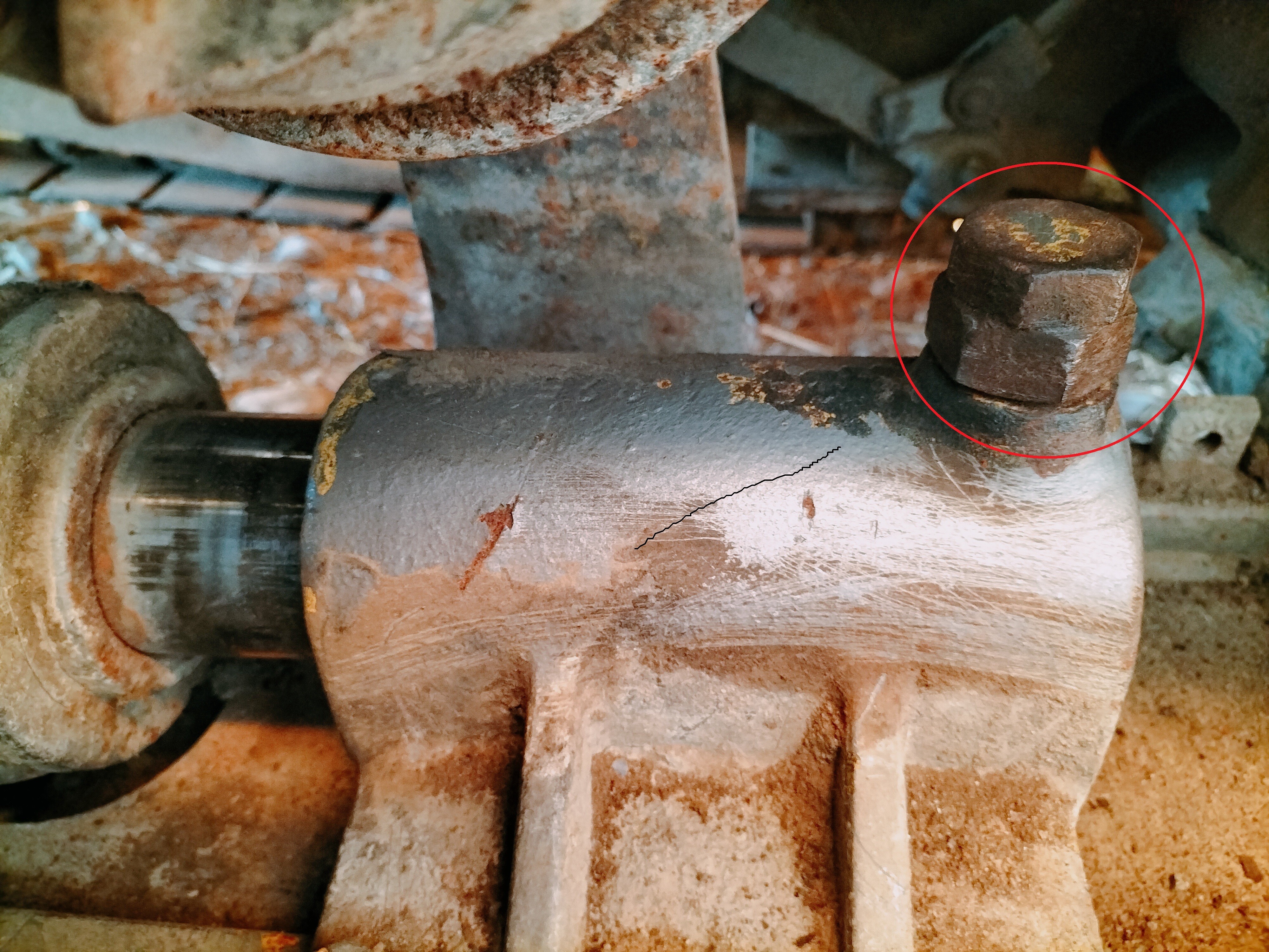

ID:	1294227 Sergio , in allegato ti mando una foto del pistone che regola la barra. OK per il grasso che ovviamente serve per tirare di piu' il cingolo, ma se volessi allentarlo leggermente ? devo comunque mettere altro grasso?
        Sergio , in allegato ti ho mandato una foto (post precedente) del pistone che regola la barra. OK per il grasso che ovviamente serve per tirare di piu' il cingolo, ma se volessi allentarlo leggermente ? devo comunque mettere altro grasso?
          Originalmente inviato da faravell Visualizza messaggio
          no, ovviamente! Quelli che si vedono sul cilindro non sono semplici bulloni ma una valvola, pulisci e metti una foto del particolare (per altro non sono riuscito a vedere dove è l'ingrassatore del cilindro che comunque è un registo idraulico, quello che vedo è l'ingrassatore dell'assale posteriore - 1 pompata ogni 10 ore e vai tranquillo) riprendo - quella è una valvola che si apre svitando - megli consultare il manuale sulle modalità e sulla coppia di serraggio per chiudere - una volta aperta fai qualche metro in retromarcia, il grasso fuoriesce e il cingolo si allenta

            Grazie Sergiom,
            scusa per l'insistenza ma ho una grossa passione per i trattori ma nessuna pratica e non voglio fare danni. Quindi se ho capito bene , per allentare leggermente il cingolo devo svitare il grosso bullone (che si vede bene nella foto) e poi fare qualche metro a marcia indietro . Giusto?

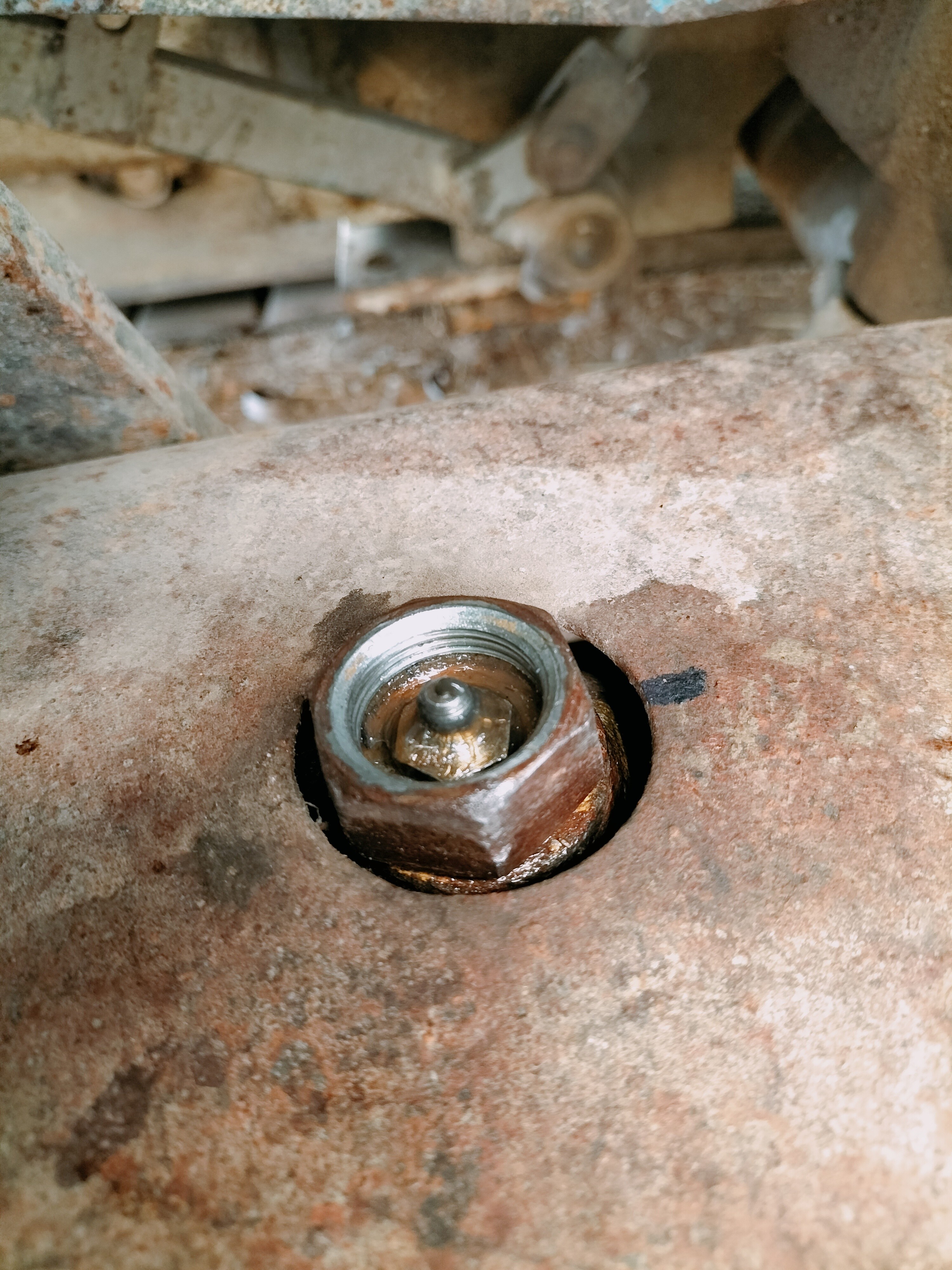

              Se non ci sono punti di ingrassaggio nelle parti non visibili in foto (ritengo non ce ne siano) il primo esagono è un tappo, segna la posizione (a trattore fermo e in piano) svita il primo esagono, ci troverai l'ingrassatore ma per sicurezza metti una foto (ora è tutto pulito dovrebbe essere facile) svita solo quello superiore tenendo fermo con una chiave quello inferiore (ribadisco: segna la posizione per il rimontaggio)
                Ciao Sergiom,
                ecco la foto. proprio come dicevi tu. Quindi lasciando aperto e facendo qualche metro a marcia indietro dovrebbe allentarsi il cingolo? E per contro se pompo un po di grasso dovrebbe tirare di piu' il cingolo. corretto?
                  Nelle condizioni della foto hai soltanto tolto il tappo per accedere all'ingrassatore, al momento puoi solo pompare grasso per "TIRARE" , la valvola è il secondo esagono (che nella foto ancora montato porta l'ingrassatore) se allenti (non dovrebbe essere necessario svitare tutto) e fai marcia indietro il cilindro rientra, il grasso fuoriesce dalla valvola allentata e il cingolo si "ALLENTA" (questo si fa quando si sostituiscono le catene altrimenti ce sempre e solo la necessità di tirare)
