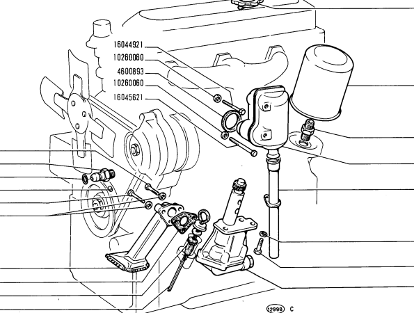

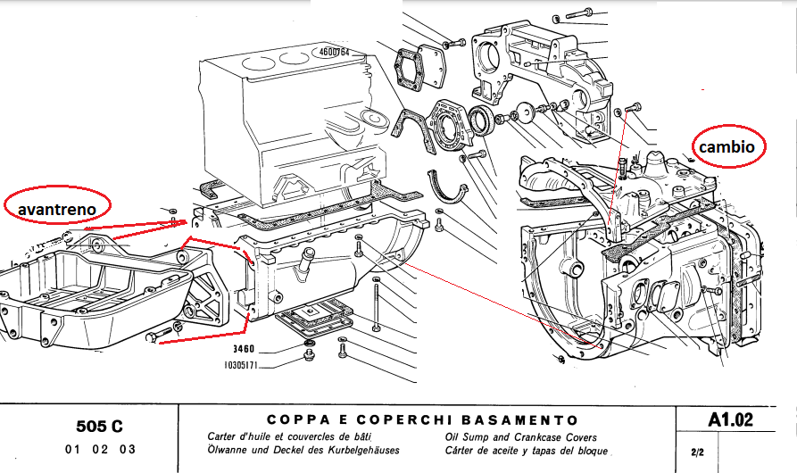

    LA VEDO DURA. A PASSARE. Il tre cilindri non ha i contralberi (forse)
    La testa và sempre tolta. E pompa olio.
