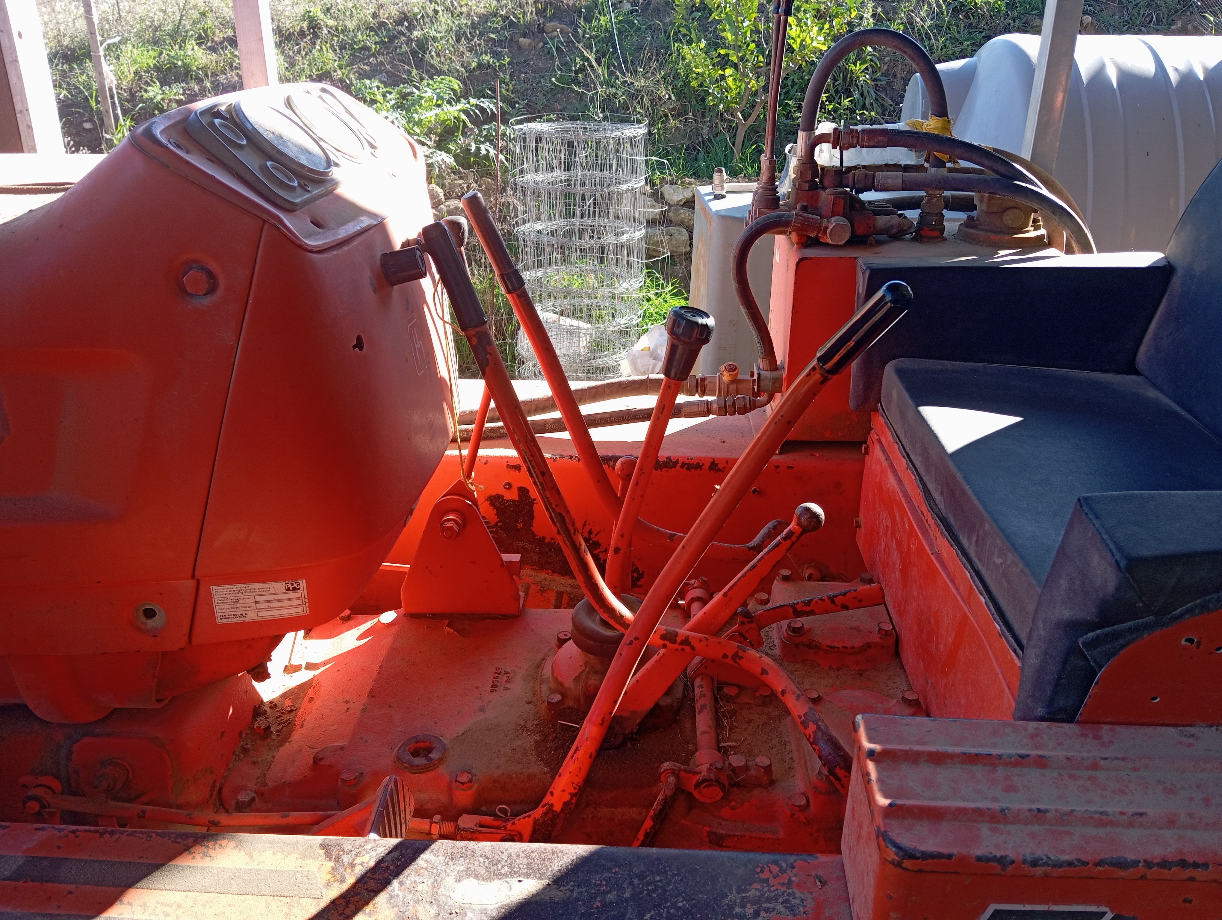

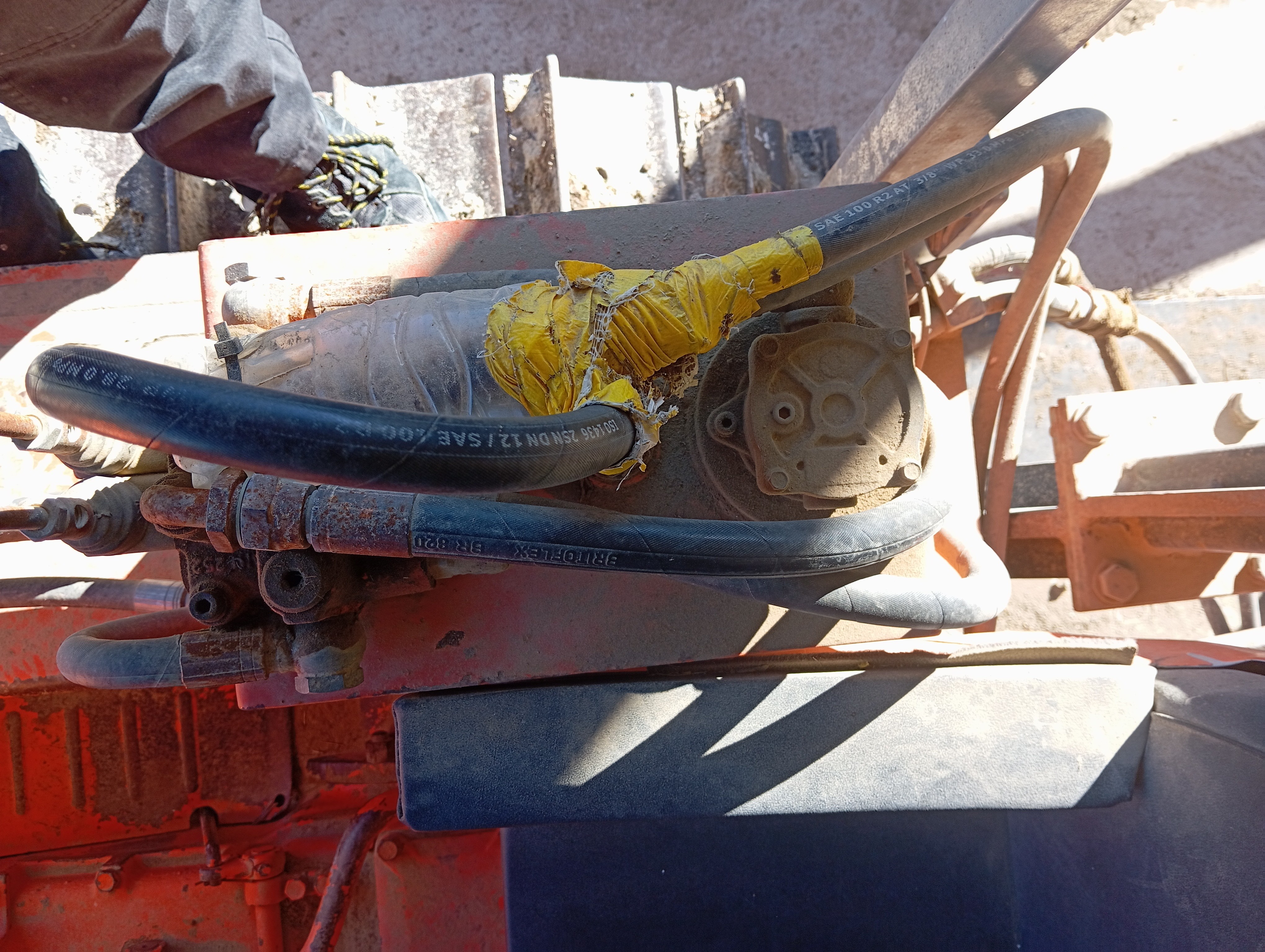

    Vado a memoria: olio cambio ci dovrebbe essere un tappo nella parte superiore della scatola trasmissione, metti una foto! Non mi ricordo se il tappo è dotato di asta o se c'è un foro di livello laterale. Olio sollevatore, metti foto del sollevatore, dovrebbe essere nella scatola sollevatore stesso, separato dalla trasmissione

      Per il sollevatore non riesco a capire dove si rabbocca.

        Si il tappo è quello esagonale, l'asta se c'è è saldata al tappo, ma come ho già scritto non sono sicuro, forse sul fianco sinostro c'è un tappo di livello per la scatola trasmissione. l'impianto sollevatore non credo sia originale, il livello va controllato nel serbatoio che hai sul parafango, non sul sollevatore. Metti foto del sollevatore

          Scusate il ritardo ecco la foto del sollevatore

            confermato che il livello dell'olio va verificato sul serbatoio vhe hai sul parafango destro, non è una applicazione originale, va capito l'impianto (che potrebbe essere pure ben fatto ma che non corrisponde ad un impianto di cui si trovino manuali), meravigliosa la scritta fiat su una macchina commercializzata ma marchio OM, forse il serbatoio è stato recuperato da un 805c (in parte simile al 655)
            per il cambio cerca qualche tappo di livello sulla scatola trasmissione, tra riduttoe e fissaggio telaio sollevatore
