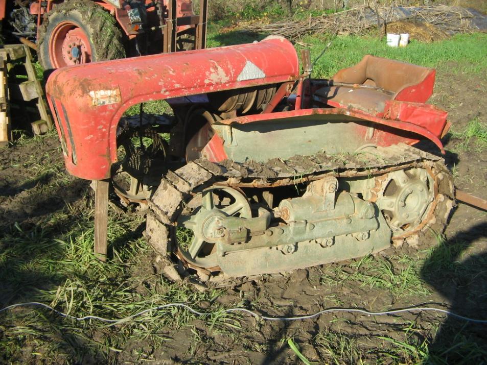

        Ecco le foto!
        vedo con piacere le foto del tuo Lamborghini 1C ................appartiene alla prima serie,il numero di telaio dovrebbe essere circa da 10000 ad 11000 ..............quando portava ancora la scritta Ercolina................scritta che nonostante la riverniciatura non del colore originale è stata riportata .................penso che se il motore è a posto non neccessiti di etere per l'avviamento a freddo...............non usarlo

            Originalmente inviato da DL30
            Si e un peccato per il colore, la scritta l'ho riportata io copiando circa l'oricinale vista sul libretto uso e manutenzione regalatomi da un rivenditore lamborghini,il motore parte al primo giro a freddo,la mia era solo una considerazione fatta sulla possibile causa, visto che negli anno 70 circa era una pratica molto usata dagli agricoltori quando il motore di un trattore risultava difficile alla partenza a freddo, per il n. di telaio dovrei guardare il libretto di circolazione
