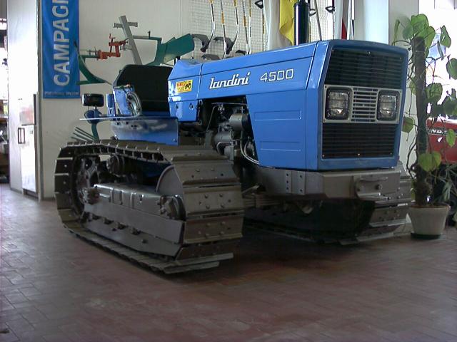

        max ecco un altro landini 4500 anno 1974

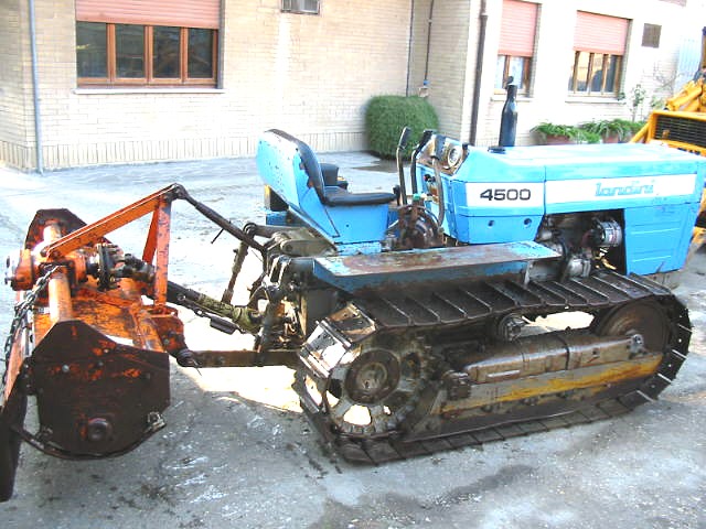

                      Sono in possesso di un Landini 4500 a cingoli - Cofano quadrato. Da dove capisco se è il modello vigneto o montagna?

                        Buongiorno Fabio
                        Esistono varie versioni del Landini 4500c la prima in assoluto (produzione anni 60) meglio conosciuta come cofano tondo vedi:
                        Successivamente (inizio anni 70) venne prodotta la versione special con cofano quadro e fari anteriori laterali di forma trapezoidali (montati anche su tutti gli MF del pediodo).
                        A metà anni 70 venne prodotta l'ultima serie (500) con cofano quadro:
                        A_ http://www.forum-macchine.it/attachm...8&d=1128362137
                        B_ http://www.forum-macchine.it/attachm...8&d=1153430936
                        La risposta alla tua domanda la puoi avere misurando la carreggiata (distanza tra la due ruote motrici) che nel caso del vigneto (CS carro stretto) dovrebbe essere uguale a 900 mm.
                        Altra indicazione la puoi trovare stampigliata sul numero di serie del carro (TL19 CS 4500......) che troverai nella parte posteriore sopra la pdf, nascosta dalla molla dello sforzo controllato.
                        Il tratt veniva fornito con suole da 250 mm percui l'ingombro totale (larghezza max) è di 1150 mm, su richiesta venivano montate le suole da 280 mm è in tal caso l'ingombro è di 1180/1200.
                        Altro particolare che ti indica ad occhio il tipo di carro è data dal montaggio della ruota motrice in posizione convessa (vedi foto B).
