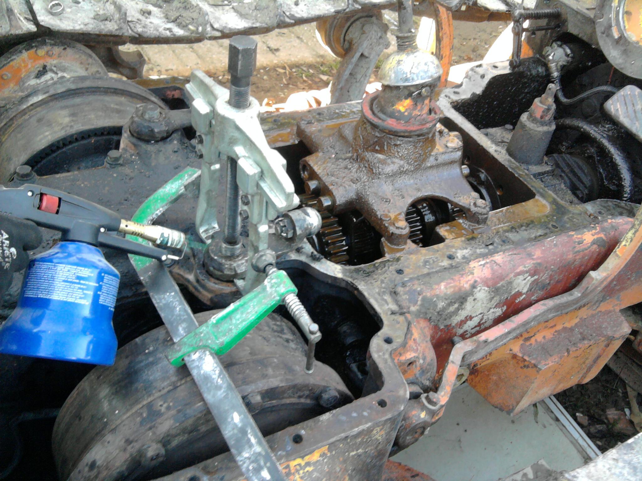

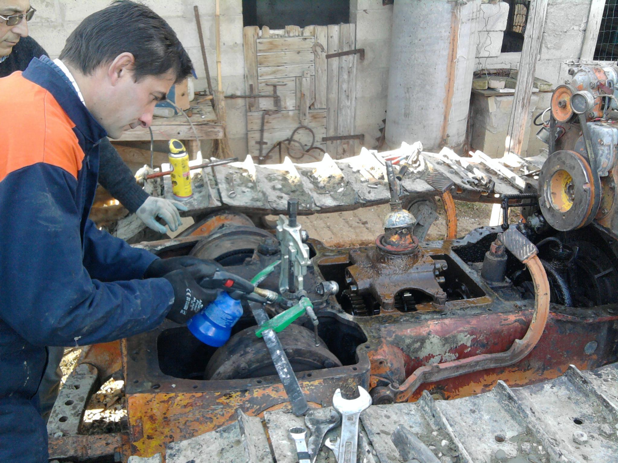

              Mi è Stata Regalata Da Mio Zio Con La Trasmissione Revisionata , Mancava Solo Carro E Motore . Il Motore Funziona Da Dio Senza Mangiare Un Filo Di Olio , Quindi Non Si Tocca , Non Posso Certo Dire Del Carro La Stessa Cosa Era Talmente Consumato Tra Rulli E Catene , Che Le Scarpette Toccavano Le Lamiere Copri Rulli .
              Fortunatamente Ho Trovato Le Catene E Rulli A Olio Usati Praticamente Nuovi .ora Mi Manca Solo La Verniciatura .

                La mia mitica 60 CI mi è stata regalata da mio zio , che ringrazio ancora oggi .
                Comunque credo che lui all' aquisto ( era rotto un riduttore laterale ) abbia speso circa € 1500 poi le ha revisionato tutta la trasmissione ( cambianto tutti i cuscinetti ) € 1200 .Poi è giunta nelle mie mani e visto che la uso per arare circa 7 ettari di terreno aveva le catenarie a zero compresi i rulli , ho trovato rulli e catene usate il tutto a € 2000 ( nuove ne volevano 4000 ).
                il motore non l'ho toccato perche va da dio , non mangia olio , cosa voglio di piu' .
                ma al di la dei soldi ci sono volute un sacco di ore di lavoro faticoso , perche i pezzi della cingoli pesano un sacco .( un rullo pesa solo 30 KG ) .

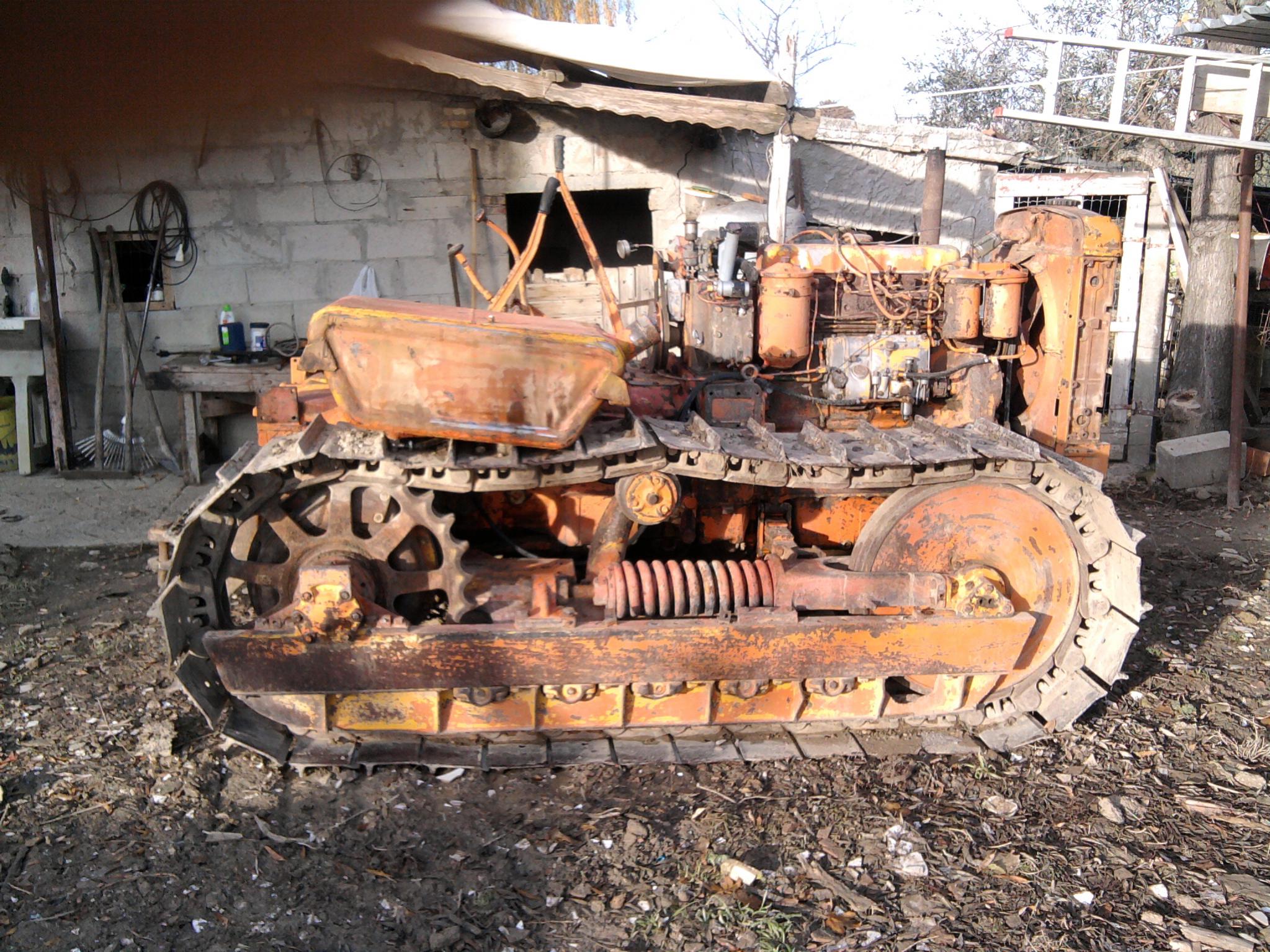

                    Fiat 60c

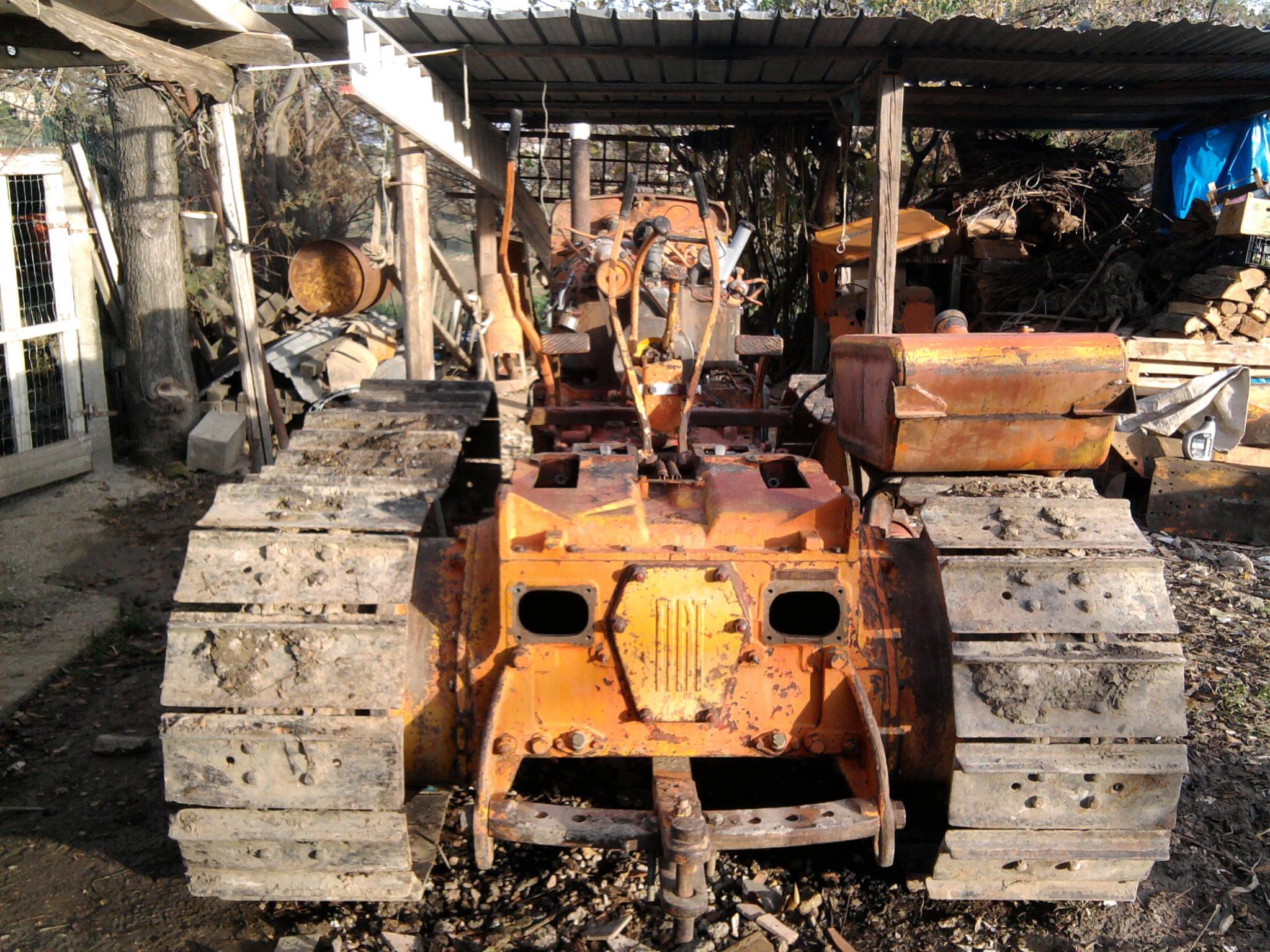

                    salve a tutti ecco la mia mitica 60c
                    dal giorno dell'acquisto fino a qualche giorno fa durante le operazioni di restauro.

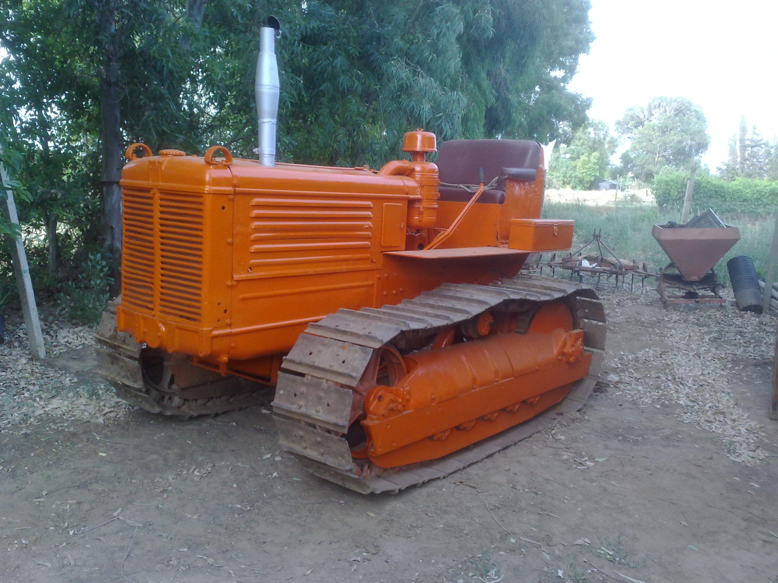

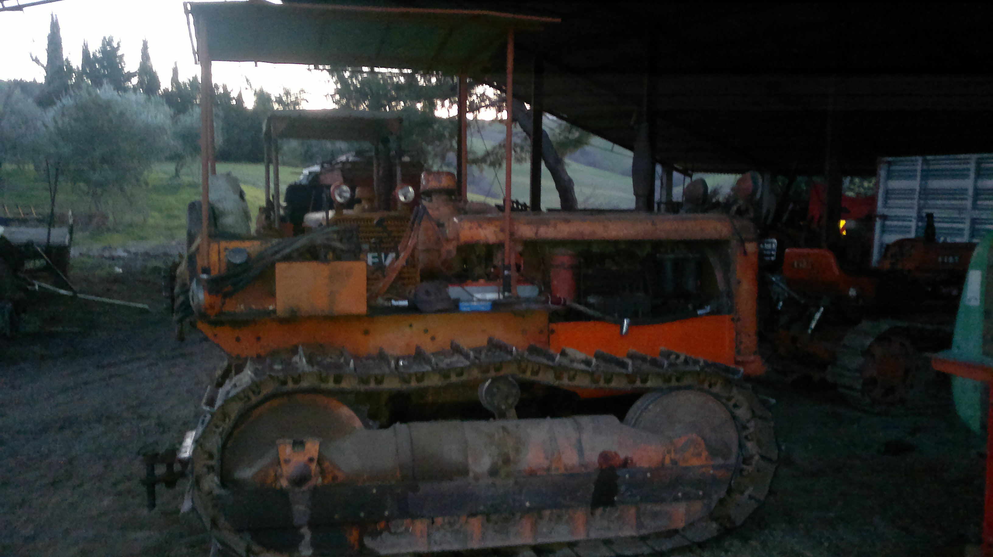

                      Sono un nuovo iscritto e mi complimento con voi per questo argomento aperto sulle 60 e 70 che io definisco le vecchie glorie fiat, macchine davvero stupende ancora oggi.

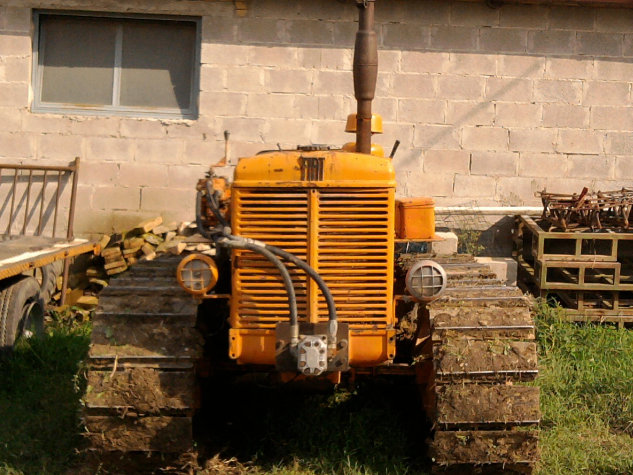

                      Io possiedo una 60 ci con apripista bendini e frascaroli che ho acquistato circa 3 anni fa , ha lavorato poco ed è ancora tutta originale con mascherone rimuovibile, e bandelle superiori motore e presa di forza posteriore con leva per azionarla .
                      Sono contento e soddisfatto di averla trovata cosi, e vedo che non sono il solo a pensarlo , complimenti ai possessori delle 60 e 70 che o visto nelle foto e anche agli ottimi intenditori che si intendono di queste favolose macchine che sono molto esperti .

                          Certo sopratutto per aratura e frangizzolle ho un bivomere viviani , la lama la uso pochissimo .

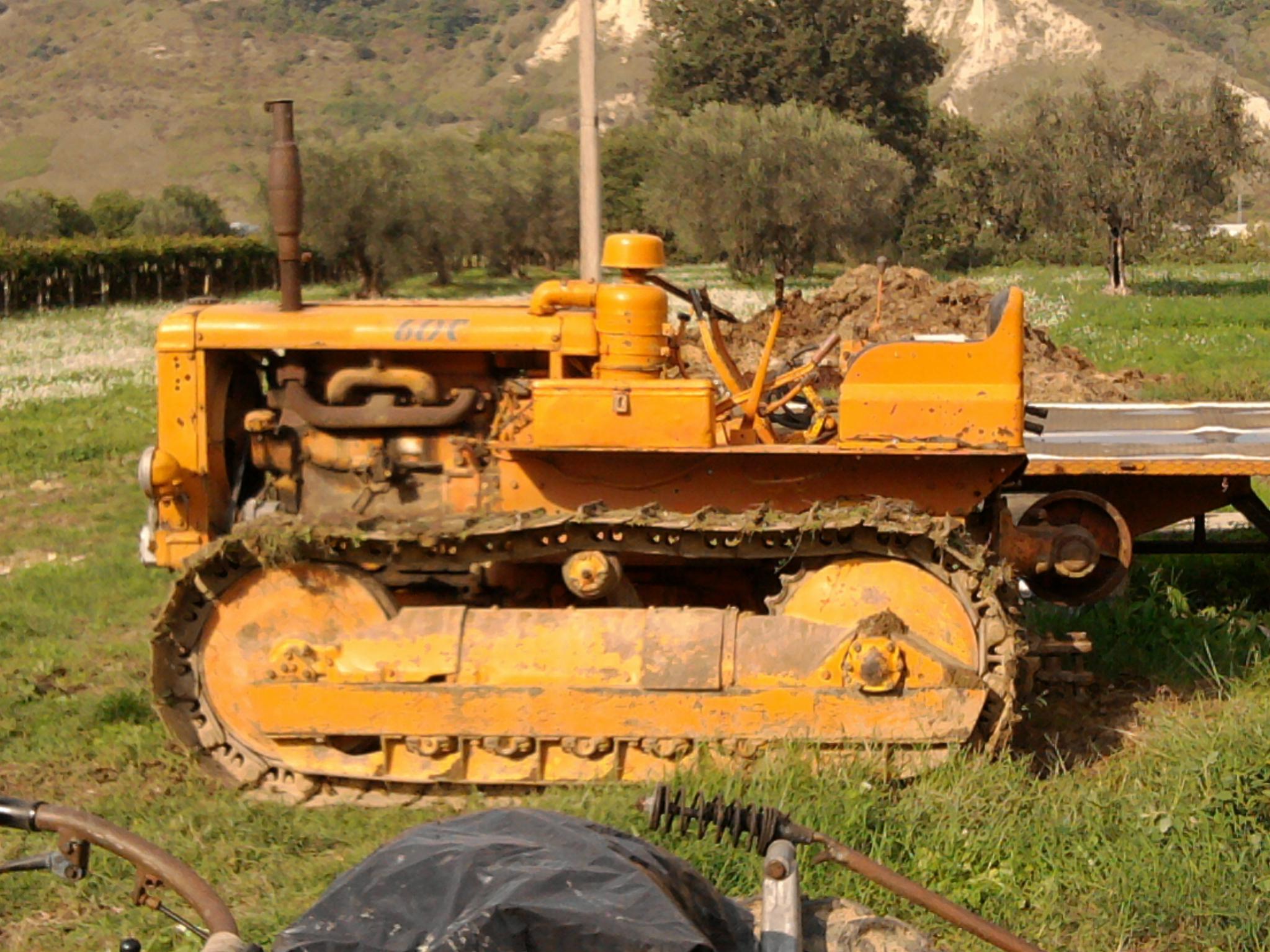

                            fiat 60 c

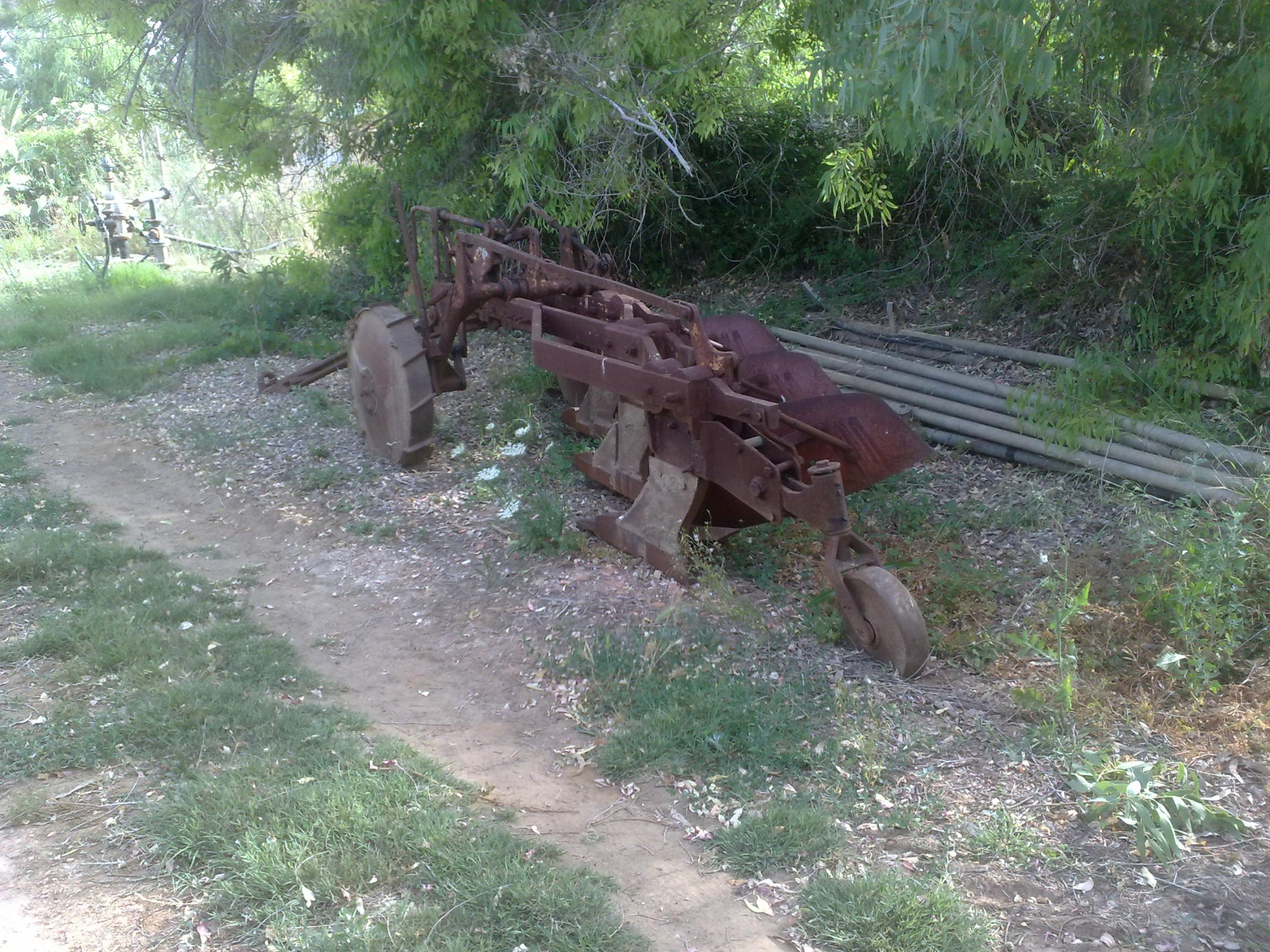

                            ( raim ) ciao a tutti da poco ho aquistato una fiat 60 c tutta originale, con un trivomere è una bestia in aratura. A tutti i possessori della 60 c se non siete in possesso del libretto uso e manutenzione richiedetelo alla New Holland top service n° verde 0080064111 111 te lo mandano gratis.

                                Originalmente inviato da carlo74
                                in questi giorni telefonero subito alla new holland
                                Ciao Carlo 74. hai chiamato per il libretto uso e manutenzione?

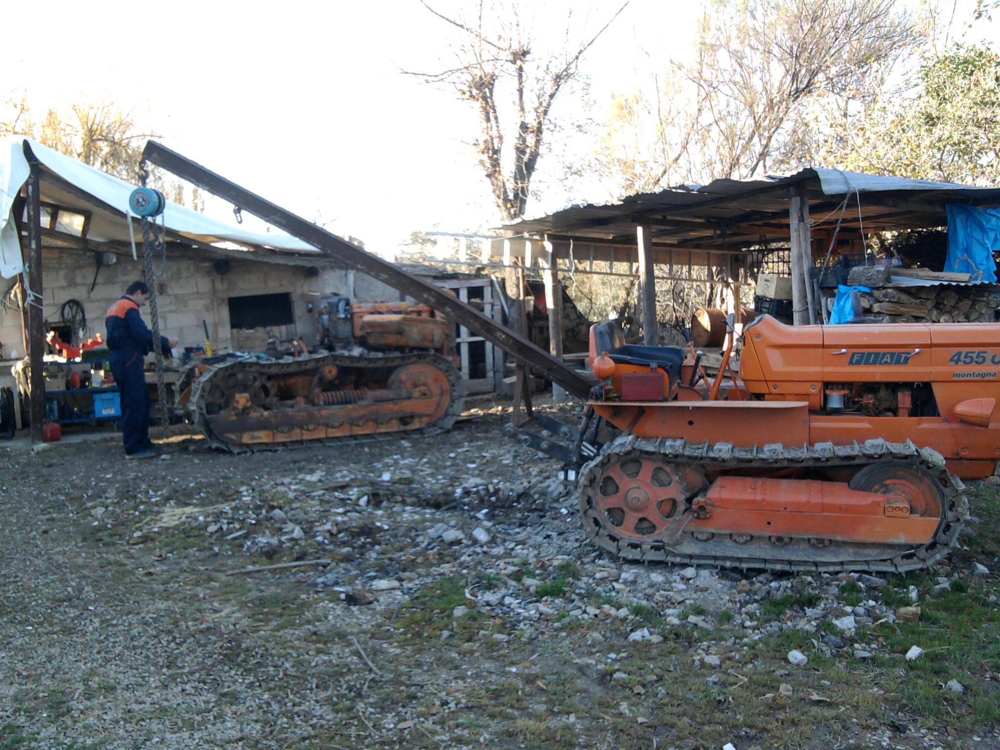

                                  è si lo so, senza il motorino a benzina questo trattore perde tutto il fascino che aveva!
                                  Il problema però è non solo smontarlo e sostituire l'alberino di trasmissione del magnete ma anche metterlo in fase. Ho un cugino elettrauto e potrei chiedere a lui un aiuto all'atto del suo rimontaggio.
                                  E' però anche un fatto di costi.
                                  L'alberino l'ho trovato a Fidenza, vogliono 120€ a cui vanno aggiunti i costi (in tempo) di smontaggio, sostituzione e rimontaggio.
                                  Se il motore elettrico ha un costo ragionevole propenderei per quello.
                                  Grazie molte per il tuo aiuto!

                                    per montare il motorino elettrico devi smontare il diesel dal cambio,sostituire il volano,la scatola della frizione e comperare il motorino elettrico.spenderesti molto di più senza contare che devi comprare anche 2 batterie da 120 ah almeno.secondo me spendi moooooolto di più,a discapito dell'originalità....

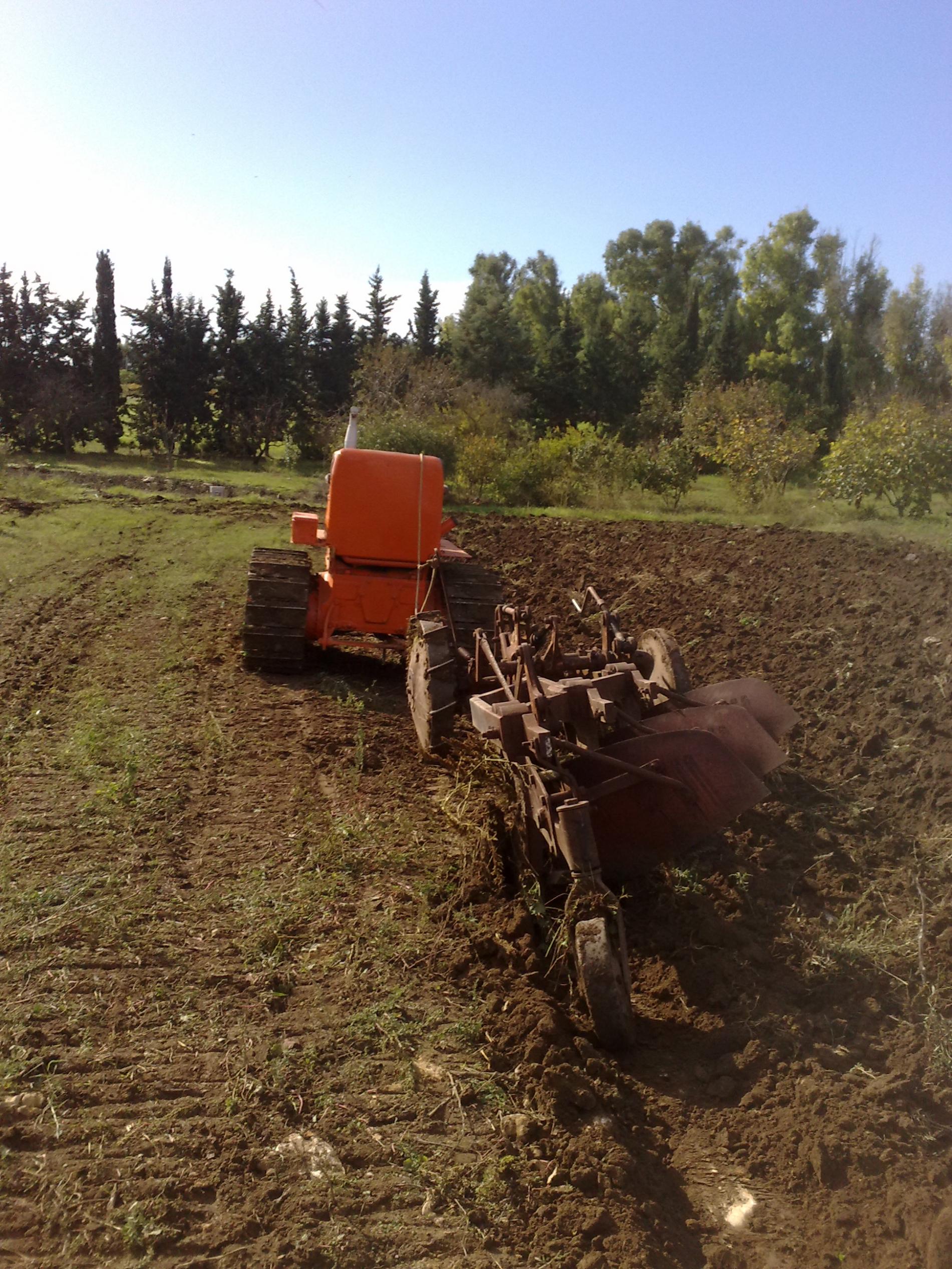

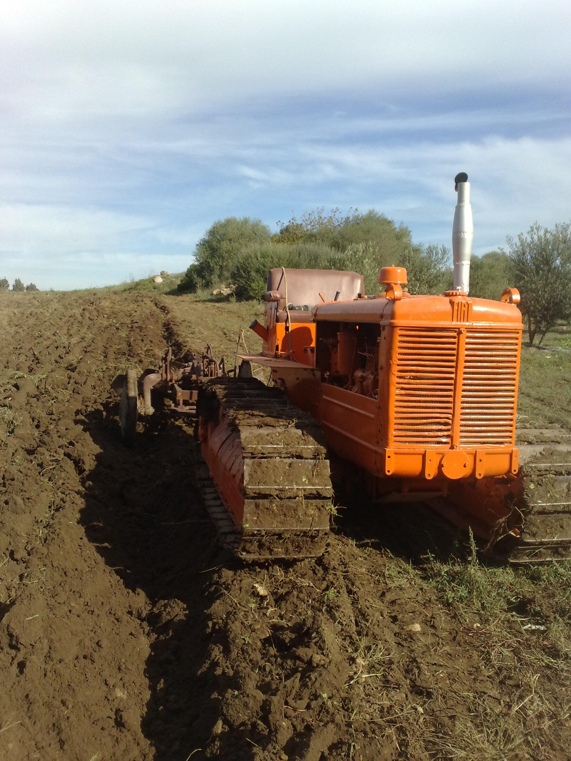

                                            foto fiat 60 c in aratura
Nome:	08112012300.jpg
Visualizzazioni:	1
Peso:	685,1 KB
ID:	1081925Clicca sull'immagine per ingrandirla
Nome:	08112012302.jpg
Visualizzazioni:	1
Peso:	628,6 KB
ID:	1081926 che mi dite di queste foto la 60 c arava senza sforzo,il trivomere crea problemi quando ci sono residui di sterpaglie, lo devo ridurre a bivomere.

                                              #23
                                              Originalmente inviato da Raim
                                              molto belle! Intravedo qualche componente 70c, verifica il tipo di autotelaio, si trova dietro sopra lo spertillino destro di ispezione freni, ma comunque splendida macchina.
                                              procedendo con quale marcia? Mi sembra tutto sommato normale.
                                              • Raim
                                                • 06/01/2012
                                                • 6
                                                #24
                                                si del 70c ha solo il sedile, la macchina è una 60 c.
                                                aravo con la terza marcia ,e in alcuni punti, in seconda, causa roccia.
