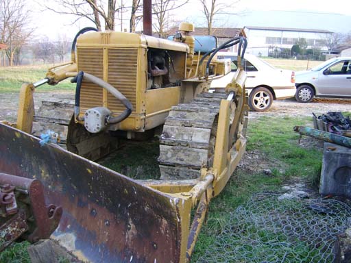

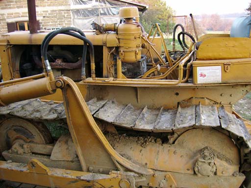

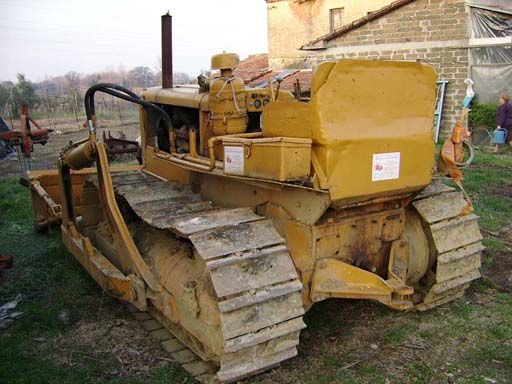

      Provo ad inviare delle foto.....
      La macchina è stata ovviamente riverniciata e scrostando la vernice ho trovato sulla parte posteriore, a fianco della chitarra destra, la punzonatura del numero di serie FIAT 70CA (stellina) 6 numeri (stellina). Sono alla ricerca di altre targhette ma ancora niente.
      Altro fatto strano è che, anche se ha la p.d.f., come si vede, non trovo la leva che la aziona. Dove dovrebbe essere?

                        Nelle fotografie mi pare di vedere l'inversore, forse il danno in retromarcia sta solo là, l'inversore ha una sua scatola tra frizione e cambio, quindi, eventualmente il danno potrebbe essere limitato, per la leva della Pdp ti farò sapere.

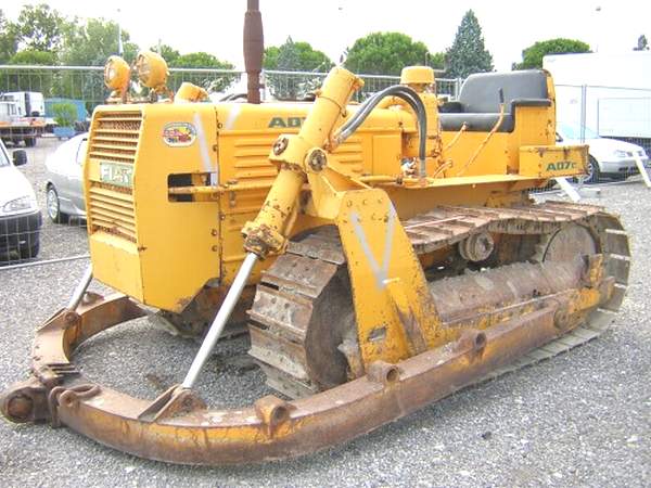

                                          Sulle 70CI all'incirca del 1965-66 era montata una calandra diversa rispetto alla agricola che invece era esattamente come quella di FRA, tuttavia ho visto, ma non da vicinissimo, altra AD7 con calandra diversa, forse serie precedente.
                                          Potrebbe essere che queste AD7 avessero la calandra sovrapposta a quella agricola che veniva ugualmente montata sulle corrispondenti CI? questo veramente non lo so, so solo che sul libretto uso e man. 1^ edizione sono riportati i trattori 70C e 70CI mentre nella 5^ edizione viene riportato solo il trattore 70C ed un altro opuscoletto era allegato per la 70CI e l'AD7 che erano fotografate e come trattore identiche.

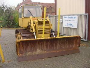

                                          PS sull'album ho trovato le foto delle due AD7 con calandra diversa
                                          Ultima modifica di sergiom; 25/01/2006, 00:00. Motivo: allegate immagini
