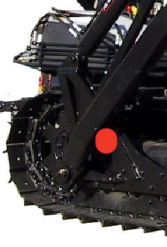

    salve, ho un cingolato lamborghini da 100 cavalli.
    vi spiego cosa mi è successo: ho sempre ingrassato questa macchina regolarmente e nonostante ciò sentivo sempre un cigolio che sembra che provenisse dalle catene. un giorno mi sono accorto che esiste anche un ulteriore punto di ingrassaggio che si trova in corrispondenza dell'attacco della combinata cio' proprio a fianco dove ci sono i punti di aggancio dell'arcone al trattore (nell'immaggine ho indicato un punto in rosso). da quel giorno il cigolio è sparito, cosa va ad ingrassare quell'ingrassatore? in quel punto ne sapevo solo uno metre l'uno dall'atro si distanziano di solo 20 centimetri.
    qualcuno mi può spiegare la differenza di questi due punti di ingrassaggio?

    quali siano i 2 punti non è dato vedere, tuttavia in quella zona vi è l'articolazione dei carrelli, i due ingrassatori potrebbero servire a lubrificare tale articolazione

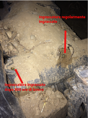

      ho allegato la foto degli ingrassatori
      quello che volevo sapere cosa devo fare con l'ingrassatore che è stato ingrassato dopo 800 ore di lavoro

        infatti sono lìarticolazione dei carrelli. Cosa devi fare: ingrassa regolarmente. Se ci sono state usure per mancanza di grasso orai è fatta. Se ci vedono giochi tra le articolazioni si devono sostituire le parti usurate altrimenti............ speriamo che il grasso residuo sia stato sufficiente

                quello che volevo capiere è da dove proveniva quel fastidioso stridio mentre il cingolato era in movimento? è possibile che tutto quel rumore provenisse da questo punto di ingrassaggio?
                mi potete spiegare cosa va ad ingrassare questo ingrassatore?

                  se non c'è altro, proveniva dall'articolazione che rende possibile l'oscillazione dei carrelli
                  Originalmente inviato da far
                  solo tu hai sentito il rumore e puoi giudicare, ma se è scomparso dopo l'ingrassaggio al 51% veniva da lì
                  te l'ho detto: l'articolazione dei carrelli, sw vuoi il supporto sui carrelli nella parte in cui monta e si accoppia con l'assale posteriore
