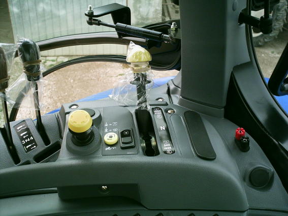

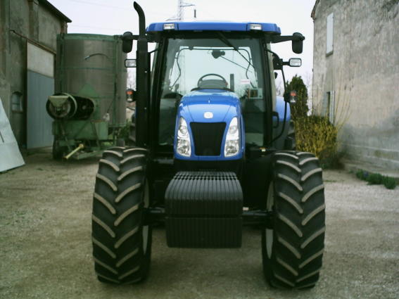

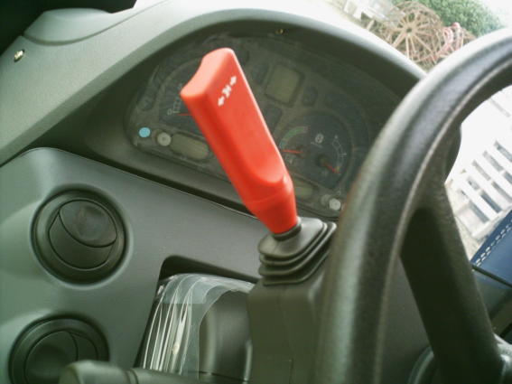

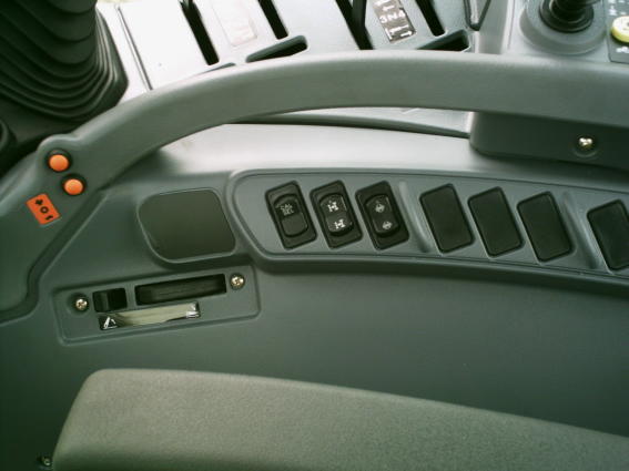

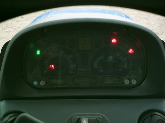

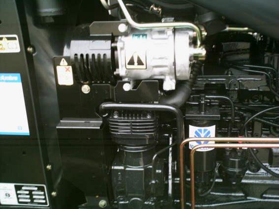

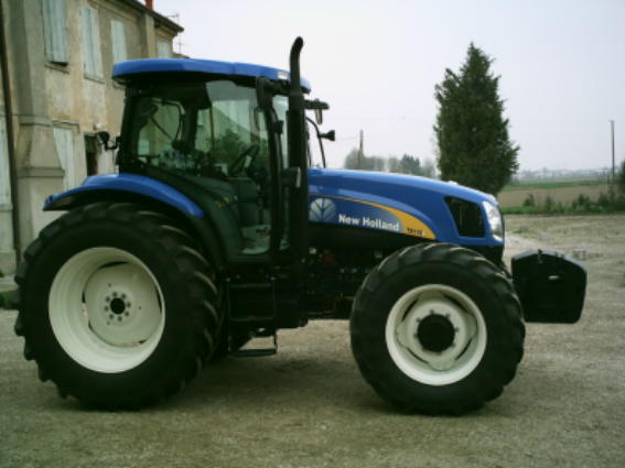

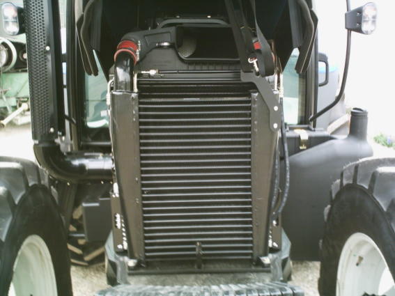

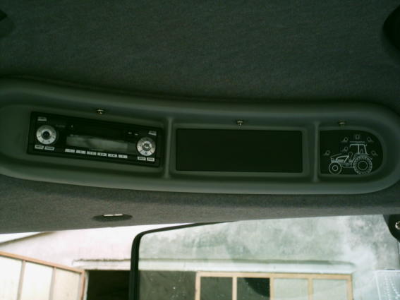

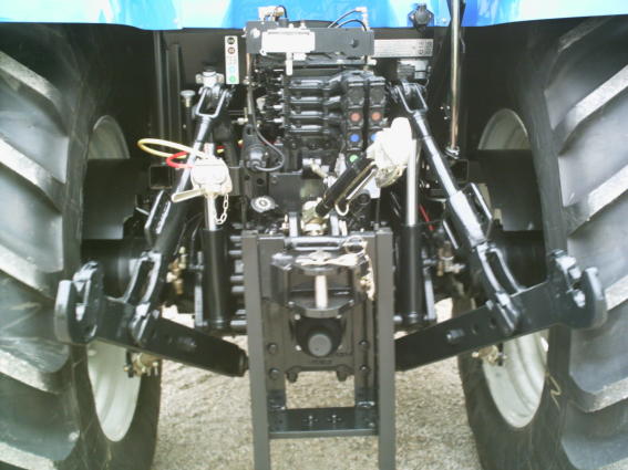

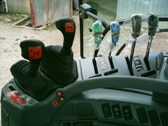

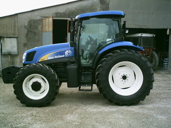

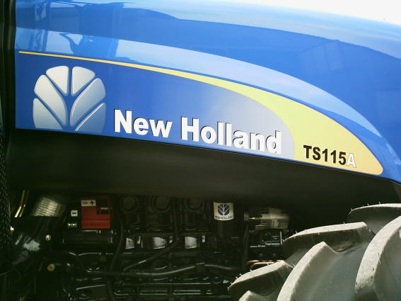

              Finalmente è arrivato!!! posto alcune foto così potete lustrarvi gli occhi!!! CIAO
              Ecco altre foto!!!
              Eccole
