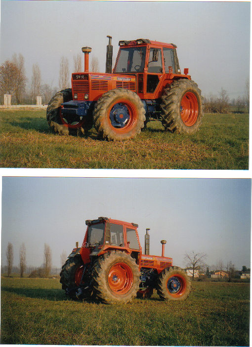

              Guardando le 4 foto di Hercules che ho sul mio PC ho notato che:
              2 hanno le portiere che si aprono come i Same attuali (come le auto), le frecce quadrate sul parafango, la scritta corsiva tipo Jaguar e
              la targhetta in 2 fasce con scritto Export.
              1 è uguale ai 2 di cui sopra, ma ha le frecce tipo il Trident
              1 ha l'apertura delle porte invertita, le frecce sul supporto, la scritta in stampatello e anche la targhetta con scritto Export(però in un pezzo unico e non doppia).

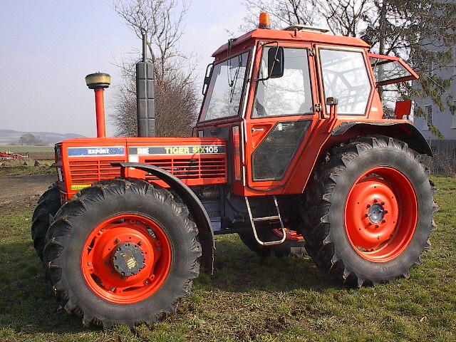

                Per quel che riguarda gli Export in generale: l'estetica iniziale è questa:
                presumo circa nel 80 l'estetica fu aggiornata piu o meno cosi:
                Notate lo scarico che fu ripreso anche nei laser, gli indicatori ant e le scritte non piu corsive. Da quel che so io macchine come il tiger100 rimasero escluse da tali aggiornamenti perche la loro carriera finì prima.
                Per quel che riguarda l'Hercules: ci sono alcune varianti estetiche anche per questa macchina: la mia opinione è che sia nato con l'estetica e la cabina uguale agli altri export, poi la cabina fu "personalizzata" per questa macchina, riprendendo quelle dei vecchi hurlimann cioe con lo "spoiler" nero in plastica sopra la cabina con i fari di lavoro post integrati; le portiere le ho trovate sia con l'apertura classica degli export cioe verso indietro (dalle mie parti si chiamano le acchiappa-oche) sia con l'incernieratura con apertura verso frontemarcia, come i laser: non ho idea dei motivi.
                Detto tutto cio' credo che le differenze siano solo estetiche perche confrontanto i dati non noto nessuna differenza: potrebbe esserci differenza in dettagli tipo la marca e la tipologia della pompa idraulica per esempio, ma quello dipende dai contratti di fornitura e non dall'estetica, e sicuramente sui depliants non vengono citate.

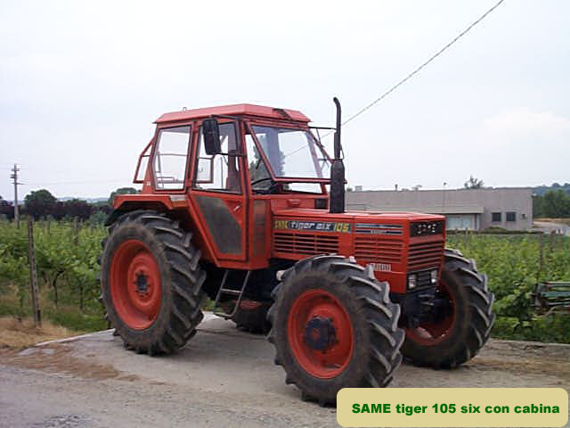

                Visto che si parla di estetica...Un giorno forse comprero' un tiger six solo per il gusto di averne uno e sicuramente avra' la seconda estetica perche la prima non mi piace...
                  Ok Tagliaerbe, linko anch'io un po'di foto.
                  la prima si riferisce alla versione più vecchia. Foto 1
                  la seconda è la stessa, cambiano solo gli indicatori di direzione (la riporto solo per completezza, anche se è chiaramente la stessa serie dell'altro) foto 2
                  questo infine il "seconda serie" (anche se si tratta solo di un aggiornamento estetico probabilmente)
                  Foto 3

                    Come detto, nel tempo, le gamme si sono evolute ed aggiornate, Tiger è passato da 5 a 6 cilindri, è stato piattaformato e cabinato e nell' ultima versione si è arrivati ad ottenere una ottima macchina.
                    Se trovi un Tiger Six in buone condizioni, compralo tranquillamente, conosco alcuni che lo posseggono, sono pienamente soddisfatti. Saluti.

                                Ecco le foto che Alfre ha fatto all'Hercules da lui appena restaurato... veramente bello!
