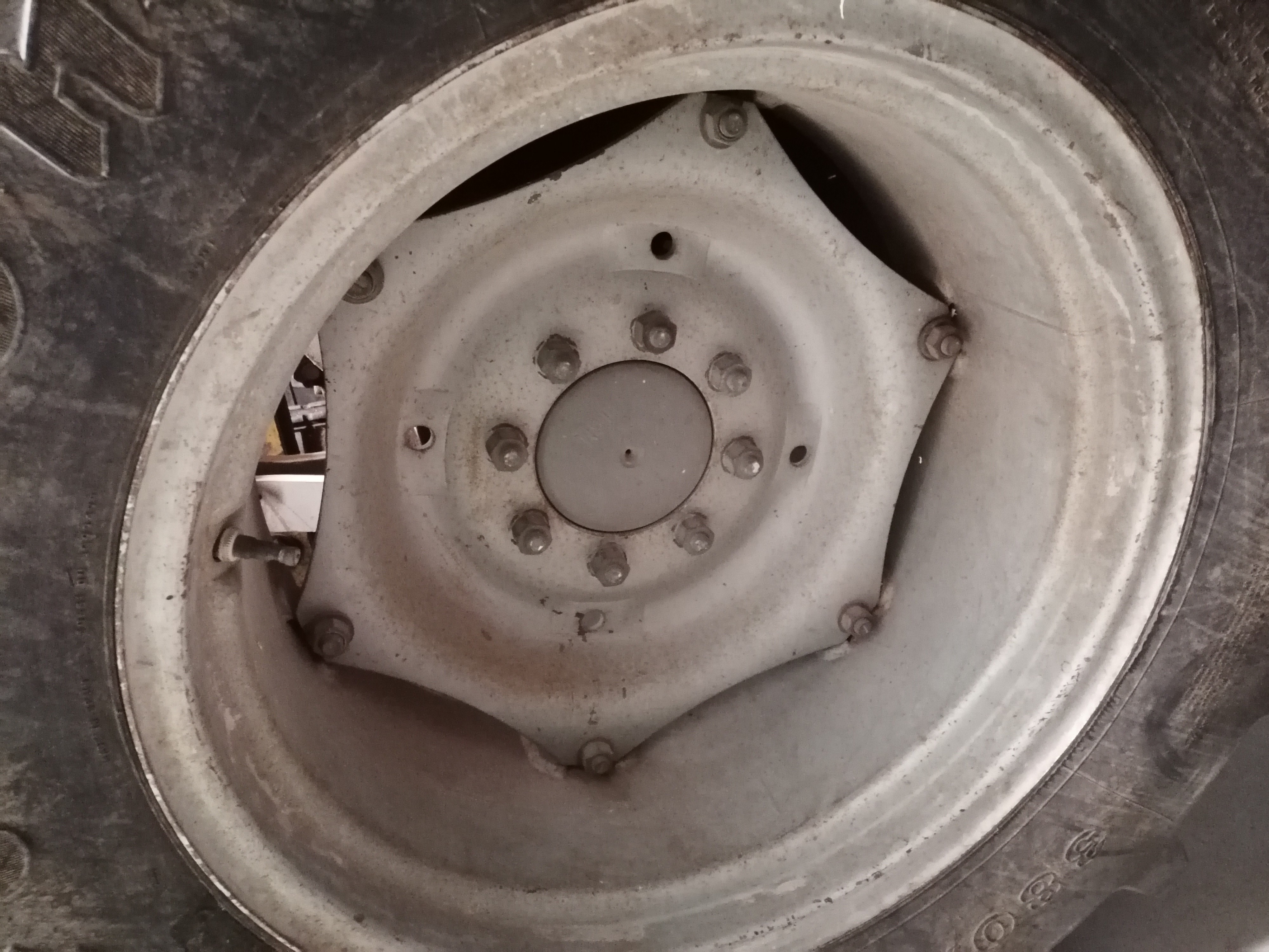

Detto questo vorrei chiedere a chi è pratico alcuni chiarimenti riguardo ai cerchi posteriori di un trattore a due ruote motrici. Nei caso specifico mi trovo ad avere montati i cerchi da 24 pollici e, considerato che sul libretto di circolazione è prevista anche l’adozione di cerchi da 28 pollici, avrei intenzione di sostituirli con questa misura. Prima di mettermi alla ricerca vorrei però chiarire alcuni dubbi che potranno apparire banali e che per facilità di comprensione espongo per punti:
- dovrò sostituire l’intera ruota oppure sarà sufficiente il cerchio mantenendo montata la flangia interna imbullonata al mozzo sulla quale il cerchio è fissato? Voglio dire, la differenza di diametro condiziona l’intera la ruota oppure è compensata da supporti di regolazione di carreggiata saldati al cerchio sui quali poi viene imbullonata la flangia che a sua volta è fissata al mozzo?
- nel mio caso il trattore è un Massey Ferguson 135, dovrò cercare due cerchi (oppure due ruote intere), specifici oppure i punti di fissaggio cerchio/flangia – flangia/mozzo sono “universali” permettendomi di allargare la ricerca anche verso altri brand?
