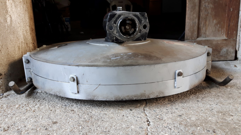

              L'ideale sarebbe creare una "finestra" laterale in modo che l'erba venga scaricata di lato, devi verificare se la struttura del piatto ti permette di farlo.
              Magari facendo una sorta di sportellino che ti consenta di chiuderlo per effettuare la raccolta quando serve ...
                una cosa simile, questo e' un piatto da 80 cm abbinato a una motofalciatrice bcs
                  Per aiutare lo scarico laterale potresti anche togliere le alette della lama, ma poi non potresti usarlo per la raccolta ...
                    Grazie per i consigli, quindi se tolgo le alette l’erba tagliata rimane li e non viene soffiata fuori? Se è così posso procurarmi una lama senza alette da mettere quando devo tagliare l’erba alta. Oppure potrebbe essere meglio una apertura sul piatto?
                      L'apertura sul piatto serve comunque, secondo me....
                      togliere le alette aiuta a scaricare ancora meglio.
                      senza fare lo spacco laterale e magari chiudendo lo scarico dietro si farebbe tipo mulching ma non riusciresti a tagliare erba molto alta
